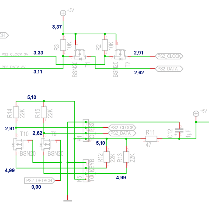

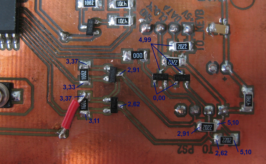

ich bräuchte mal ein zusätzliches Paar Augen/eine Idee, weil ich mir
diese Spannungen nicht erklären kann: siehe Anhang.
Ich hätte erwartet, daß dort, wo 2,91 und 2,62 V anliegen, irgendwas um
die 5 V anliegen würden.
T1 und T2 stellen den Pegelwandler aus
http://www.nxp.com/documents/application_note/AN10441.pdf dar. Auf dem
Steckbrett hat er auch noch funktioniert, glaube ich.
Hier noch das Datenblatt vom BSN20:
http://www.nxp.com/documents/data_sheet/BSN20.pdf.
Danke und Grüße,
André

Du hast keinen direkten Bezugspunkt für die Messung.
Denn du hast eine Schleife gebaut mit +5V - R12 - T10 - R14 - +5V
Und wenn du dann zwischen R14 und T10 misst und Masse, dann bekommst du
halt irgendwas zwischen 0 und 5V.
Ich Empfehle dir das ganze etwas übersichtlicher zu zeichnen, das GND
Symbol kannst du z.B. auch mehrfach verwenden statt nur einmal (z.B.
kann man dann C12 nach unten Zeichnen und mit dem GND abschliessen)
OP #1779713
Ja, sorry... der Teil um T9 und T10 ist nachträglich hinzugekommen,
daher sieht das etwas chaotisch aus. Den ganzen Schaltplan gibts
übrigens in Beitrag "Keyboard Wedge (MSP430) zum Drüberschauen" - dort
allerdings noch ohne T9 und T10.
Das Problem mit der Schleife versteh ich allerdings nicht. Ich hab zwei
I²C-Busse, die durch T9 bzw. T10 jeweils in zwei Teile geteilt sind: den
Teil der zum Verbinder TO_PS2 und weiter in die Referenzsymbole
PS2_CLOCK und PS2_DATA geht und den Teil, der zum Verbinder T_KEYB geht.
Jeder Busteil hat nen 22k Pullup, wenn die Busteile durch T9 und T10
zusammengeschaltet sind, hat der Gesamtbus dann eben 11k Pullup.
In meinem Szenario sind T9 und T10 getrennt, der (Teil-)Bus sollte also
durch seinen Pullup auf 5V gezogen werden. Wird er aber nicht, er
baumelt bei 2,irgendwas rum... wo fließt der Strom hin?
Ach ja, wichtige Info vielleicht: An den Verbindern sind lediglich die
+5V und GND angeschlossen, CLOCK und DATA nicht.
Ich habe mich gefragt, ob es was damit zu tun hat, daß 3,11 < 3,37.
(Warum auch immer da vom µC nicht die volle Spannung kommt.) Aber dann
würde die Spannung ja nicht auf 2,62 fallen, sondern nur auf 3,11, oder?

Kannst du das mal umzeichnen und dich dabei an ein paar Konventionen
halten? Sowas wie positive Spannungen oben, GND unten und möglichst
wenig Kreuzungen. So kriegt man (ich) ja nen Knoten ins Hirn.
OP #1786759
Hm, ich habe noch etwas daran herumgebastelt und dabei sind sie erneut
kaputtgegangen.
Nun sind MOSFETs ja etwas empfindlich bei Elektrostatik und so, aber
so empfindlich?
Kann es sein, daß die es nicht haben können, wenn die Spannung an Source
größer ist als die Spannung an Gate?
