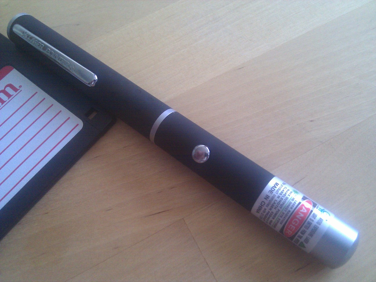

moin
hab heut meinen grünen laserpointer erhalten, made in china.
wenn ich auf den taster drücke, leuchtet der laser für etwa 0,3 sekunden
sehr stark und danach konstant schwach. ist das normal? kann ich den
laser dazu bewegen, dauernd die volle leistung zu bringen?
von Stefan N. (laser)
ist das so ein x00mW-Teil in Stiftform? Dann ist das ganz sicher ein
Temperaturproblem. In dem Leistungsbereich wird normal mit aufwändiger
Kühlung mit mehreren Peltier-Elementen gearbeitet weil der Aufbau sehr
temperaturempfindlich ist.
Da befindet sich eine infrarote Laserdiode drin, die bei
Temperaturänderung ihre Ausgangswellenlänge ändert. Dann sind da noch
zwei verklebte Kristalle, die dann das grüne Laserlicht erzeugen und die
sind genau auf die Wellenlänge der Laserdiode abgestimmt und außerdem
funktioniert der Effekt nur in einem sehr engen Temperaturbereich.
Deswegen geht er am Anfang kurz weil er noch kalt ist und wird dann
schwächer weil er warm wird. Kannst du einfach ausprobieren indem du ihn
auf die Heizung (oder aufs Fensterbrett) legst, dann geht er gar nicht
mehr oder in den Kühlschrank, dann sollte er etwas länger laufen.
Diese Billig-Hochleistungs-"Pointer" (darf bei >1mW gar nicht mehr als
Pointer beizeichnet werden) sind vom Aufbau her einfach ein ziemlicher
Mist und außerdem saumäßig gefährlich, weil du dir und anderen selbst
durch Reflexion an einer weißen Wand in Sekundenbruchteilen die Netzhaut
irreparabel verbrennen kannst.
Wenn du dich etwas mit Elektronik auskennst, kannst du versuchen, den
Laser aufzumachen und den Strom durch die Laserdiode zu verringern. Dann
ist er zwar nicht mehr so hell, leuchtet aber länger und ist weniger
gefährlich, aber bei weitem nicht ungefährlich!

ich bin mir im Klaren, dass das Teil kein Spielzeug ist und man die
entsprechende Vorsicht walten lassen muss. Vor allem vor Kindern
schützen!
Hier mal ein Video wo man sieht, dass kurz nach jedem Drücken die
Leuchtkraft plötzlich auf einen Bruchteil sinkt.
Auf dem Pointer steht übrigens:
max Output <5mW
<wavelenght 532nm +-10
CLASS III Laser

von MaWin (Gast)
Halt made in China.
Er wird vorher unter 5mW haben und hinterher auch.
Spezifikation voll erfüllt,
selbst wenn der Laserstromregler offensichtlich defekt ist.
Zonne auf, Ding rein, Tonne zu,
und das nächste mal merken, daß man für Spottpreise von weit
entfernten Händlern nicht unbedingt hochwertige Ware erwarten
kann.
von Martin (Gast)
Vielleicht liegt es auch an den schwachen Batterien, wenn die Spannung
bei Belastung sofort einbricht.
Ok, wenigstens nicht soo ein gefährliches Teil wie anfangs vermutet.
So wie es auf den Video aussieht scheinen wirklich die Batterien leer zu
sein. Da ist häufig nur ein Widerstand zu "Stromregelung" drin und dann
hängt die Leistung natürlich stark vom Ladezustand der Batterien ab.
Versuchs mal mit neuen Batterien und wenn das nicht geht, dann mal ab in
den Kühlschrank um zu sehen obs evtl. ein Wärmeproblem ist.
Auf dem Video siehts immerhin so aus als hätte das Teil nicht mehr als
10mW. Das ist zwar bei direkter Bestrahlung immer noch sehr gefährlich
aber immerhin sinds keine 100 mW oder mehr, wie ja leider auch häufig
angeboten wird. Trotzdem darfst du das Ding nicht in der Öffentlichkeit
einsetzen und ein verantwortungsvoller Umgang wäre sinnvoll, wenn du
nicht auf schwarze Fleckem im Sichtfeld stehst.

Naja Spaß beiseite, wie gesagt man muss halt wissen, dass solche Sachen
keine Spielzeuge sind. Zu den Batterien, die sind voll, absolut neue
Duracell. Ich gehe eher davon aus, dass die Regelung welche verbaut ist,
einen Moment braucht, um die Leistung zu stabilisieren. Nach einer
Sekunde hat der Pointer dann die Leistung die er haben sollte...

von SagIchNich (Gast)
Jetzt geht's dann wohl erst recht los...
Aber: Ich hab mir auch so ein Teil von China mitgebracht... einen
<200mW, einen <800mW
Meiner leidet etwa das selbe Problem. Eine Hälfte kommt vom bei mir
vorhandenen Schlüsselschalter, welcher die erwartete "Qualität+
aufweist.
Das Hauptproblem für sie Leistungsunterschiede liegt bei meiinem jedoch
da, dass der vordere Kontakt (Masse zur Elektronik) einfach ein Klecks
Lötzinn ist, welcher nicht am Gehäuse festgelötet ist. Schütteln hilft
also.
Meiner ist ein leicht anderes Modell und hat noch einen
Alibi-Schlüsselschalter, welcher auch keinen herrlichen Kontakt macht...

Aber das teil Kotzt auch im ir mit 808nm, 1064nm und IM produkten dieser
frequenzen. Und jetzt behaupte ich mal in meinem jugendlichen leichtsinn
das die achse des austretenden ir stahls nicht undbedingt parallel derer
des 532nm strahl ist, dieses IR licht aber trozdem gut kollimiert sein
kann.
Die austretende IR Leistung kann ohne filter die "grünleistung durchaus
übersteigen".
Das halte ich für gefährlich, da man es nicht sieht auser mit ner
kamera.

von Christoph Z. (rayelec)
Ich hab' auch so ein Teil - offiziell 20mW und sieht genau gleich aus.
Ich konnte das Ding mit Profi-Equipment (Ulbricht-Kugel, Powermeter und
Spektrometer) ausmessen. Das Resultat war nicht gut aber auch nicht
katastrophal. Optisch kommen je nach Temperatur und Zustand der
Knopfzellen so zwischen 15 und 30mW raus. Davon sind ca. 30% unsichtbar
vom 808nm-Pumplaser, der Rest ist 532nm. IR-Sperrfilter sind also
Fehlanzeige. (Bei $10 auch kein Wunder)

hab grad mal die Leistungsaufnahme gemessen. Nachdem sich der Laser
"gedimmt" hat, nimmt der Pointer konstante 265mA auf. Wieviels vor dem
Dimmen ist kann ich nicht sagen, da die Zeit für ein aussagekräftiges
Messergebnis zu kurz ist

"hab grad mal die Leistungsaufnahme gemessen. Nachdem sich der Laser
"gedimmt" hat, nimmt der Pointer konstante 265mA auf"
Hast Du die Spannung denn gemessen?
von Torsten W. (wirehead)
Der leistungsrückgang resultiert eher aus temperaturänderung (thermiche
linse, Modensprünge, verscheibung der pumpdioden wellenlänge /
absorbtionswellenlänge des KTP etc.) als aus der stromregelung...
Das ganze konzept >Pointer grün< neigt zur instabilität.

aja, die Spannung bricht bis auf 2,8V zusammen, dies dürfte meiner
Meinung nach aber keinen großen Unterschied machen...
