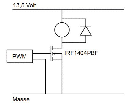

Guten Tag,
für ein Projekt möchte ich eine Motorsteuerung per PWM realisieren.
Zuvor habe ich mich informiert - im Anschluss daran Teile gekauft.
Leider funktioniert die Steuerung nicht so wie gedacht.
Aufgebaut ist die Steuerung nach dem Prinzip "Mosfet mit Freilaufdiode -
1Quadrantensteller" (zu sehen hier: http://tinyurl.com/36e5lhx
). Bei dem Aufbau habe ich den Kondensator jedoch weggelassen.
Der Motor hat eine Spannung von 13,5V
PWM-Signal liegt vor mit einer Frequenz von 300Hz und zwischen 0 und +10
Volt.
Als Mosfet habe ich einen IRF1404PBF von National Rectifier verwendet
(Datenblatt als PDF hier: http://tinyurl.com/3639dyv)
Nachdem ich alles aufgebaut habe, beginnt der Motor schon zu laufen,
wenn das Tastverhältnis des PWM-Signals gleich Null ist (bzw. dieses
ganz ausgeschaltet ist). Ändere ich das Tastverhältnis, so ändert sich
auch die Geschwindigkeit des Motors - jedoch erreicht sie nicht die
maximale Drehzahl. Die Spannung die ich gemessen habe beträgt maximal
7,5 Volt anstatt der angelegten 13,5 Volt. Auch wenn die Spannung erhöht
wird (z.B auf 16 Volt) bleibt die gemessene Spannung immer bei 7,5 Volt.
Woran könnte es liegen, dass der Motor schon anläuft, wenn die
Gatespannung 0 ist?
Und warum bekomme ich nicht die angelegte Spannung, sondern immer eine
Spannung von 7,5 Volt?
Über eine kleine Hilfestellung würde ich mich sehr freuen.

Ist die Stromquelle stark genug? Sind die Massen verbunden? Liegen am
Mosfet saubere Pegel an? Ist der Mosi richtig rum eingebaut?

OP #1780629
So, ich habe jetzt ein (so hoffe ich zumindest) reales Schaltbild
gemacht... Falls das nicht das gewünschte ist, bitte nochmal bescheid
sagen.

#1780724
Zeig doch mal paar Oszi-Bilder von Gate und Drain, und von den 13,5V.
Und schon deine Herangehensweise
> ...Zum Einbau des MOSFETS: Ich hab auch probiert ihn anders herum >einzubauen -
das hat auch nicht funktioniert. ..."
ist komplett verkehrt. Erstens müsste der Motor dabei volle Pulle laufen
(wegen der internen Bodydiode), und zweiten dreht man einen Mosfet nicht
einfach mal um (wenn Du den wirklich einfach nur andersrum in die
Platine gesteckt hast, dann hättest Du ja in Wirklichkeit G und S
meiteinander vertauscht - was soll das bringen???
Guck also ins DB des Transistors -> Anschlußbelegung, und dann solltest
Du wissen, wierum er in die Schaltung reingehört, wenn Du weist, was G,
D und S eines Mosfets ist.
Den Kondi kannste übrigens nicht einfach mal weglassen, weil dann
durchaus tiefe Spannungseinbrüche auf der Zuleitung enstehen können, was
die effektive Spannung für die Schaltung reduzieren kann.
#1781076
@  Michael Post (mpost)
>Das PWM Signal erzeuge ich mit einem Funktionsgenerator von Tektronix.
Welche Parameter hat es? Spannung? Frequenz?
>Den Kondensator habe ich für meinen Testaufbau weggelassen, weil er noch
>nicht mitgeliefert worden ist.
Schlecht, wie bereits gesagt.
>Stromquelle ist definitiv stark genug, da ich zum Testen nur einen
>Lüfter mit 0,7 Watt Leistung angehängt habe.
Viele Lüfter vertragen keine PWM-Steuerung. Nimm was einfaches, einen
kleinen, einfachen Motor oder so.
>Saubere Pegel liegen auch an. Das habe ich mit einem Oszi geprüft.
Screenshot?
>Welche Art von Informationen wird als "sinnvoll" betrachtet?
PWM-Frequenz, Spannung, Motorleitstung, Schaltbild mit Bauteilwerten
etc.
>ich wirklich Anfänger auf dem Gebiet bin.
Erster Test.
Gatespannung = 0V -> Verbrauchter steht.
Gatespannung = 10V -> Verbrauchter arbeitet mit 100%.
Sinnvollerweise kann man das auch erstmal mit einen normalen
lastwiderstand probieren, so 10 Ohm oder so. Dann kann man die Spannung
am Drain einfach per DMM oder Oszi messen.
MfG
