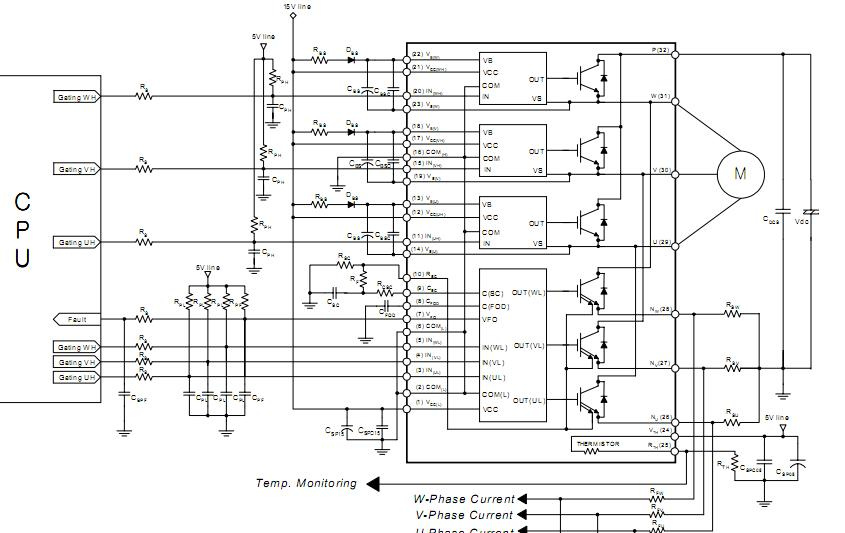

meine Schaltung (im Anhang) habe ich so ähnlich wie im Beispiel in
Datenblatt von dem SPM aufgebaut und die Bauteile haben folgende Werte:
CBSC=100 nF , CBS = 47uF, RBS = 20 Ohm , Cspc =100nf,Csp15=470uf
Rcsc=400 ohm, Rf=10 ohm, Rsc=45 ohm, Csc=300nf
Rph=4,7K, Rpl=2k, Cph=1,5 nF, Cpl= 0,47nf,  Rs = 100 ohm
Rsw=Rsv=Rsu=0
Als H-Brück habe ich die zwei obere im Modul High Side IGBTs und die
zwei obere Low Side IGBTs benutzt. Die Pins Nw(28), Nv(27) und Nu(26)
habe ich direkt an Masse verbunden.

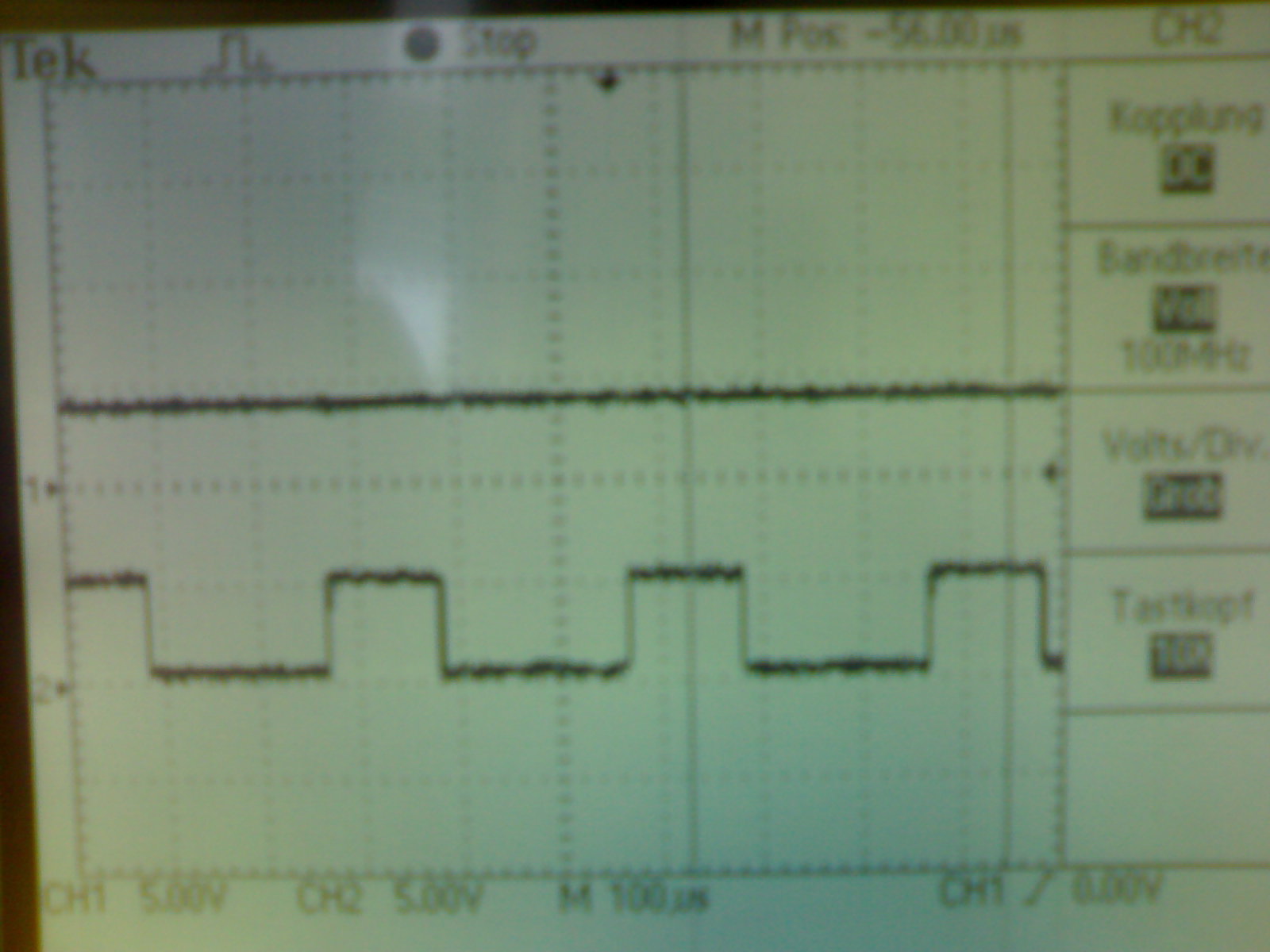

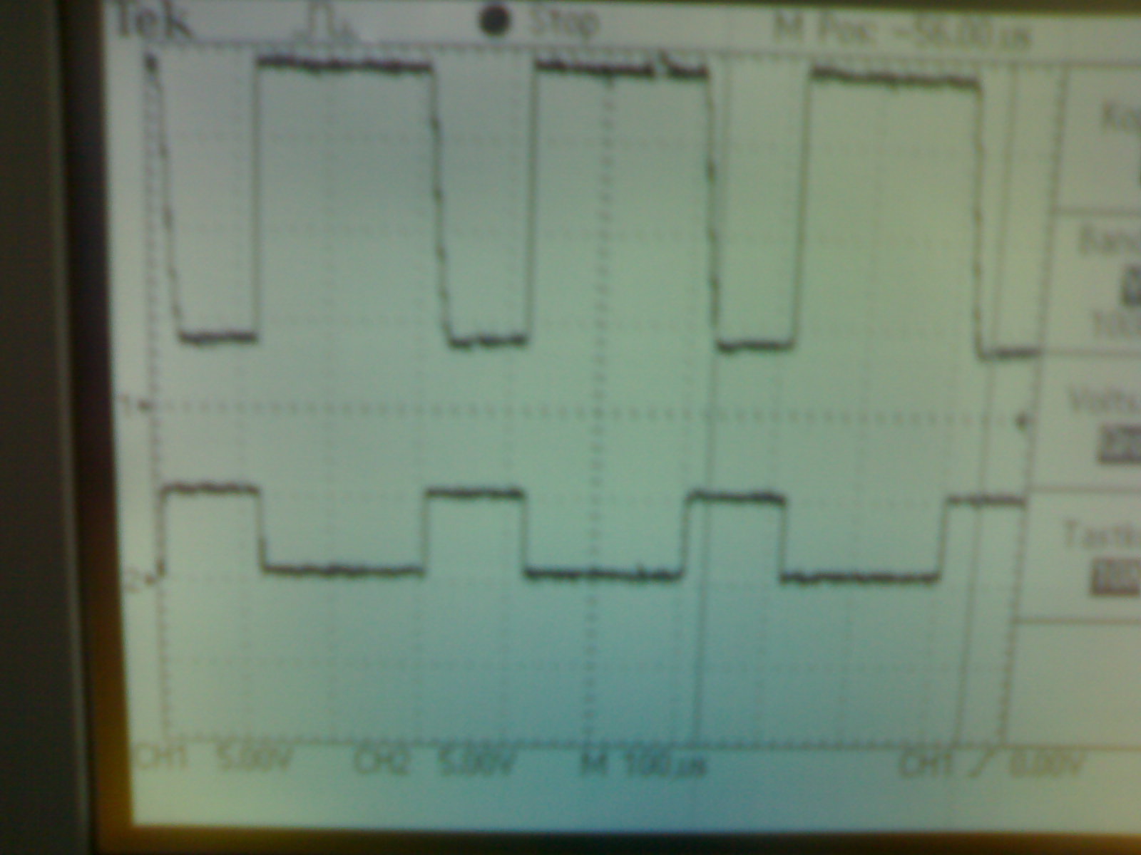

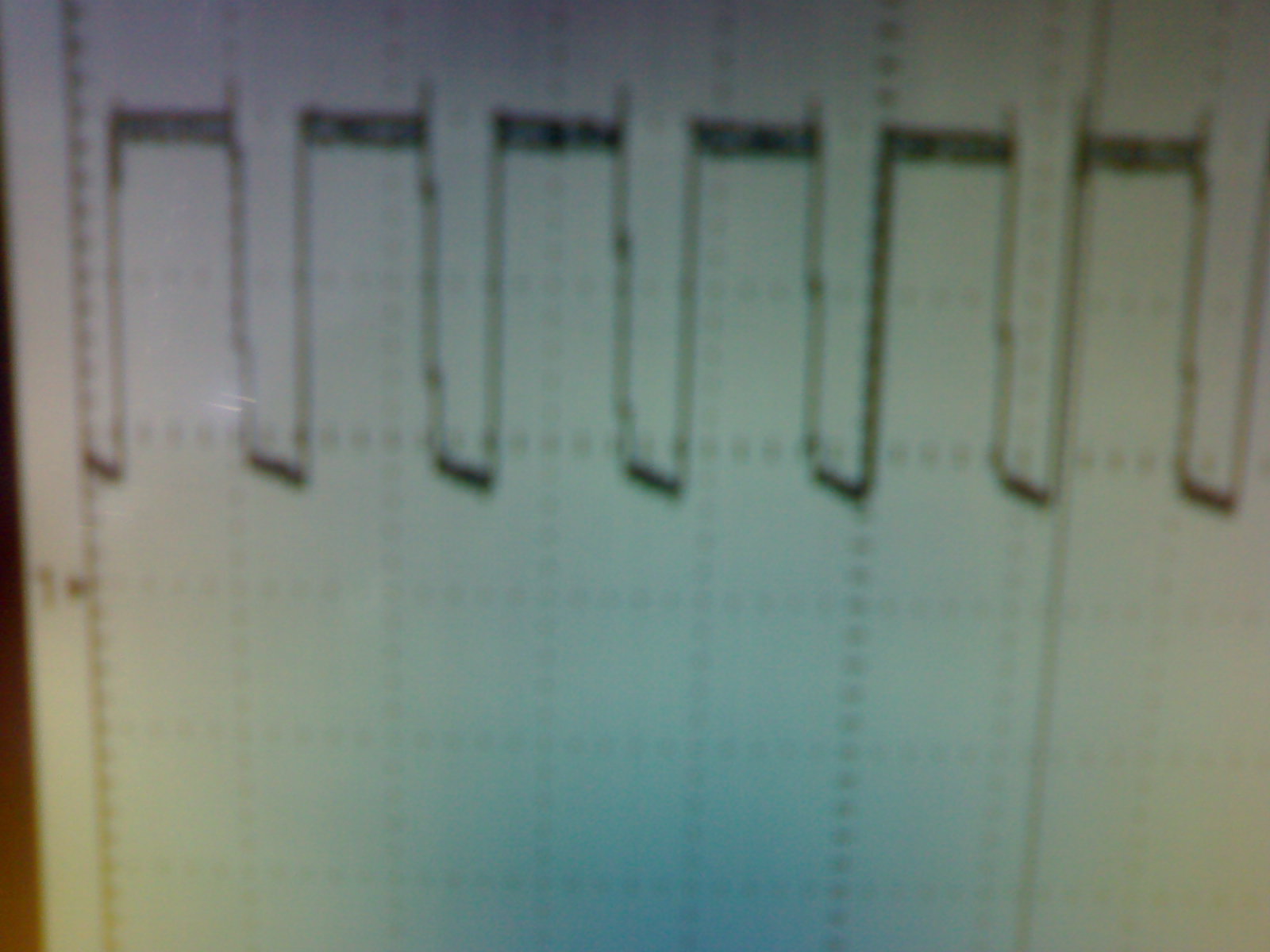

OP #1780244
Guten Tag,
hier im Anhang  sind die Steuersignale für die diagonalen IGBTs
der H-Brücke.
Am Ausgang messe ich  eine Wechselspannung die aber nur für ca 4s wie in
Bild1 so beleibt und dann springt auf 4V wie in Bild 2 und  bleibt ca 2s
dann springt wieder auf Zustand 1 (Bild1).....usw
in Bilder entspricht der Signalverlauf1 dem Augangsignal und der
Signalverlauf 2  der Steuersagnale.
Die Eingänge von den  zwei nicht verwendeten IGBTs (Pin11 und Pin3 )

OP #1780437

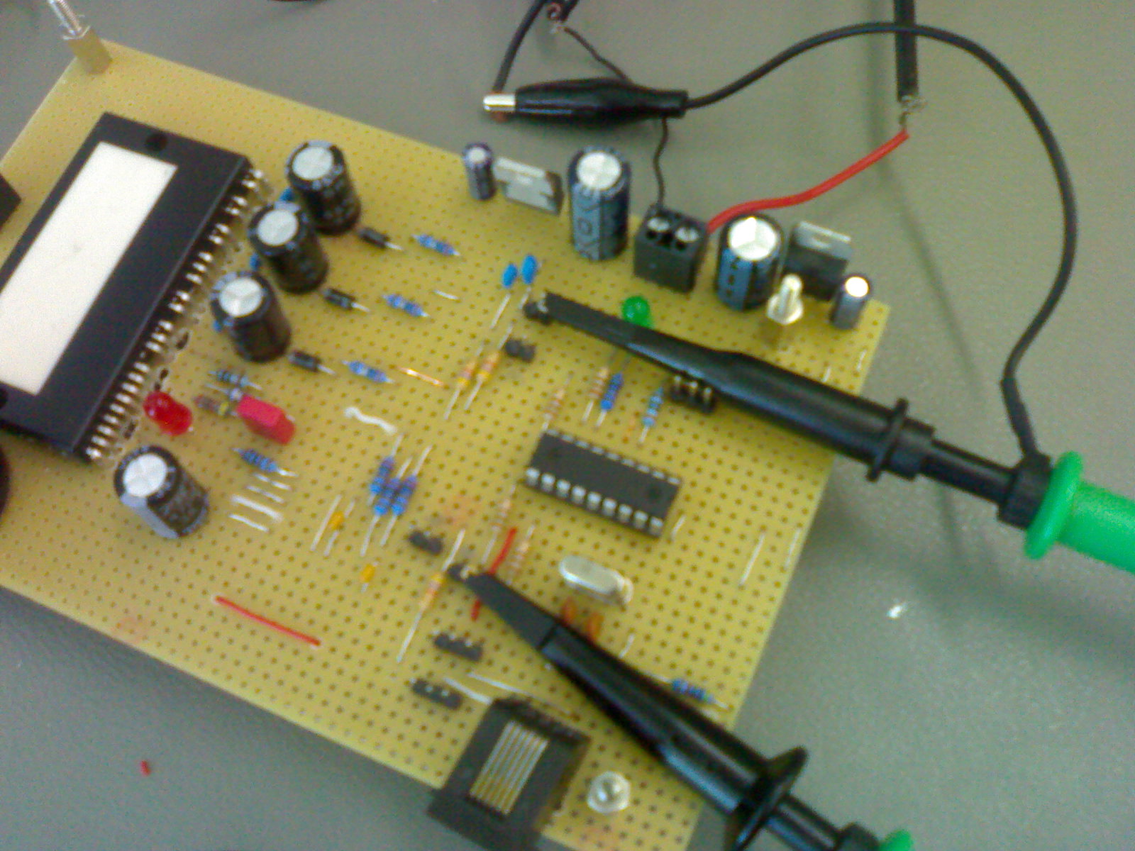

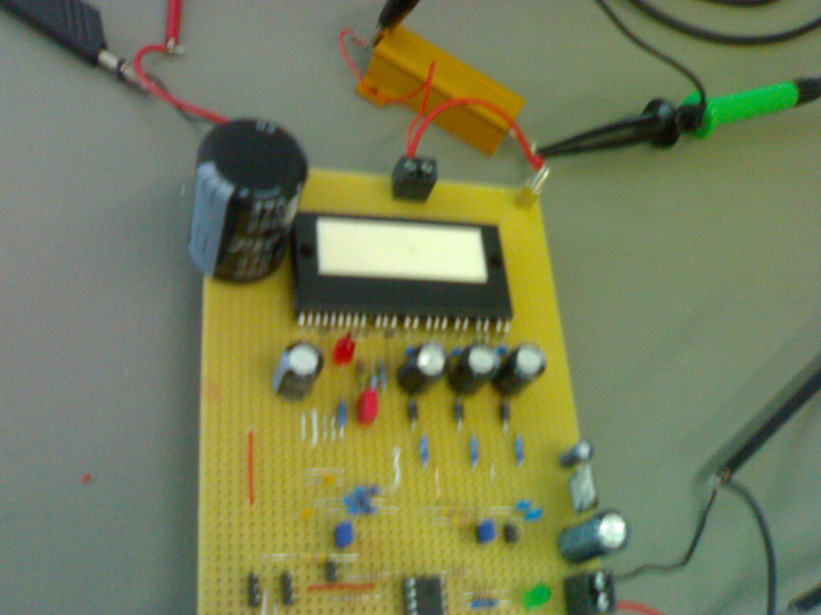

Photo1: messe am Ausgang ( pin 31 und 30) den Spannungsabfall auf
goldene Lastwiderstand wie im Bild1, der Signalverlauf am  CH1 entpricht
der
Augangspannung und am  CH2 ist dem PWM- Signal, hier ist zu sehen dass
die zwei diagonalen IGBTs bei  falenden Faleken der Steuersignale
durchgeschaltet werden.

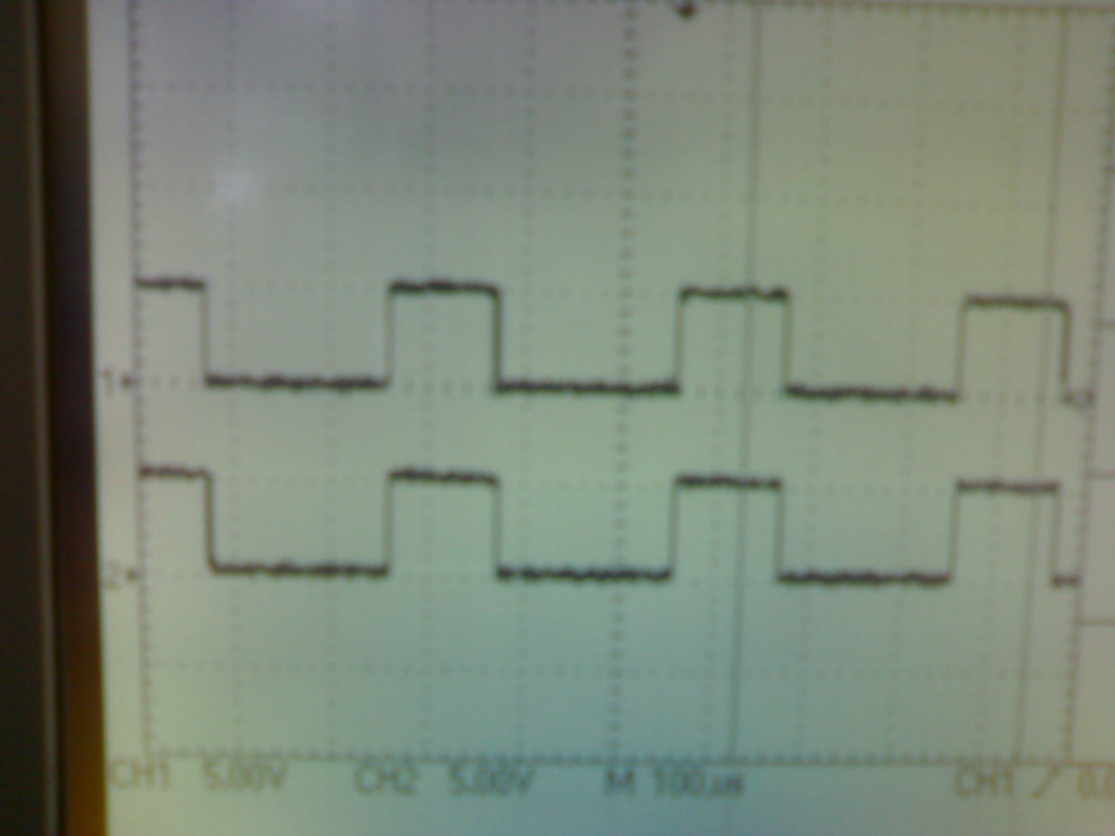

Photo2 : messe ich die Steuersignale für die diagonalen IGBTs
Gast #1782455
Stefan L. schrieb:
> Und wie gesagt, ich vermute, dass die Ansteuersignale Low-Aktiv sind.
> Prüfe das bitte noch einmal !
Wenn ich das Datenblatt auf die schnelle richtig verstanden hab ist das
so.
Damit ist die ganze Brücke auf Kurzschluss geschaltet und es greifen
irgendwelche Schutzschaltungen oder die Versorgung geht in die Knie.
Prüf doch mal die Ströme die da so fließen...
Gast #1782477
Also, Bild 1 zeigt das Schalten des Low-Side-Schalters, der
High-Side-Schalter ist inaktiv, da der Bootstrap-Kondensator nicht voll
ist und die High-Side im Undervoltage-Lockout ist. Nach 4 Sekunden ist
die Spannung am Bootstrap-Kondensator so weit angesttiegen, dass der
High-Side-Schalter das erste mal schaltet. Dies führt zu einem
Kurzschluss der Versorgung.
Es könnte sein, dass in dem Fall beide Schalter in den
Undervoltage-Lockout gehen und die Versorgungsspannung ca. 2 Sekunden
braucht, um wieder auf >13,5V anzusteigen. Inzwischen ist der
Bootstrap-Kondensator wieder leer und wir kehren zum Anfang zurück.
