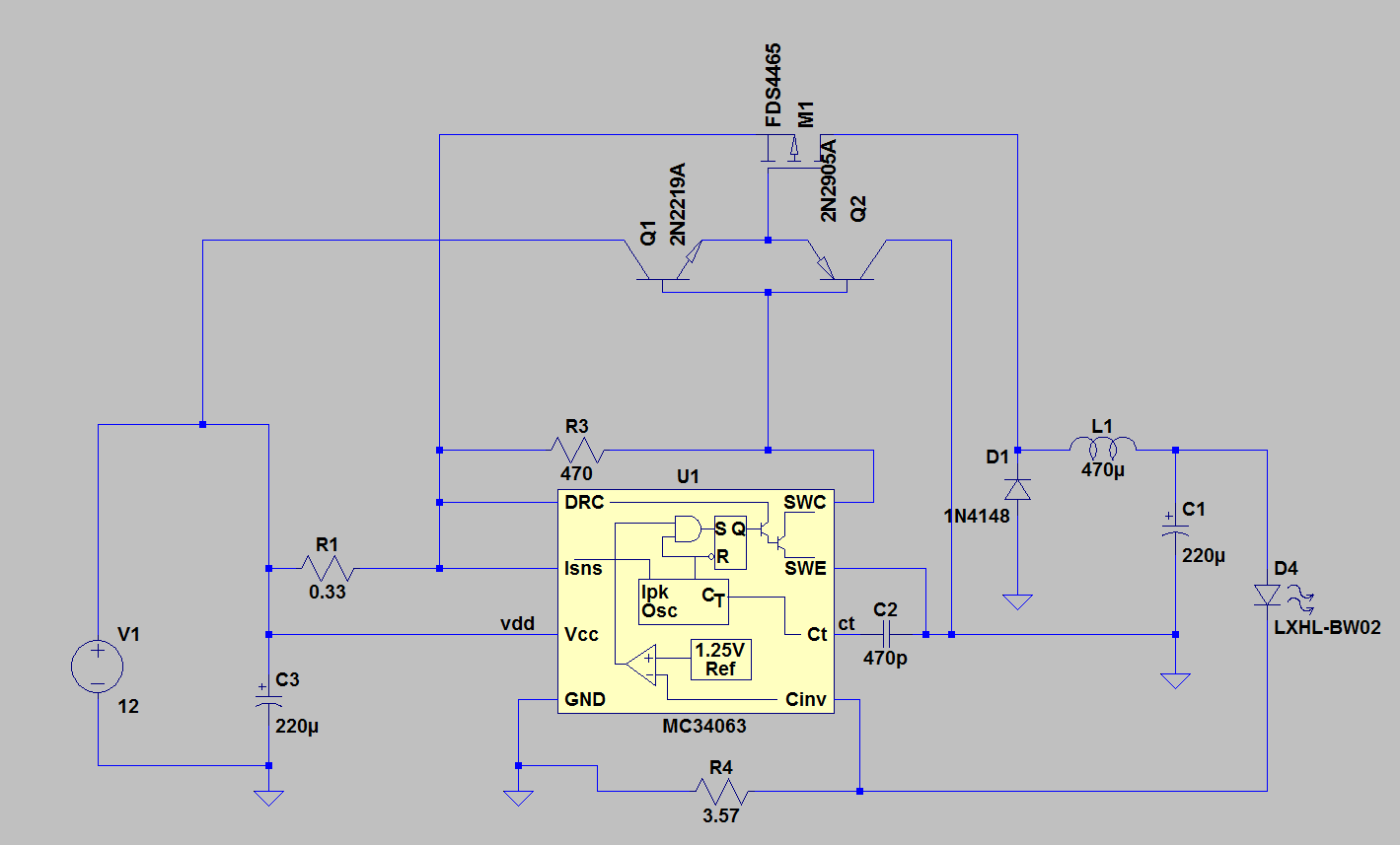

Ich bin gerade dabei als Projekt in meinem Studium eine LED Lampe zu
bauen und brauche für eine 1W-LED einen Step-Down Wandler als
Konstantstromquelle von 12V auf ca. 4V bei 350mA. Da ich auch auf die
Kosten achten muss, ist mir der MC34063 ins Auge gefallen. Ich habe
diesen Baustein in der selben Lampe als Step-Up Wandler für mehrere
Superklug LEDs eingesetzt und einen simulierten Wirkungsgrad von ca.
86,5% hinbekommen und bin damit recht zufrieden. Bei dem Buck Konverter
mit seinen 350mA hänge ich aber bei gut 50% und das bei der Schaltung
für höheren Wirkungsgrad von
http://www.mikrocontroller.net/articles/MC34063. Um den Wirkungsgrad
weiter zu steigern habe ich versucht einen externen MOSFET anzusteuern
um die Verluste der internen bipolaren Transistoren zu umgehen (siehe
Schaltplan), aber das macht es nur noch schlimmer.
Hat jemand einen Vorschlag wie die Schaltung besser funktionieren könnte
um den Wirkungsgrad auf ein Niveau von 80% zu erhöhen, oder kann ich mir
das gleich aus dem Kopf schlagen? Ich möchte ungern wegen des sehr
beschränkten Budgets einen teureren Baustein wie den LM2576 nehme. Die
Lampe soll in größerer Stückzahl gebaut werden und daher ist 1€ mehr pro
Lampe schon recht viel…
Danke im Voraus!
Gruß,
Max
von (prx) A. K. (prx)
Ein wesentliches Problem beim Wirkungsgrad ist der Stromsensor R4, der
1,25V frisst. Bei einer LED mit ca 4V ist das mitnichten
vernachlässigbar.
Es gibt stromregelnde Switcher-ICs speziell für solche LEDs.

von Thomas K. (rlyeh_drifter) Benutzerseite
Ich würde auch für D1 eine 1A Schottky nehmen.
von Olaf (Gast)
Du kannst einen kleineren Widerstand nehmen und einen
Operationsverstaerker dazwischen schalten.
Und es gibt sogar den MC34063 in einem Gehaeuse mit
einem Operationsverstaerker extra. Heisst dann uA78S40
und gibt es sogar noch bei Reichelt. Da ist sogar
noch eine Diode gratis drin. :)
Olaf
von Falk B. (falk)
@  Maximilian Claus (knallwinkel)
Ach herje, die Kosten. Wieviel Millionen glaubst du sparen zu können?
> Ich habe
Das ist auch gut für diese einfache Schaltung.
Versuchs mal eher damit.
Konstantstromquelle fuer Power LED
> Um den Wirkungsgrad
Wenn du einen superdollen Wirkungsgrad haben willst, nimm einen neuen,
fertigen IC, der für sowas gebaut ist.
Siehe Artikel oben. Wirkungsgrad gemessen an 12V bei 78%.
>oder kann ich mir
Dann schlag es dir aus dem Kopf.
> Die
Wie groß? 10, 100 eine Milliion?
MfG
Falk
von Maximilian C. (knallwinkel)
Habe gerade auch schon mit einem OP und einer Referenzspannung
herumgespielt und bin immerhin auf gut 74% gekommen. Werde mir den
uA78S40 mal genauer ansehen.
Danke für die Tips, haben mir wirklich weiter geholfen. Ich denke ab
hier mache ich mich noch einmal alleine auf die Suche.
Gruß,
Max
von MaWin (Gast)
> der 1,25V frisst.
Dazu gäbe es R1, der nur 0.33V hätte. Er liegt an + und begrenzt derzeit
den primären Strom. Da aber sowieso externe Transistoren verwendet
werden, kann man ihn auch zur Begrenzung des sekundären Stroms
verwenden.
Allerdings kostet R3 nochmal 25mA@12V = 75mA@4V -> also 22% des
Wirkungsgrades. Diese Ansteuerng eines externen Transistors hebt also
die Verluste die ein MC34063 ohne externe Transistoren hätte auch nicht
auf.
Lieber bessere Regler verwenden. Für eine LED täte es ein simpler
Hystereseregler: Referenzspannung + Shunt - Komparator mit kleiner
Hysterese - Schaltransistor - Spule - LED fertig.
