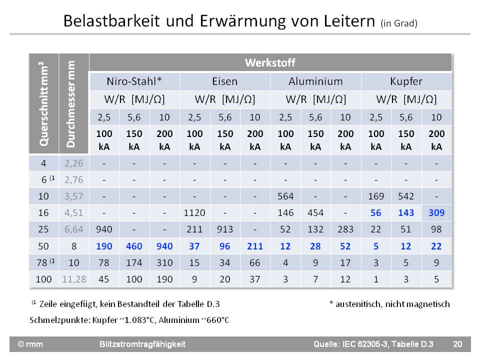

für Antennenerdung gelten andere Erderlängen, die sich dann meistens
auch ohne Maschine in den Boden einbringen lassen.
Da die Sat-Schüsseln nicht Blitzstromtragfähig sind, arbeitet man mit
Fangstangen, die an den Erder angeschlossen werden. Leitungsquerschnitt
beachten!
http://www.voltimum.de/files/de/filemanager/voltinorms/voltinorms0725.pdf

Der Blitzschutzpotentialausgleich des Antennenkabels muß mit
eindrähtiger Kupferleitung mindestens 4qmm erfolgen. Anschluß an den
Schutzleiter, um Teilblitzströme abzuleiten, ist nicht zulässig.

#5677468
oszi40 schrieb:
> Bei echtem Blitzschlag glüht der dicke Blitzableiter UND die Geräte in
> Deiner Straße haben auch übers Netz so einiges abbekommen.
Dem zweiten Teil ist zuzustimmen, aber das angebliche GLÜHEN dicker
Ableitungen lässt mich schmunzelnd eine Leichenschändung an diesem
Thread von 2010 begehen:
Blitz ist nicht gleich Blitz und auch Durchschnittsblitze mit ~25 kA
sind "echt". Deutlich dünnere 16 mm² Kupferdrähte überstehen -
vorbehaltlich dafür ausgelegter Verbinder - selbst ganz seltenene
Monsterblitze mit 200 kA und werden davon um unkritische 309K erwärmt,
die schnell wieder abklingen.
Siehe Tabelle D.3 der IEC 62305-3. Für User ohne Normenzugriff eine
Folie im Anhang und wer den physikalischen Fakten nicht glaubt, kann die
auch im DEHN Blitzplaner in den Tabellen 2.5.1 und 5.2.2.1 nachschlagen.
