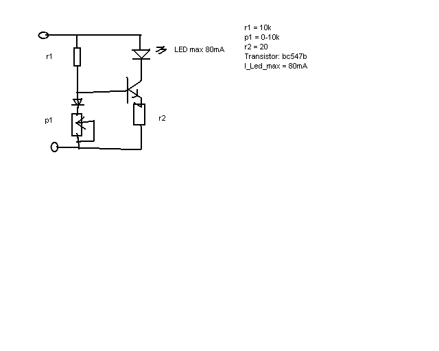

Hab mal bissl rumgerechnet und eine Schaltung gemalt. Das Poti gibt die
Spannung mit der Diode über Ube an. So habe ich Ic_max bei 80mA
genommen. Bei aufgedrehten Poti ist U_be = Ub-0,7/2 (Ub = 4,5V), so soll
ich Ube zwischen 0,7 und 2,25V steuern können. Am R2 würden dann 1,55V
abfallen. das würden dann maximal 80mA entsprechen wenn ich R2 mit 19
Ohm bemesse.
Verbesserungsvorschläge?

Das wird nix, da der Arbeitspunkt (den du gerade versuchst
einzustellen/zu berechnen) von diversen Parametern (Strom, Temperatur,
Exemplarstreuung, ...) abhängig ist.
Du brauchst eine "richtige" Konstantstromquelle, die den eingestellten
Strom auch wirklich immer möglichst konstant hält. Vielleicht mal beim
LM317 gucken.

von Wilhelm F. (Gast)
die oben gepostete Schaltung ist ein einfacher Stromkonstanter mit
Transistor und 3 Widerständen. Hab sowas in der Art auch schon gebaut,
es geht. Sie regelt zwar nicht so präzise wie z.B. ein 317 als
Konstantstromschaltung, aber es geht. So lange die Betriebsspannung fest
ist, ist alles im Lot. Das Ding ist auch in meinem Vorlesungsskript zur
Elektronik drin.
Wegen Exemplarstreuung: Der Kollektorstrom wird hauptsächlich durch den
Emitterwiderstand bestimmt, dabei spielt die exakte Verstärkung des
Transistors nicht mal die Hauptrolle.
Und um eine LED mal etwas zu steuern, da muß man nicht gleich mit
Kanonen auf Spatzen schießen.
Ich selbst baute auf diese Art mal fix in 5 Minuten einen Konstantstrom
zum Laden eines kleines Akkus. Ob das Ding nun je nach Temperatur mal
10mA und mal 11mA bringt, ist für viele Zwecke ziemlich wurscht.
Hauptsache, es bewegt sich in den Grenzen.
Unter zwei Bedingungen: die Diode müsste eine möglichst gute
thermische Kopplung zum Transistor haben, und der Basisstrom muss
klein im Vergleich zum Querstrom des Basisspannungsteilers sein.

OK, Leute, ihr habt ja nicht ganz unrecht.
Das Ding ist immer noch nur ein Transistor mit 3 Widerständen, und weit
von einer Präzisionsregelung entfernt. Die genannte Schaltung setzt ne
konstante Betriebsspannung voraus, und hat durch den Transistor immer
noch Driften im Prozentbereich.
Aber RE zur Stabilisierung und Gegenkopplung ist der richtige Ansatz für
einen etwas konstanten Kollektorstrom. Der Querstrom durch den
Basisspannungsteiler muß höher sein als der eigentliche Basisstrom,
damit die Basisspannung relativ stabil bleibt. Etwa wie beim einstufigen
Verstärker mit Emittergegenkopplung.
Ist eben nur ne Einfachstschaltung.
Ich werd das Ding bei Gelegenheit noch mal in den Simulator werfen...
