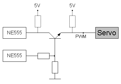

Guten Tag,
ich brauche kurz euren Rat.
Ich möchste mit Hilfe von 2 NE555 Bausteinen (NE556) einen
Auslöseverzögerung realisieren.
Zur Funktion:
Hierfür wird mit einem NE555 das PWM Signal erzeugt: Ton = 1-2ms
Toff=20ms
Mit einem zweiten NE555 wird eine Verzögerung realisiert: 1-30s
Nun soll das PWM Signal mit Hilfe eines Längstransistors geschaltet
werden. Funktioniert die oben gezeichnete Schaltung?
Unbeschaltete Ein- bzw Ausgänge sollten ja immer auf einen Pegel gelegt
werden. Wenn der Transistor sperrt, ist sowohl der Ausgang des NE555
offen als auch der Eingang des Servos.
Deswegen die Pullups...
Wäre echt Spitze wenn ich mir kuzr weiter helfen könntet.
Danke

> Hierfür wird mit einem NE555 das PWM Signal erzeugt: Ton = 1-2ms Toff=20ms
Das könnte schon gehen, aber:
Wieso lässt du nicht einfach den zweiten NE555 auf den Reset-Pin des
ersten gehen?
Oder warum nimmst du nicht einfach 2 Dioden, um die beiden Signale zu
ver-Odern?
Was soll denn das Servo bewegen?
Das Problem: Die meisten Servos entwickeln keine Kraft, wenn sie keinen
Eingangsimpuls bekommen. Ein Servo, das keine Pulse bekommst, kannst du
normalerweise ganz leicht mit 2 Fingern verdrehen, ohne dass sich die
Regelschleife dagegen wehrt (wie denn auch, wenn sie keine Vorgabe für
eine Position hat weil der Eingangspuls fehlt)
Deine Schaltung sollte besser so aussehen, dass du einen Multivibrator
hast, der eine bestimmte Pulslänge vorgibt für die Servoruhestellung und
nach der Verzögerungszeit wird die Pulslänge auf einen anderen Wert
umgeschaltet um das Servo in die Arbeitsstellung zu fahren.
Dadurch hat das Servo ständig einen Eingangspuls und läuft nicht frei.
Der hilft dir beim Servo nichts.
@Lothar
stimmt den Reseteingang bzw Wired-Oder könnte ich auch in betracht
ziehen.
@Karl Heinz
Der Servo muss nicht viel bewegen, dass diese bei gesperrtem Transistor
leicht zu verdrehen ist, ist mir bekannst / bewusst. Für die Anwendung
aber ausreichend: Wichtig ist nur dass beim einschalten des PWM Signals
der Servo an seine vorbestimmte Position stellt.
Nun ja für das PWM Signal habe ich schon einen Multivibrator mit welchem
ich 2 Servo positionen umschalten kann (per umschalter wird zwischen
zwei Wiederständen umgeschalten).
Ich könnte auch versuchen die Wiedersände elektronisch umzuschalten.
Allerdings wie? MOS-FETs wegen geringem Rds...
hab mal geschaut: zb mithilfe BSS123 entsprechenden widerstand
zuschalten.
Ich glaub überdenk nochmal mein Schaltplan :D
Vielen Dank für die schnelle Antwort
Da der für die Impulsdauer entscheidende Widerstand R1 in diesem
Schaltplan ist
http://www.elektronik-kompendium.de/sites/slt/0310131.htm
müsste es reichen, wenn du zu R1 einen zweiten Widerstand parallel
schaltest, der mit einem Transistor 'aus dem Stromkreis' genommen werden
kann.
Das wäre mein Ansatzpunkt.
PS: Lass die 20ms Pausendauer links liegen. Die sind für das Servo
ziemlich unwichtig. Wenn sich beim Umschalten die Pausendauer von 12 auf
17 ms erhöht, stört das die meisten Servos nicht weiter.
Ja da war meine Idee zu R1 einen wiederstand parallel zu schalten und
damit den Widerstand z.B. zu halbieren.
Und bei den Servos kann ich dir auch zustimmen. Ton ist entscheident,
Toff ist den Servos recht egal.
Also R1 in einem Bereich von 5-27k und R2 auf 270k.
C1 auf 100nF
Dann sollte das passen, für R1 sind eig. 2 Potis geplant um die
Positionen einstellen zu können. Da muss ich mal noch n bissle rum
rechnen damit ich das hinbekomm wie ich mir das vorstell...
