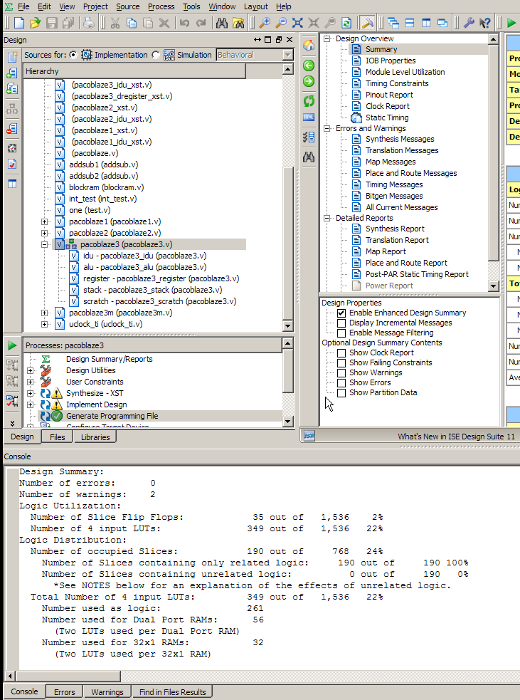

von Duke Scarring (Gast)
Ich hab mal schnell den Kram in Xilinx/XST für einen Spartan3 xc3s50
synthetisiert. Siehe Bild. Da scheinen die defines auch nicht wichtig zu
sein...
Duke

von Mike (Gast)
Hmm, mit Quartus 9.1 konnte ich das übersetzen. Man muss allerdings
SystemVerilog aktivieren. Der Resourcenverbrauch ist allerdings nicht
sonderlich erfreulich:
pacoblaze1: 573 LE
pacoblaze2: 1012 LE
pacoblaze3: 1485 LE
Wenn ich das mit den 349 Lut für Pacoblaze3 von Duke Scarring
vergleiche... Die Xilinx-Tools können den Core anscheinend deutlich
besser optimieren.
von Fpgakuechle K. (Gast)
> pacoblaze1: 573 LE
> pacoblaze2: 1012 LE
> pacoblaze3: 1485 LE
> besser optimieren.
Das liegt weniger an der Optimierung, mehr an der
Core|FPGA-architecture. Bei Xilinx Implementierungen wird für den
Scratchpad-Ram, die registerbank und für den Call/Return-Stack
distributed RAM verwendet. Das ist erheblich kleiner als eine
Implementierung mit FF. Daher verbraucht der Orginal-Picoblaze auch nur
92 .
Meines Erachtetens sollte es möglich sein auch auf dem Altera die
Embedded RAM Blöcke statt der FF für die genannten baugruppen zu
verwenden. Aber dazu muss man wohl mit dem Megafunction - Generator die
entsprechenden RAM-Happen per Hand erzeugen und einbauen. Schreibt man
für diese Blöcke in VHDL Std-Logic_vector-Felder benutzt der XST
automatisch den distr. RAM (-> 190 slices), Quartus dagegen nimmt FF (
-> 1600 LE) (überprüft an eigenem Picoblaze-Nachbau), was den Core
deutlich aufbläht.
Vielleicht solltest Du dir den Panda als Alternative anschauen, der
benötigt wohl auf dem Stratix 2 nur  170 LE.
(http://www.logicsolutions.ch/Download.htm).
