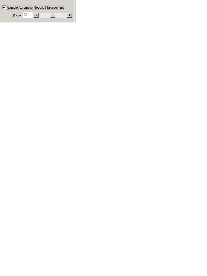

von (prx) A. K. (prx)

Ein Rebuild kann viel Performance fressen, ist aber bei einem besserem
Controller einstellbar. Es bleibt jedoch das Risiko, daß bei
Serienfehlern die nächste Platte stirbt bevor der Rebuild fertig ist.
Hust
Sieh Dir doch bitte Dein Bild nochmal an.
Wo siehst du da ein Problem? Mit dem Slider wird eingestellt, wieviel
Performance der Rebuild maximal wegfrisst. Wobei der natürlich umso
länger dauert, je weniger ihm gegönnt wird. Was bei Platten vom gleichen
Montag die Chance erhöht, nackt dazustehen.
von Marcus B. (raketenfred)
er meinte den sehr großen weißen Bereich, der das Bild unnötig
aufplustert
