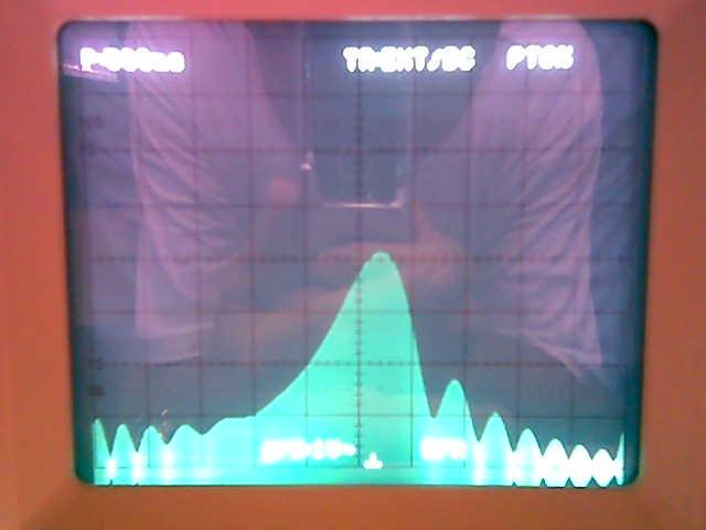

ich habe da einen Meßaufbau:
Ein Wobbelgenerator wobbelt in 2 Sekunden von 32767 bis 32769 Hz.
Die Frequenzauflösung des Wobblers ist genügend fein (9,72 * 10^-5 Hz).
Vom Ausgang des Wobblers geht ein 32.768kHz Uhrenquarz zum Eingang des
(Speicher)Oszilloskops. Die Durchlasskurve dieses Quarzes soll vermessen
werden.
Das Bild das ich bekomme wenn ich umkekehrt von 32769 auf 32767 Hz
runterwobble ist doch sehr verschieden von dem was ich bekomme wenn ich
in umgekehrter Richtung wobble.

Bei anderen Wobbelgeschwindigkeiten sieht die Kurve ganz verschieden
aus, man muss dem Quarz ja auch Zeit zum Einschwingen geben. Bei 20
Sekunden Wobbelzeit ist die Welligkeit total verschwunden.

Bei Deiner ursprünglichen Messanordnung (2 Hz Hub bei 0.5 Hz
Modulationsfrequenz) würde sich bereits bei sinusförmiger
Frequenzmodulation eine Bandbreite (10%) von etwa 5 Hz ergeben, bei
Sägezahn aber wesentlich mehr.  Du lieferst also wegen vermutlich
sägezahnförmiger Frequenzmodulation ein noch wesentlich breiteres
Spektrum an.
Du musst mindestens mit einem Dreieck wobbeln und mindestens
schätzungsweise ein Zehntel der Modulationsfrequenz (oder kleiner)
nehmen, um das angelieferte Spektrum schmal genug zu machen, dass Du den
Quarzdurchlass besser sehen kannst.

Die Verzerrung der Wiedergabe beim Wobbeln hat mit dem zu schnellen
Abtasten zu tun.
Eine Bandfilter ist nur imstande, Impulse mit T = 1/B richtig
durchzulassen.
Bei 1 Hz Bandbreite kann es also nur Impule von 1sec Länge durchlassen.
Bei langsamen Abtasten, z.B 1/2 Hz je Sekunde wird die Bandfilterkurve
innerhalb zwei Sekunden duchlaufen. Da es selbst Vorgänge wiedergeben
kann, die innerhalb einer Sekunde ablaufen, klappt die Wiedergabe gerade
noch.
Jagt man mit 2Hz/ sec über die Filterkurve, müsste das Ausgangssignal
innerhalb einer halben Sekunde auf- und absteigen. Wegen seiner
Bandbreite von 1 Hz kann das Filter das aber nicht und verstümmelt das
Ausgangssignal.
Klares Kriterium für zu schnelles Abtasten sind verschiedene
Filterkurven bei Aufwärts- und Abwärtsabtastung.

Wer zu faul zum Nachrechnen ist, sollte sich zu helfen wissen:
Wobbelfrequenz so lange verringern bis kein nennenswerter
Unterschied zwischen dem Bild bei steigender und fallender
Frequenz sichtbar ist.
- Oder erhöhen, bis Unterschiede sichtbar werden.

Bei diesem langsamen wobbeln erwische ich irgendwann die
Resonanzfrequenz des Quarzes. Könnte es passieren, das der sich in dem
Moment erwärmt, durch die Erwärmung größer wird und die Resonanzfrequenz
kleiner wird?
Dann würde es auch beim langsamsten wobbeln einen Unterschied machen, in
welcher Richtung ich wobble?!

Du soltest nicht mehr Leistung in den Quarz stecken, als unbedingt
nötig.
Wenn du richtig leistung in den Quarz steckst, kannst Du ihn sogar
zerstören.
Dann müsstest Du mit großer Leistung extrem langsam Wobbeln. Weil
normalerweise ist die Erwärmung nicht dergestalt, das Du den Effekt
siehst, und zweitens würde die thermische Trägheit des Quarzes
ausgleichend wirken.
Du müstest also so langsam Wobbeln, das diese Trägheit das nicht mehr
ausmitteln kann.
Ausserdem gibt es ja bei einem einzelnen Quarz ja die Paralell und die
Serienresonanz. Die Halterungskapazität des Quarzes liegt Paralell zum
gesamten Quarz Ersatzschaltbild. Bei Serienresonanz wirkt Sie als Bürde,
und bei Paralellresonanz liegt sie in Reihe mit der Ersatzkapazität des
Quarzersatzschaltbildes. Darum ist die Parallelresonanz immer etwas
höher als die Serienresonanz.
Darum ist es schon ein Unterschied, ob Du Dich der Resonanzfrequenz von
oben oder von unten näherst.
Bei Filtern aus mehreren Quarzen statt eines einzelnen Quarzes ist das
ganze noch etwas komplizierter.
