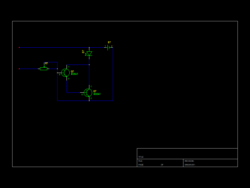

Hallo zusammen, ich habe mir eine Darlingtonschaltung aufgebaut. Die Lücke die im Schaltplan ist, sollte eigentlich ein Wassersensor sein. Sobald dieser aber nass ist, geht die LED nicht mehr aus. Ist übrigens ne 5V LED. Wo liegt denn da mein Fehler?

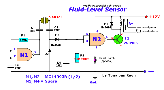

... aber die viel wichtigere Frage ist, wieso baust du dafür eine Darlington-Schaltung auf ... Der Threasstarter "tunkt" die Enden oben links im Schaltplan ins Wasser und da die DS eine hohe Stromverstärkung mitbringt - leuchtet seine LED. >> Die Lücke die im Schaltplan ist, sollte eigentlich ein Wassersensor sein.
Vor die Basis von T1 kommt ein 10k Widerstand hin. Kollektor T1 und Kollektor T2 werden verbunden. Von diesem Punkt dann ein Vorwiderstand und die Led nach 5V. Emitter T2 geht nach Masse.

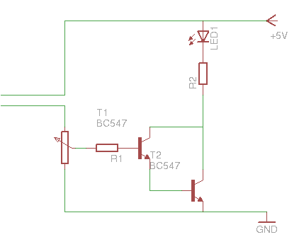

Also sollte dann das ganze so aussehen, wie im Anhang? R1 = 10 kOhm Poti = muss ich schauen, was ich noch da habe, aber ich glaube nur 10 kOhm R2 = 100 Ohm
#1782076
Ja fast. Beim Einstellregler den Schleifer und seinen oberen Anschluss brücken. Außerdem wird er sicher relativ hochohmig werden je nach Sensor.

Sensor mit Wechselspannung und Relaisausgang
> Mach dir mal nicht so viele Gedanken wegen der Elektrolyse. Da fließt > ein Strom von maximal 5V / 10kΩ = 0,5mA. Das ist fast nichts. Nimm mal 2 Drähte und lass die eine Nacht bei diesem Strom hängen... Dirk J. schrieb: > Sensor mit Wechselspannung und Relaisausgang Ein nettes Detail ist der Reset-Taster am Pin 7 ...
So, ich hab mir ne MOhm Poti besorgt und die Schaltung wie oben aufgebaut. Ich hab folgende Probleme: T2 wird extrem warm und die LED schaltet nicht auf einmal durch, sondern lässt sich "dimmen".
Wieso machste das Poti plötzlich in reihe? Kein Wunder, daß die Schaltung mehr dimmt als schaltet (das Poti soll ja auch als Basis-Ableit-R dienen, um ohne Wasser die Basis auf Masse zu halten. Alternativ kannste auch einen Kerko zw. Basis und Masse schalten, um Brummspannungen (die Deine LED dimmen) wegzufiltern (so 100n - 1µ oder so) Ansonsten - die Schaltung von Dirk J. ist nicht verkehrt. Allerdings finde ich den "Resetschalter" etwas gewagt, denn der schaltet wohl nur einfach ab, wenn dort unterbrochen, und auserdem hängt dessen Eingang einfach auf Masse, während die Uss des 4093 in der Luft hängt - eigentlich ein undefinierter/unerlaubter Zustand, wenn auch nicht als kritisch zu bewerten.
Sieht das so besser aus?
Ich würde gar keine Brücke zw. schleifer und Poti-Ende machen, sonst riskierste bei Kurzschluß der Elektroden den ersten oder beide Transis wegen zu hohem Basisstrom.
Also lieber den Schleifer direkt an den Poti?
#1785148
Jens G. schrieb: > Ich würde gar keine Brücke zw. schleifer und Poti-Ende machen, sonst > riskierste bei Kurzschluß der Elektroden den ersten oder beide Transis > wegen zu hohem Basisstrom. > Ist eigentlich egal. Dasselbe passiert auch, wenn das Poti ohne die Brücke am oberen Anschlag steht. Besser ist direkt vor die Basis einige kOhm zu schalten.

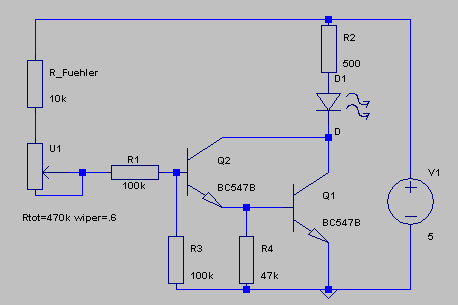

Wenn dein Transistor warm wird, dann ist noch was faul. - Ist das wirklich eine LED mit eingebautem Vorwiderstand? Bezeichnung? - dein Transistor schaltet nicht ganz durch, die LED nimmt relativ viel Strom auf. Wieviel? Die Schaltung hat eben kein Schmitt-Trigger-Verhalten. - welche Versorgung hast du (ist nicht zu erkenne auf den ScreenShots). Ich habe dir mal eine Beschaltung angehängt. Da ich aber über den Nasswiderstand deines Fühlers nichts weiß, muss ggf. der Wert des Potis vergrößert werden. R2 und D1 sind für mich brauchbare LED-Beschaltungen.
Es sind zwei 5 cm Kohlefaserstäbe, die in Salzwasser getaucht sind. Eigenwiderstand hab ich noch nicht gemessen. Meine Stromversorgung kommt vom STK500. Also 5V. LED Datenblatt: http://www.reichelt.de/?;ACTION=7;LA=28;OPEN=0;INDEX=0;FILENAME=A500%252FL-53ID-5V%2528V3%2529.pdf;SID=32xtKdz6wQASAAADOgINI519ffeab19cfb70462b734ee776dd8a3
#1785702

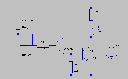

OK, das mit der LED geht dann in Ordnung. Salzwasser hat eine recht gute Leitfähigkeit (je nach Konzentration). Wenn du den Strom durch den Fühler minimieren willst, dann würde ich die Beschaltung noch etwas modifizieren. Ich hab dir nochmals ein Beispiel angehängt. Aber Dirk hatte dir ja schon eine wesentlich geeignetere Schaltung genannt, die das Problem mit der Elektrolyse nicht hat: Beitrag "Re: Frage zu Darlington Schaltung"
Gut, danke. Ich werd es morgen mal mit deiner Schaltung versuchen. Wenn nicht, werde ich mir wohl die Einzelteile für Dirks Sensor besorgen.
So, hab die Schaltung mal nachgebaut, funktioniert an sich super, nur hab ich zwischen den zwei Kohlefaserstäben eine Spannung von 2,1 Volt. Das ist n bisschen zu hoch.
Verdammt, zu langsam zum "bearbeiten". Ich meinte, es liegen 2,7 an, und ich sollt unter 2,1 bleiben.
#1786403
Du kannst noch versuche, mit den Widerständen R1, R3 und dem Poti hochohmiger zu werden. Ggf. für Q2 (und auch Q1) einen Transistor nehmen, der ein noch höhere Stromverstärkung hat. Z.B. die C-Typen des BC547. Dann könnte man auch die Spannung am Fühler auf bis zu 2 ... 3V reduzieren (statt 5V). Es ist aus der Ferne etwas schwierig zu sagen, was deine Kohlestäbe und die Salzlösung an Leitfähigkeit mitbringen.
Leitfähigkeit müsste so bei 57 mS/cm sein, die Kohlefaserstäbe liegen bei so 100 Ohm, wenn überhaupt. Ich hab auch schon ne BC548C versucht. Ich sollte einfach unter 2,1 Volt bleiben, so hab ich keine Elektrolyse.
#1786596
Dann schalte noch 1-2 Dioden in Flussrichtung vor die erste Transistorbasis.
Danke, funktioniert wunderbar. Das ich da nicht selber drauf gekommen bin? Manchmal sieht man Wald vor lauter Bäumen nicht.
