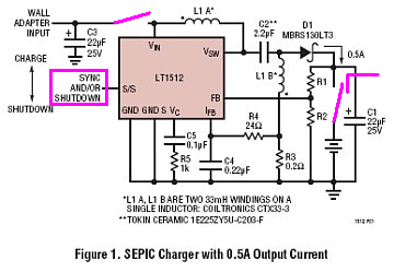

ich möchte aus einer Spannungsquelle (Nabendynamo, also Stromquelle mit
typ. 500mA) einen LiPo (Pollin LIS2106) laden.
Dies möchte ich mit einem Schaltregler machen, um die Verluste zu
minimieren. Ich habe dazu zwei Kandidaten:
Einmal den MAX8903, der aber schwer verfügbar ist (ansonsten aber
perfekt)
und einmal den LT1512. Zu diesem habe ich eine *Frage*:
Kann ich meine Restschaltung (µC, Display, SDC, ...) einfach parallel
zum Akku hängen und während des Ladens laufen lassen? Dies ist im
Datenblatt nicht ersichtlich.
und: Was unterscheidet den LT1512 dann von normalen Schaltreglern, die
ich auf 4.1V einstellen könnte?

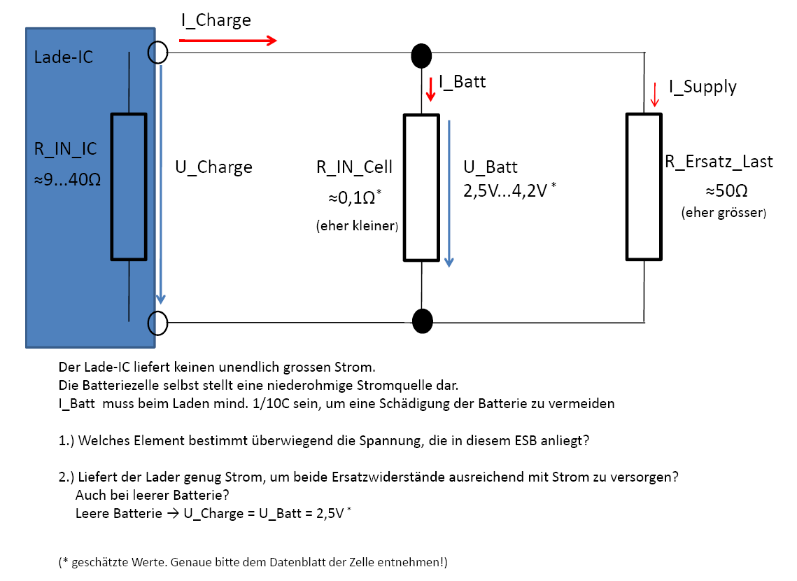

Somit kannst Du Dir, denk' ich, Deine Antwort bezüglich Deiner
Parallelschaltung anhand Deines Systems selbst beantworten:
Schmeisst Dein Generator genug Saft raus um Dein uC, Display usw. UND
den Laderegler für den Akku mit ausreichend Strom zu versorgen, oder
müsste damit gerechnet werden, dass Dein Akku lediglich an einem
armseeligen Rinnsal hängt und entsprechend leidet?

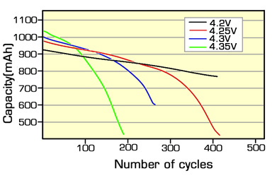

Es gibt Zellen die lt. DATENBLATT z.B. nur bis 4,10V geladen werden
dürfen, andere können sogar bis 4,35V geladen werden.
Faustregel:
Eine Unterschreitung der maximalen Ladespannung um 0,1V bringt ca. 10%
mehr Lebenserwartung, kostet aber ca. 10% Kapazität.
Eine Überschreitung der maximalen Ladespannung um 0,1V bringt ca. 10%
mehr Kapazität, reduziert die Lebenserwartung aber um ca. 90%.

von Lasse S. (cowz) Benutzerseite
ja, dass es Laderegler gibt, weiß ich :)
Ich hatte im Eingangspost ja auch schon meine nähere Auswahl
dargestellt.
Eigentlich war meine Frage nur, ob ich beim LT1512 die Last (inkl.
eigenem Spannungsregler) direkt an den Akku hängen kann, oder ob das die
Ladecharakteristik versaut.
Ich frage deswegen, weil das bei einigen Ladereglern laut Datenblatt
möglich ist (MAX1555), andere haben einen eigenen SYS-Ausgang, bei
anderen (LT1512) steht diesbzgl. gar nichts.
Durch die Wahl eines SEPIC-Wandler habe ich die Hoffnung auch bei
langsamer Fahrt den Akku zu unterstützen und somit die Laufzeit zu
verlängern.
Lasse

von Theo G. (Gast)
Ah. Sorry. Dann habe ich Deine Frage erst JETZT richtig verstanden.
Ich sach mal so:
Deine Ladecharakteristik wird's nicht versauen.
Die Frage ist nur, lässt der niederohmige Akku dem doch relativ
hochohmigen Schaltkreis genügend Strom zum funktionieren?
LiIon-/LiPo-Zellen haben ziemlich niedrige Innenwiderstände (so nen paar
hundert Milliöhmchem irgendsowas rum).
Ein leerer LiIon-/LiPo-Akku stellt für nen Laderregler demnach beinahe
einen Kurzschluss dar -> entsprechend die Strombegrenzung im CC-Modus.
Dein Schaltkreis um uC, Display usw. wird vermutlich mit einem
Ersatzwiderstand von irgendwas von 50R..100R  repräsentiert.
Also jedenfalls mit einen Widerstandswert, der ums zighundertfache
grösser als der der Zellen ist.
Im Datenblatt des LT1512 in Fig.6 auf der letzten Seite aber auch
aufgezeigt, dass hier eine Trennung zwischen System-Power und Charger
vorgenommen wird - letzlich mittels einer Diode.
ich weiß nicht, ob der LT1512 überhaupt einen MPPT hat, geschweige denn,
ob ich sowas überhaupt brauche. Ein SON ist darauf ausgelegt bei
Auslastung 6V und 500mA zu haben.
Zu der Figure 6: Stimmt, ist mir gar nicht aufgefallen, dass da was von
System Power steht. Wenn ich das jetzt aber richtig erkenne, wird da das
System nur versorgt, wenn was aus dem Wall Adapter kommt. Eine
Rückspeisung aus der Batterie ist da ja nicht vorgesehen (oder?).
Ich frage mich nur, wie der Lade-IC ein Absenken des Ladestromes
feststellen soll, wenn meine Schaltung permanent Strom zieht...
Gruß,
Lasse

Du könntest das analog lösen.... aber ich würde Dir einfach raten, nutz
doch die Infrastuktur, die Du drauf hast, den uC.
Einmal nen Schalter (z.B. Relais) vor die Batterie klemmen, um die
Batterie wahlweise an den Lader oder den Lastschaltkreis dran zu hängen.
Den Laderegler kannste mittles Deines uC auch ein- und ausschalten, um
Saft zu sparen - evtl. brauchst Du das aber gar nicht nicht mal
unbedingt. Sondern es könnte schon reichen ihn stumpf einfach
abzuklemmen (Schalter oben links) und ihm einfach den Saft zu entziehen.
Musst Du Dir aber nochmal im Detail genauer anschauen.
Einige Leistungsschaltkreise haben manchmal Anlaufschwierigkeiten,
wenn man sie einfach nur ab- und anklemmt, und wollen kontrolliert
abgeschaltet und dann abgeklemmt und umgekehrt erst angeklemmt und dann
eingeschaltet werden. (Datasheet und AN ansehen)
Zu überlegen wären dann noch entsprechend ein oder zwei Shuntwiderstände
vorzusehen, die Deinem uC sagen, ob vom Nabendynamo ausreichend Strom
bei ausreichender Spannungslage kommt, damit sein Programm dann
entsprechende Entscheidungskriterien hat, was er wann abklemmen bzw.
umklemmen soll bzw. andere Entscheidungskriterien überlegen und ent.
einbauen.
von Theo G. (Gast)
Korrektur zur Skizze:
Der Schalter oben links sollte latürnich VOR dem Eingangskondensator
sitzen, also ein Bauteil weiter links, und nicht so ungünstig wie wo er
jetzt eingezeichnet ist.

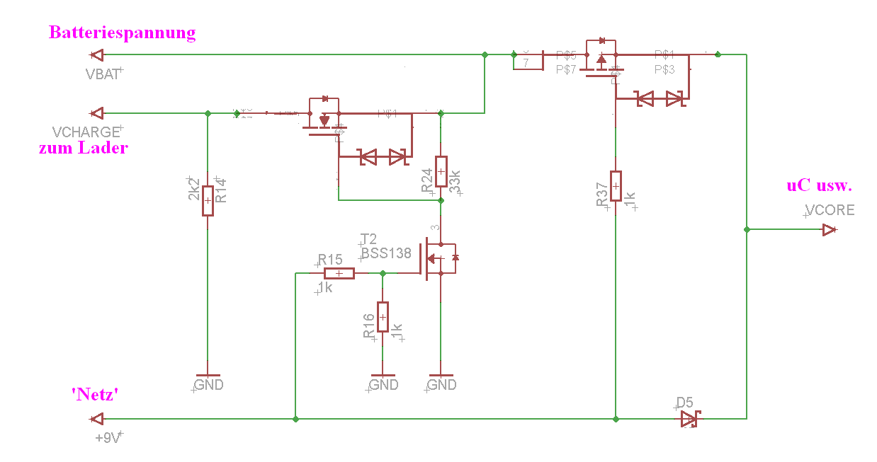

Sollte das nicht einfach so gehen, wäre meine Idee wie im Anhang
beschrieben.

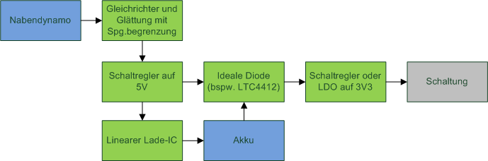

Ist denn meine neue Variante mit dem PowerPath besser? Wenn nicht: Wie
soll ich das machen? Ich wäre da etwas ratlos, wenn das so nicht in
Ordnung ist.

Diese Skizze finde ich in Ordnung.
Das ist im Prinzip das, was ich mit 'Powermanagement' gemeint hatte.
...mir gefällt die Lösung mit dem LTC4412 irgendwie nicht...Bauchgefühl;
musste aber nix drauf geben.
Was jetzt kommt sind lediglich ALTERNATIVEN:
Statt der 'idealen Diode' würde ich Dir entweder ein kleines
Print-Relais (Wechsler) vorschlagen, welches vom uC aus gesteuert,
zwischen 'Netz'- und Akku-Betrieb umschaltet.
(Denk dran, den uC mit ausreichend C abzupuffern, damit dem der Saft bei
den Umschaltvorgängen nicht ausfällt... - aber das hattest Du sicher
ohnehin schon bedacht ;-)
Oder Du kannst Dir mal die Schaltung im Anhang anschauen.
Die basiert auf einer Veröffentlichung im ....ouh lass mich jetzt nicht
lügen... bevor ich was Falsches sage: eine Elektronikzeitschrift war's.
Die habe ich mal realisiert und die funktioniert aber sowas von 1A ;-)
Schaltet vollautomatisch und blitzschnell zwischen den Spannungen um.
Musst Dir natürlich die FETs und R-Werte an Deine Spannungslagen und
Ströme entsprechend anpassen.

von Theo G. (Gast)
OKAY.
Machen wir es wissenschaftlich.
Im Anhang sollte das ESB zu der gestellten Aufgabe dargestellt sein.
Die Werte wurden von mir lediglich grob geschätzt dort eingetragen.
Aufgabe:
Vervollständige das ESB mit den korrekten Werten des real angestrebten
Systems.
Unter anderem fehlt in meiner Skizze der Mindeststrom und die
Mindestspannung, die zu einem Betrieb der Last notwendig ist.
Prüfe, ob die Werte für Spannung und Strom für die drei Module
Lader, Akku und Last-Schaltkreis für die vier Grenz-Fälle:
a) Batterie voll, Last versorgt sich aus Batterie
b) Batterie leer, Last versorgt sich aus Batterie
c) Batterie voll, Batterie wird geladen & Last wird von Lader versorgt.
d) Batterie leer, Batterie wird geladen & Last wird von Lader versorgt.
innerhalb der geforderten Mindest- und Höchstgrenzen der jeweiligen
Module liegen, und somit ein stabiler Betrieb sichergestellt werden
kann.
Sollte dieses nicht der Fall sein, überlege, welche der Parameter
respektive Module wie abgeändert werden können
und wiederhole die Aufgabe so lange,
bis ein zufriedenstellendes Ergebnis erreicht worden ist.
Ich GLAUB', ich mach mir jetzt nen schönen Sonntag!
Munter bleiben!
von Theo G. (Gast)
Lasse,
bau es am besten so, wie es Dein Diagramm power.png darstellt.
Da kann man sich sich das eine oder andere noch im Detail genauer
anschauen,
aber Du wirst feststellen, dass Du langfristig mit dieser Schaltung für
Deine Zwecke am weitesten kommen wirst.
Stichwort: Modulbauweise.
Es spricht prinzipiell nichts dagegen, auch die Lösung zu realisieren,
wie sie mr. twister vorgeschlagen hat.
Das mögliche Problem, was ich dabei für Deine Anwendung nur sehe ist,
dass diese Lösung für ein Konsumprokut im Kleinstleistungsbereich
gedacht ist.
Sprich, es wird einmal engineered und dann soll es millionenfach
billigst produziert werden.
Das ist ja zunächst nix Schlechtes.
Du aber hast ein System 'selbstentwickelter Fahrrad-Computer', wo Du ja
gerade dabei bist, diesen um ein neues Feature zu erweitern, und
eventuell kommen später noch weitere Module hinzu.
Ferner sind Dir Deine Lastfälle auch noch nicht soweit im Detail
bekannt,
dass Du eine realistische Grössenordnung für Deine Module einschätzen
kannst.
Kurz:
Trennst Du Akku und Last - hängst sie also nicht direkt parallel -
sondern koppelst sie bei Bedarf mittels eines Schalters (LTC4412,
Relais, selbsttätige MOSFET-Schaltung,... egal),
und siehst einen etwas leistungsstärkeren Lader vor, der ein klein
bissel mehr Saft kann,
bist Du einfach flexibler für die Zukunft.
Sprich:
Da, wo im Schaltplan des Laders die Akkuzelle eingezeichnet ist, packste
nen Stecker rein, an welchem Du Dein Akku-Pack dransteckst.
Und wie in meiner Skizze vom Post: 15.07.2010 21:22 gezeigt,
legste da noch einen Schalter rein, und bindest dieses System so, wie in
Deinem Diagram beschrieben, in Dein Gesamtsystem ein.
Wenn Du merkst, Du willst mehr Ah, kannst Du einfach ein dickeres
Batteriepack dranhängen, ohne alles auseinanderzureissen und wieder
komplett von vorne anfangen zu müssen.
Oder Du hast nen kleines Pack, für kleine Kurzstreckenfahrten, und ein
dickeres, für lange Bergtouren - wasweissich....

Welchen Einfluß hat denn die Ladeschlusspannung? Auf
http://www.batteryuniversity.com/parttwo-34.htm habe ich eine
interessante Grafik gefunden und angehängt. Die Akkus in der Grafik
wurden übrigens dauergeladen bei ihren respektiven Spannungen.
Ich folgere daraus, dass die Wahl der Ladeschlusspannung ein trade-off
zwischen Lebensdauer und Kapazität ist. Selbst mit 4,3V schaffen die
Zellen noch einige Zyklen. Je nach Anwendung kann das wichtiger sein als
eine hohe Lebensdauer. Ich persönlich ziele auf die 4,15V weil ich doch
etwas Angst habe und Ungenauigkeiten meines Messgeräts und
Temperaturschwanknungen aus dem Weg gehen möchte.

and after two years 80 per cent of capacity is retained.
Die normale Lebensdauer ist 5 Jahre. Gleich noch ein Tipp aus dem
Artikel:
Specifically for his cells, Cloke says: “4.2V is actually what some
people do, but if you are going to leave on the voltage, back it off to
4.1V.”
Quelle:
http://www.electronicsweekly.com/Articles/2006/02/01/37528/float-charging-lithium-ion-cells.htm
Mein Fazit aus den Zitaten und der Grafik ist, dass ich bei leicht
reduzierter Lebensdauer meine Akkus auch floatchargen kann. Der
Kapazitätsverlust nach 5 Jahren wäre nach dem Zitat 5Jahre * 20%/2Jahre
= 50% an Stelle von 35% (35% = 100% - 65%). Wobei die lineare Annahme
von mir eine obere Grenze ist, real wird der Verlust geringer sein.
Da es in der ursprünglichen Fragestellung um einen Nabendynamo als
Energiequelle  ging der nicht mehrere Wochen am Stück eine konstante
Spannung (über einen Spannungswandler) bereitstellen kann habe ich die
4,2V empfohlen. Wir reden hier über < 24h Stunden float charge, das ist
lächerlich und schadet der Zelle in keinster Weise. Im Gegenteil, nur so
wird sie halbwegs voll weil bedingt durch Innenwiderstand usw. die 4,2V
nie ganz erreicht werden können.
Und Entschuldigung an Joe und alle anderen, die von dem ellenlangen
Texten voller Halbwahrheiten und unbegründeten Behauptungen genervt
sind, meine inbegriffen. Ich versuche nur ein paar korrekte
Informationen in dieses Forum ein zu bringen. Wenn ich mich informiere
und solche threads lese dann akzeptiere ich die Informationen als
korrent wenn niemand widerspricht. Aber genau das habe ich gerade getan
:D

von Michael X. (Firma: vyuxc) (der-michl)
Lasse S. schrieb:
> *Kann ich beim LT1512 meine Schaltung direkt an den Akku hängen? Oder
> kann der IC das nicht?*
Du kannst, solange die gleichgerichtete Eingangsspannung unter 30V
bleibt. Jetzt stellt sich die Frage ob es Sinnvoll ist. Der Sepic hat
gegenüber einem Linearregler nur den Vorteil bei niedrigen
Geschwindigkeiten. Da kannst du deinen Akku mit I < 600mA laden. Sobald
die nötige Geschwindigkeit für I > 600mA erreicht wird hast du effektiv
keinen Unterschied. Die 1-2W zusätzliche Verlustleistung beim
Linearregler wirst du kaum wahrnehmen. Allerdings muß man den
Linearregler auch ordentlich kühlen, da haben die Schaltkollegen ihren
Vorteil. Das ist dann aber eine konstruktive Maßnahme die was mit dem
Gehäuse zu tun hat.
Was den Dingern speziell für NiMH fehlt ist die Einzelzellenüberwachung
und die Ladeabschaltung.
