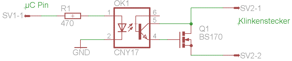

Ich soll für einen Freund bei bei einer Schaltung (vergossen) die Taster
durch eine eigene Schaltung ersetzen.
Die Taster werden über Klinkenstecker angeschlossen.
Um keine Probleme zu bekommen, habe ich vor eine Kombination aus
Optokoppler und FET zu verwenden.
Ist dass so wie ich es in der Skizze gezeichnet habe in Ordnung?
Gast #1782048
Meinst du, es sollte ein 10K Widerstand zwischen Gate und Source?
Was sollte sonst falsch sein?
Ich schalte mit meinem uC über den Vorwiderstand die LED im Optokoppler
und der Fototransistor schaltet den FET durch.
Damit wird dann über den Klinkenstecker ein Tastendruck simuliert.
Dass habe ich doch so richtig verstanden?
Gast #1782083
Der aktuelle Stand ist, dass ein Taster mit Klinkenstecker in eine
Schaltung eingestöpselt wird.
Genau diesen Taster mit Klinkenstecker will ich mit einer
Mikrocontrollerschaltung ersetzen.
Auf der Scizze von mir ist links der uC-Ausgang meiner Schaltung, die
die Tastendrucke generieren soll und rechts ist der Klinkenstecker
angedeutet der zur Schaltung geht die geschalten werden soll.
#1782107
überleg dir doch mal, was der FET so anstellen wird. Angenommen, der
Eingang wird durch einen PullUp in der (vergossenen) Schaltung auf 5V
gezogen (Unterer Anschluss sei GND = 0V). Jetzt steuert dein Optokoppler
den Fototransistor auf. Damit wird die Spannung am Gate gegen die 5V
erhöht. Sobald VGSth (Schwellspannung des FETs) überschritten wird, wird
die DS-Strecke leitend und D kommt runter. Damit ist nun aber auch die
"Versorgungsspannung" für G weg. Die Spannung am Tastereingang wird sich
also auf irgendeine Spannung einstellen. Bei LL-FETs vielleicht 0.7-1V,
bei deinem BS170 eher so 2-3V. Warum also der Ganze Aufwand? Häng den
Fototransistor direkt an den Schalteingang und gut ist.

Gast #1782141
Ich will irgendwie einen sauberen Low-Pegel bekommen.
Der Optokoppler alleine schafft dass nicht so richtig.
Desswegen bin ich auf die Idee mit dem Fet gekommen.
Ein Bipolar-Transistor wird warscheinlich auch nichts bringen. Oder?
Ich hatte schon an ein Relais gedacht.
Dass wird aber die 10 bis 20 Schaltvorgänge pro Sekunde nicht
verkraften.
#1782158
Was heisst für dich "sauber"? So <200mV dürften realistisch sein, wenn
der Optokoppler voll aufgesteuert und der PullUp sinnvoll (1-10kR)
dimensioniert ist. Sonst gäbe es noch Optokoppler mit FET-Ausgang. Ich
weiss aber nicht, ob sich das hier lohnt.
Nope. Jegliches externes (aktives) Bauelement wird irgendwie eine
Hilfsspannung benötigen. Steht sowas (z.B. 5V) zur Verfügung?
> verkraften.
Naja, ist wohl nicht so toll. Reed-Relais würden es vielleicht ein
Weilchen mitmachen, aber wie schnell die sind, weiss ich nicht.
Gast #1785681
Danke für eure Tipps.
Daran, den Optokoppler direkt anzuschließen hatte ich garnicht gedacht.
Der Sannungsabfall beträgt laut Multimeter zwischen 80 und 90mV bei.
(Je nachdem mit welchen Multimeter ich messe)
IF beträgt 10mA.
Das Ganze funktioniert genau so wie es soll.
Jetzt bildet sich mein Freund ein, dass die Schaltung "verpolsicher"
sein soll.
Dass es also egal sein soll, wie die Klinkenbuchse beschalten ist.
Hat jemand eine Idee wie ich dass wieder anstellen soll?
2 Optokoppler antiseriell zu verbauen und gleichzeitig anzusteuern
dürfte da warscheinlich nicht funktionieren. oder?
Wie realistisch ist es, wenn bei einem Datenblatt eines Reed-Relais
angegeben wird, dass es 10^8 Schaltspiele aushält?
Hält es im Normalfall länger oder kürzer wenn man die Kontakte nur mit
<10% des maximal zulässuigen Stroms belastet?
Wie empfindlich sind Reed-Relais gegenüber Vibrationen?
(Firma: Promaxx.net) #1785785
Es gibt auch Photo-Relais, das sind Optokoppler mit 1-2 MOSFETs am
Ausgang. Da kann man DC oder AC (wegen Verpolung) direkt mit schalten.
IRF: PVG612...
Andere Hersteller haben da auch etwas !!!
Oder Du nimmst einen Brückengleichrichter (evtl. aus Shottky-Dioden) an
der Seite des Klinkensteckers (AC zum Klinkenstecker, DC zum OC).
