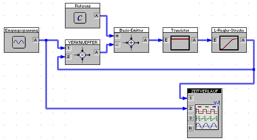

Man muss ja den Ist wert (Ua) mit der Referenz (Konstante) vergleichen
und dazu noch Ue (Quelle) mit einbeziehen. Ich habe diese als
Sinus-Generator mit Offset eingestellt um eine schwankende
Eingangsspannung zu erhalten.
Als Strecke hab ich PT1 gewählt, Da Kapazitäten umgeladen werden müssen
(am verbraucher ein Eingangskondensator).
Aber ich kann ja einstellen was ich will, ich erhalte immer meine
stabile Sinusförmige Ausgangspannung, den Offset kann ich entweder durch
die Konstante oder Quelle ändern. die Amplituten/Elongation durch
Verstärkung des P oder PT1-Gliedes. Nur die Zeit nicht. Ich hab auch
andere Aufbauten und Strecken versucht, leider fast immer mit dem selben
Ergebnis. Ich möchte schon den realen Regelkreis und nicht einen der mir
zufällig das gewünschte Ergebnis (nämlich positiven Wert mit Welligkeit)
ausspuckt.
Vielleicht hat ja jemand eine Idee...

Ein Längsregler ist als Regler mit reinem P-Anteil zu betrachten
(zumindest der LM317). Die Ü-Funktion kannst du als Leihe
selbst nur ganz grob bestimmen, wenn du dir so wie ich es
eben gemacht habe, die Schaltung im Datasheet anschaust.
DC-Analyse -> Steilheit bestimmen -> AC-Anaylse.
~30 min. wenn du in analoger Schaltungstechnik aufgepasst
hast... ~60min. wenn du für hohe Frequenzen noch Cc und Ce
einbeziehst ...

ok, also der Regler P bzw. PI (reale approximation). Mir gehts in erster
Linie um den Aufbau des Regelkreises. Ich bin mir eben mit der
Anordnung, vorallem die Einbringung der Konstanten nicht sicher ob sie
richtig mit eingebracht ist.
Eine Allgemeine Strecke muss doch auch zu beschreiben sein, ich kann
nicht sagen warum ich welche Strecke einsetze.
Theoretisches Wissen was man vermittelt bekommen hat, ist eben doch
nicht so leicht auf die Praxis anwendbar.
Es muss ja kein realer sein. Nur eine Allgemeine Lagebeschreibung des
Regelungsverhalten.
Danke trotzdem für die Antworten.
Sibel
Persönliche Seite #1785178
Woher soll auch der I Anteil im Regler kommen. Außerdem nimmt man lieber
ein bisschen Regelabweichung in Kauf, statt einer Verlangsamung des
Regelverhaltens.
Zur Strecke: Im Datenblatt zum LM317 (und auch jeder andere Längsregler)
sind Diagramme bei sprunghafter Laständerung und
Eingangsspannungsänderung angegeben. Daraus sollte sich die Strecke
bestimmen lassen.

Ich habe das ganze jetzt nochmal überarbeitet, im Anhang mein neuer
Aufbau mit Auswertung.
Die "vorgabe" war auf 5(V) zu regeln. Eine geringe Welligkeit SOLL
erkennbar sein. Da die Regelung der Ausgangsspannung durch die
Verstärkung K des Transistors (P-Glied) abhängig ist und ich bei
Veränderung der sinusförmigen Eingangsspannung (in Abb. 15(V) - kann
aber auch mal 10(V) oder 12(V) groß sein) die Verstärkung manuell
einstellen (probieren ;) muss, frage ich wie ich dies automatisieren
kann.
Mit anderen worten: ich möchte verschiedene Eingangsspannungen
ausprobieren und ohne manuelles nachstellen der Parameter das gewünschte
Ergebnis von 5V am Ausgang haben. Die Restwelligkeit ist abhängig von
der Verstärkung und verläuft proportional zu ihr.
Vielleicht kennt sich ja jemand mit Boris aus und kann mir den
entscheidenden Tipp geben.
Gruß Sibel
#1801889
S-Parameter schrieb:
> PI ... du hast keinen I-Anteil im Linearregler ...
> ist doch nicht so schwer zu begreifen oder ?
Was spricht eigentlich dagegen einen Linearregler als I-Regler
( gegebenfalls noch mit einen geringen P-Anteil ) aufzubauen?
Der Vorteil ist doch das die Regeldifferenz auch tatsächlich Null wird.
Dieser Regler kann sogar richtig schnell sein, solange der Phasenrand
der gesamten Regelschleife groß genug bleibt.
Bei einen reinen P-Regler bleibt immer eine Regeldifferenz übrig, die in
erster Linie von der Schleifenverstärkung abhängt. Die
Schleifenverstärkung kann man aber nicht beliebig groß machen, da der
Regler sonst anfängt zu schwingen ( Phasenrand ).
