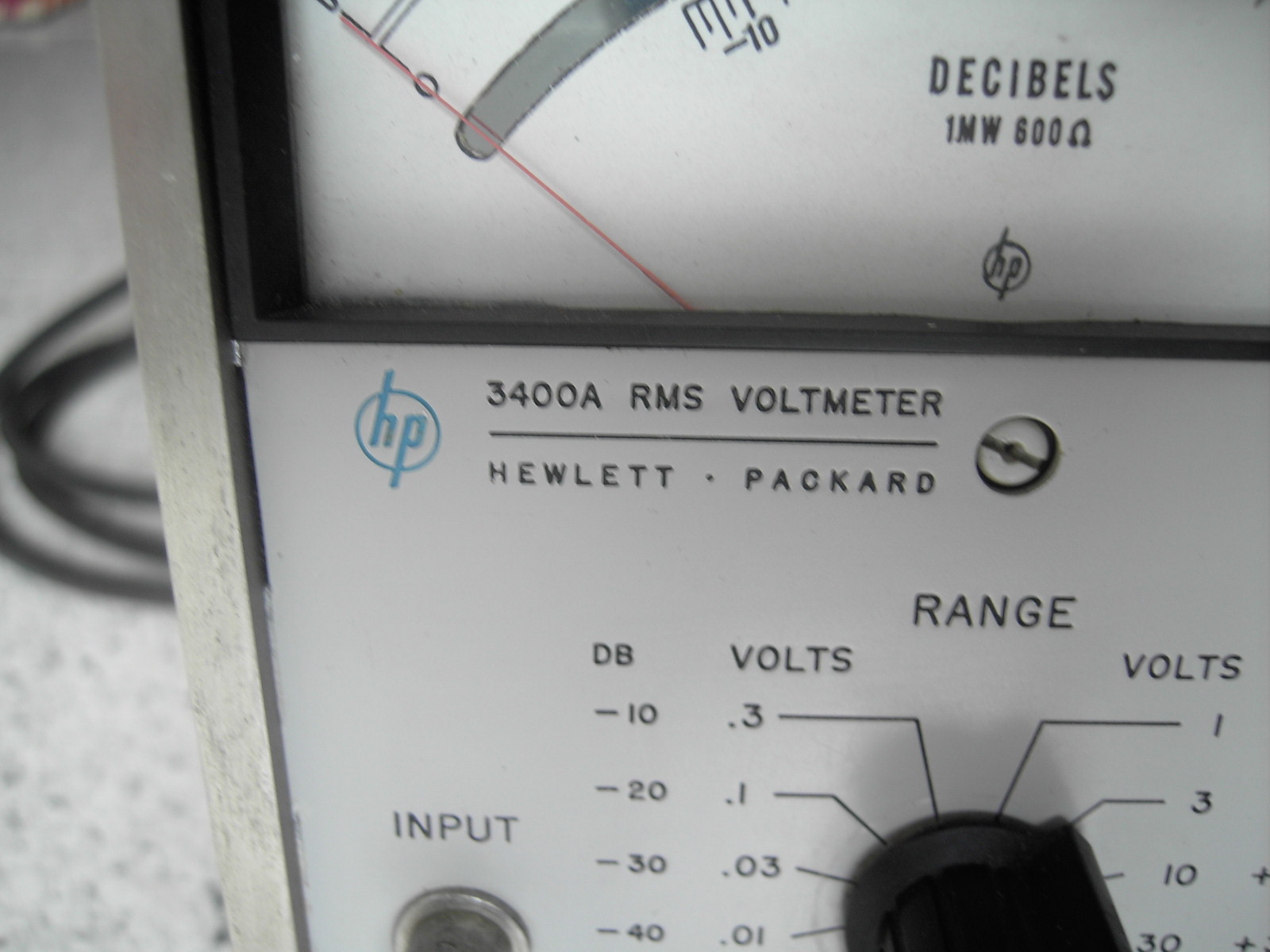

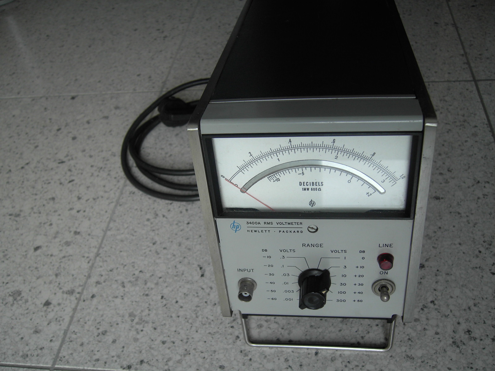

Hier gibt es ein HP3400A Voltmeter zu kaufen. Zubehör:
- Datenblatt sowie Handbuch als Papierkopie, Netzkabel, Anschlußkabel 24
inch
Das Gerät ist gebraucht, geprüft und funktioniert gut.
Es ist der RMS Voltmeter schlechthin. aus dem Datenblatt:  Mit
Crestfaktor von garantiert 10:1 FS, ansteigend auf bis zu 100:1 bei
kleinerer ausnutzung des Meßbereiches.
Bandbreite 10Hz bis 10MHz. Im Kernbereich 50Hz bis 1MHz Meßgenauigkeit
besser als 1%, bei 10MHz besser als 5%
Der Preis ist 95 Euro VB, Abholung oder Ihr könnt es zugeschickt
bekomen für 7 Euro versichertem Versand
innnerhalb D.
Sehr gute Verpackung ist selbstredend dabei.
Ihr könnt mich über das  Forum erreichen (PN).
Den obligatorischen Stalkern wie faustian, gastino, aufpasser und Co
sage ich schon jetzt Danke für das Hochpushen dieses Inserates.
Gruß,
Andrew
