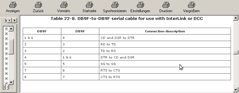

Hallo!
Meine Frage wirkt vielleicht ein wenig antiquiert, doch brauche ich ein
Testgerät, mit dem sich die Art und Fehlerfreiheit eines seriellen
Schnittstellenkabels feststellen lässt.
Unterscheidet man nur die beiden populären Arten (Null-Moden und 1:1)
oder gab es noch andere unterschiedliche 9-polige Typen? Und ist der
einzige Unterschied immer nur die gekreuzten 2 Adern?

4 Adern.  (RxD versus TxD,  RTS versus CTS )
Aber Messgerät in dem Sinne kenn ich auch keines. Sollte sich aber nicht
so schwer selber bauen lassen:
Im Prinzip
  Auf RxD 5V drauflegen (Batterie; Akku)
  Am anderen Kabelende nachsehen auf welchem Pin eine angeschlossene
  LED leuchtet (gibt nur 2 Möglichkeiten)
  Selbiges für RTS
Könnte man alles in ein kleines Kästchen bauen, welche Links und Rechts
entsprechende Stecker (+Buchsen wegen Stecker/buchsen Wirrwarr) hat.
Kästchen hernehmen, Kabel links und rechts anstecken, Knopf drücken und
die leuchtenden LEDs verraten dir was Sache ist.

      Nullmodem-Kabel (25-25-pol.)          Nullmodem-Kabel (25-9-pol.)
     25-pol                   25-pol      25-pol                  9-pol
 TXD  2 ----------\ /----------  2   TXD   2 ----------\ /----------  3
                   X                                    X
 RXD  3 ----------/ \----------  3   RXD   3 ----------/ \----------  2
 RTS  4 ----------\ /----------  4   RTS   4 ----------\ /----------  7
                   X                                    X
 CTS  5 ----------/ \----------  5   CTS   5 ----------/ \----------  8
 CD   8 --+                 +--  8   CD    8 --+                 +--  1
 DSR  6 --+-------\ /-------+--  6   DSR   6 --+-------\ /-------+--  6
                   X                                    X
 DTR 20 ----------/ \---------- 20   DTR  20 ----------/ \----------  4
 GND  7 -----------------------  7   GND   7 -----------------------  5
