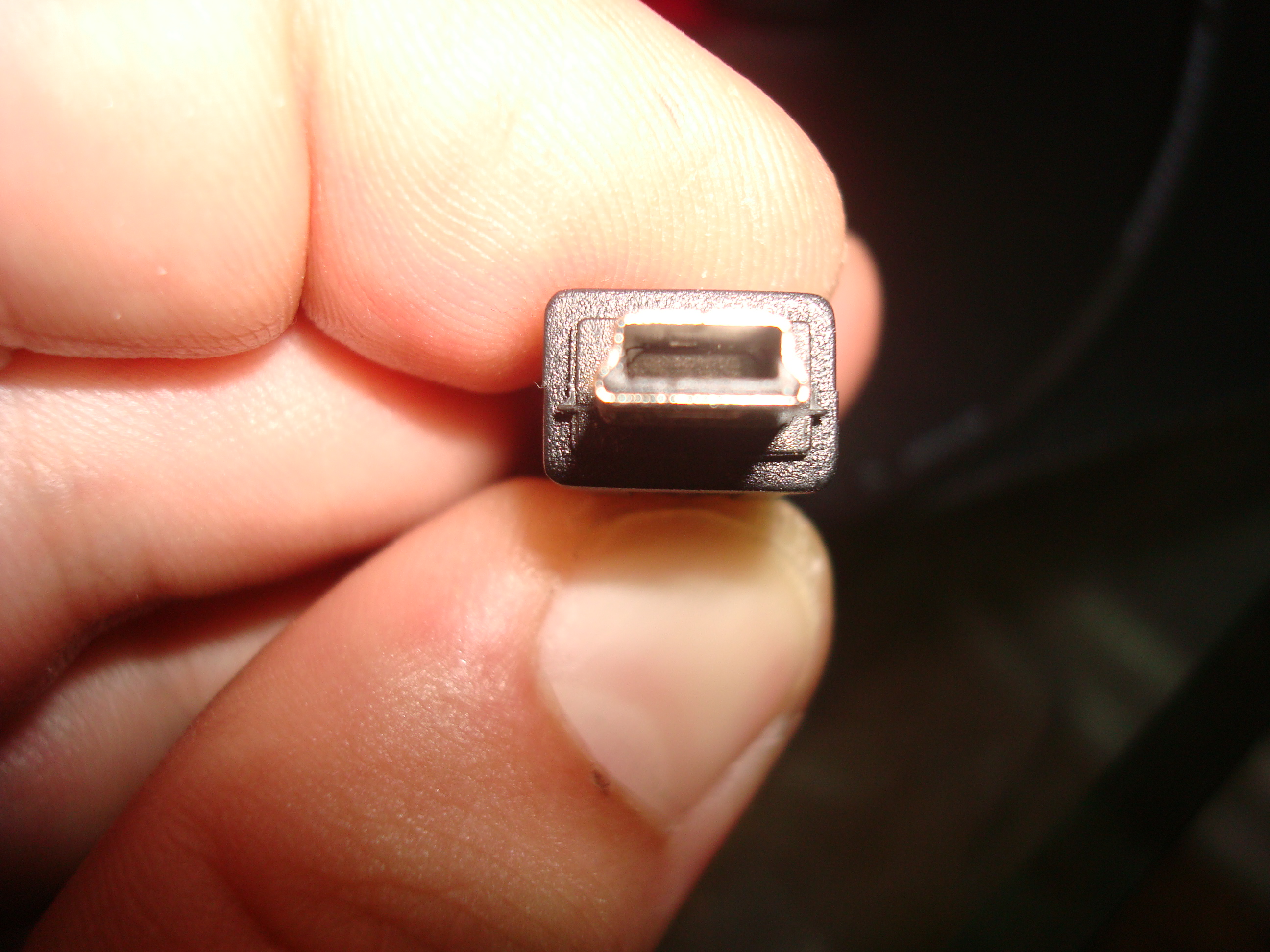

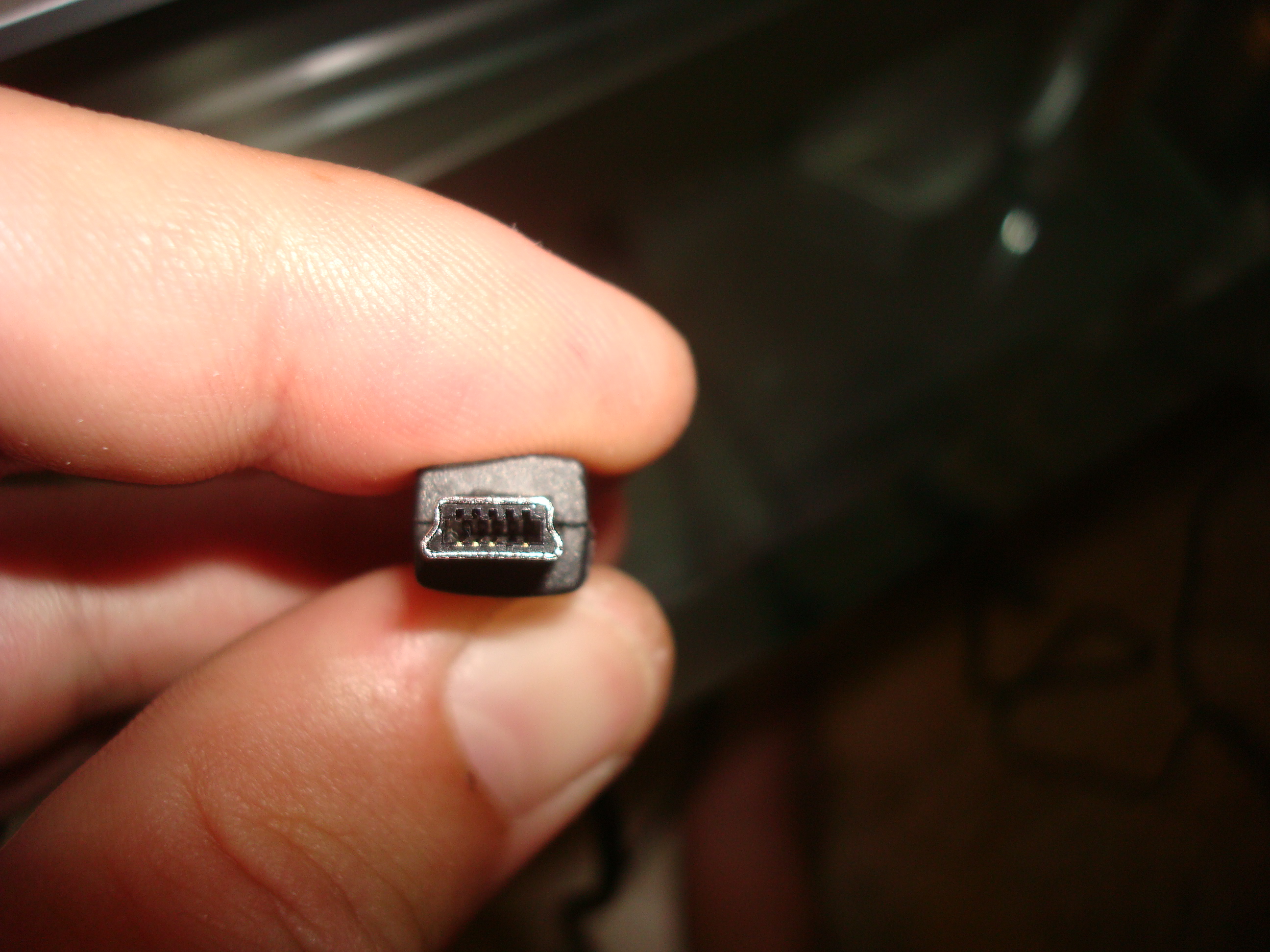

Bitte schön! Ich brauch halt so ein Stecker/Kabel mit 10 Adern oder nur Stecker zum Löten.

Bei dem rechtem Bild sind nur 4 Ader belegt, 4 Metall Pins zusehen (+5V, GND, D+ und D-). und ich benötige komplette Belegung 10 Pins. Gibt es sowas zum Kaufen? Es ist immer noch nicht klar, was Du willst. Suchst Du Steckverbinder, die so ähnlich aussehen wie Mini-USB-Steckverbinder, dafür aber 10 Kontakte haben? Oder suchst Du (dünne) zehnadrige Leitung? Wenns auch mehr als zehnadrig sein darf (und trotzdem nicht riesengroß), dann sieh Dir mal HDMI-Stecker an.

>>Suchst Du Steckverbinder, >>die so ähnlich aussehen wie Mini-USB-Steckverbinder, dafür aber 10 >>Kontakte haben? Ja ich suche so ein Steckverbinder wie auf´m rechtem Bild zusehen, aber mit voller Belegung (10 Pin) und nicht 4 Pin, wie abgebildet.

Es muss ein mini-USB Stecker sein und kein anderes. Ich habe so ein China Handy mit USB mini Buchse, ich möchte dieses Handy neu flashen, neu firmware einspielen. Handy aufgeschraubt und mini USB Buchse angeschaut, es waren alle 10 pins belegt, die unteren 5 pins sind für normale USB Kommunikation gedacht, und die tx/rx Leitungen für die Updates sind da auch mit angeschlossen. ich möchte halt die über diesen mini USB Stecker 10 pin raus führen und nicht direkt im Handy rumlöten. Das ist dann kein Mini-USB-Stecker, da Mini-USB-Stecker genau fünf Kontakte haben. Fünf. Nicht vier, nicht sechs, sondern genau fünf. Du suchst also etwas, was so ähnlich aussieht wie ein Mini-USB-Stecker, aber zehn Kontakte hat. Und das ist ein Spezialprömpel, der zu Deinem Telephon gehört, den Du dort besorgen solltest, wo Du Dein Telephon gekauft hast.

>Spezialprömpel, der zu Deinem Telephon gehört, den Du dort besorgen So ein Kabel besitze ich (rechtes Bild), es sind nur 4Pin angeschlossen, ich kann da keine andere 6 Pin anlöten. So eine Buchse ist im meinem Telefon: http://german.alibaba.com/product-free-img/mini-usb-10-pin-female-204907163.html Hier habe ich was passende :-) http://www.ratioplast.com/rpe/html/usb___ieee-1394.html http://www.ratioplast.com/rpe/miniusb-337.pdf Diese Steckverbinder als "Mini-USB" zu bezeichnen ist irreführend. Du scheinst ja eine Bezugsquelle gefunden zu haben, damit hat sich die Angelegenheit wohl erledigt.
