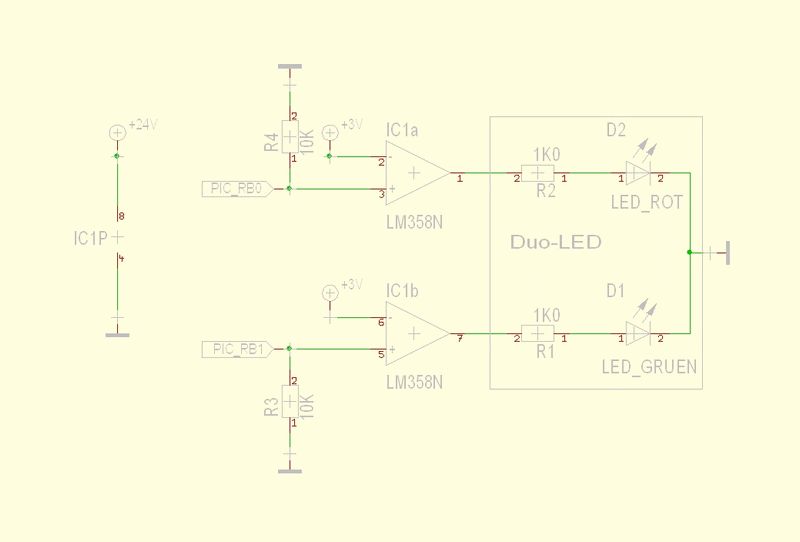

Ich habe eine 24V-DUO-LED mit integrierten Vorwiderständen (1k0) und
einer gemeinsamen Kathode. Die DUO-LED soll mit einem Pic angesteuert
werden. Ich komme leider nicht auf eine simple Lösung. Ich habe das mal
mit einem OpAmp als Komparator angesteuert. Das funktioniert schon, aber
kann mir jemand einen Tipp geben, wie das einfacher z.B. mit einem
Transistor zu lösen ist?

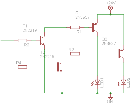

> Ich befürchte da schon, daß du pro LED 2 komplementäre
> Transistoren als Level-Shifter benötigst.

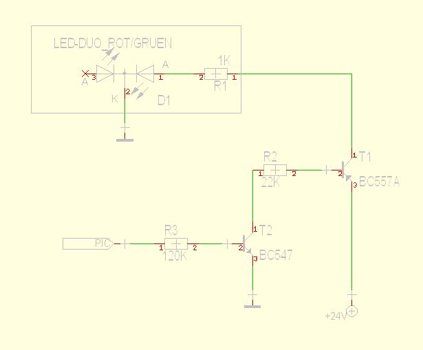

Ich habe das jetzt mit einem BC547 und einem BC557 aufgebaut und das
funktioniert einwandfrei. Kann mir noch jemand erklären, welche Funktion
der BC547 hat? Durch die LED fließen ja auch die 22mA, wenn ich nur den
BC557 (PNP) mit 5V und einem 22kOhm Vorwiderstand ansteuere.

Ohne den NPN würdest du die LEDs nicht mehr aus bekommen, da dein
Potential an der Basis immer kleiner ist als die Versorgung und der
Transistor (PNP) leitet.

Nein, bei mir wird das Signal nicht invertiert. Ich habe den Versuch auf
einem Steckboard und hole mir die 5V und 24V aus einem Netzgerät.
5V-Klemme dran: LED is an, Klemme weg: LED ist aus.
Wenn ich nur noch den BC557, den Vorwiderstand und die LED auf dem
Steckboard habe, passiert genau das gleiche wie mit dem BC547. Rein
funktional könnte ich jetzt den BC547 weglassen, aber ich weiß nicht ob
ich mir damit ein Problem schaffe.
Ich habe meinen Versuchsaufbau nochmal als Schaltplan angehängt.
Gast #1787463
BrunoL schrieb:
>Rein funktional könnte ich jetzt den BC547 weglassen, aber
>ich weiß nicht ob ich mir damit ein Problem schaffe.
Wenn du die Basis des BC557 offen läßt, geht die LED natürlich aus. Aber
das ist nicht das selbe, wenn du die Basis an den Pin des µC klemmst.
Der Pin kann sich nur zwischen 0V (Low) und 5V (High) bewegen. Du
bekommst dann die LED nicht mehr aus. Alleine aus diesem Grund ist die
erste Transistorstufe drin, um den Pegel des µC von den 24V zu trennen.
Selbst wenn du den µC-Pin auf Input (bzw. sonst wie auf hohe Impedanz)
schaltest: Dann bekommt der BC557 immer noch die 5V über die
integrierten Schutzdioden des µC. Sauber wäre die Lösung damit nicht.

Okay, jetzt wird mir einiges klar. Ich hatte auch nicht gesehen, dass
die LED minimal flackert, wenn die Basis in der Luft hängt.
Vielen Dank nochmal an alle für die Hilfe!
