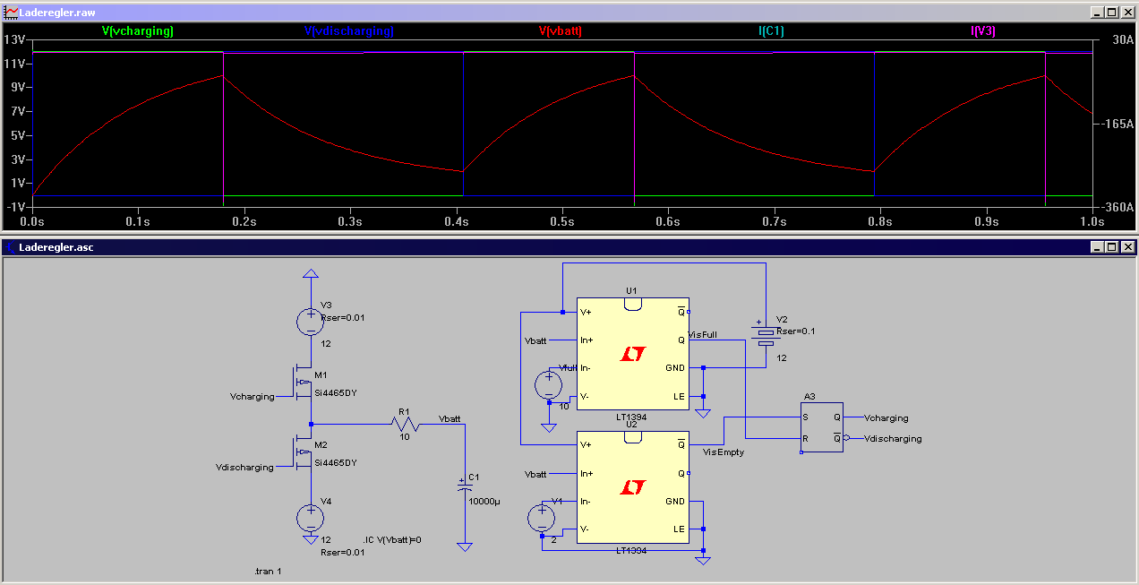

Hallöle,
ich möchte ein Simulations Modell für ein Akku basteln (anderer Thread).
Dafür habe ich mir jetzt einen (so dachte ich zumindest) einfachen
Laderegler zusammengebastelt, aber irgendwie will der nicht
funktionieren... Ich habe die Schaltung also reduziert und festgestellt,
dass mein Problem die Zuschaltung/Abschaltung des Lade-/Entladestroms
ist.
Meine Ursprüngliche Schaltung hatte nen N-MOS drin, den habe ich nun
durch einen Transistor ersetzt...
Mein Problem ist der viel zu geringe Ladestrom (siehe Kurve links im
Bild).
Wo ist mein Fehler?
1. Ich habe verschiedene Ideen... Ich habe "nur" eine Spannungsquelle
und keine Stromquelle?
2. Die Transistorschaltung ist die falsche.
3. Die (Innen-)widerstände passen nicht
4. Der in der Simulation verbaute Transistor passt nicht.
5. Die Schaltspannung ist zu gering.
Kann da mal einer drüber schauen? Irgendwie liegen mir digitale
Schaltungen mehr ;-) Aber das möchte ich ändern....
LG,
Stefan
von HildeK (Gast)
Diese Schaltung lässt sich weiter reduzieren: entferne R1 und Q1 und du
hast eine Ladung deiner Batterie (C1) über 1kOhm. Da wird nicht viel
Strom fließen: anfangs max. 12mA.
Die Schaltung passt überhaupt nicht zu deiner Beschreibung ...

von Stefan K. (sdwarfs)
Aha, nun hab ich grad den einen Teil richtig verstanden:
>> über 1kOhm. Da wird nicht viel Strom fließen: anfangs max. 12mA.
Ich hab die Transistorschaltungen noch nie so richtig verstanden... aber
spontan auch keine andere Anleitung gefunden als das
Elektronik-Kompendium und da war so ne Schaltung drin...

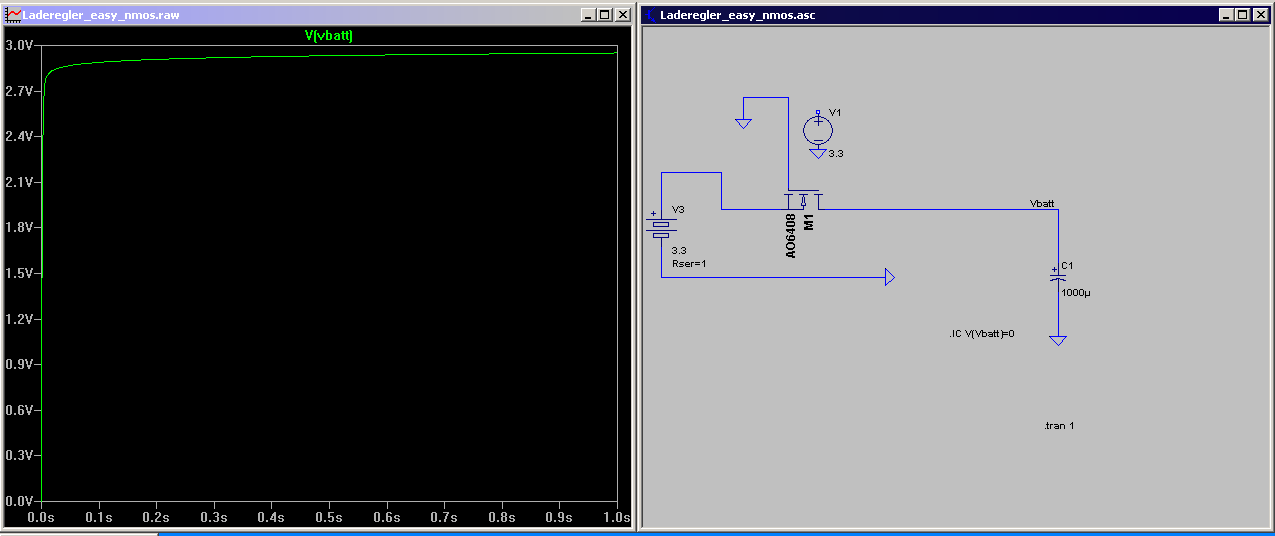

Ich hatte es ja ursprünglich so, dass ich den Strom über Drain-Source
von einem NMOS gejagt habe... und am Gate wollte ich dann mit ner
positiven Spannung "an" und "aus" schalten....
Ich hab mal ein Bild + Schaltung für die NMOS-Variante angehängt, die
schaltet im Prinzip immer durch, egal ob ich am Gate ne Spannung anlege
oder nicht...

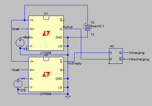

> Ich habe einfach mal den anderen Teil der Schaltung (der die Spannung
> überwacht und zwischen laden/entladen umschaltet) mit angehängt.
Sind zwei Komparatoren mit den o.g. Schaltschwellen. Prinzipiell ok,
aber eine Hysterese würde in der Praxis nicht schaden.
> oder nicht...
Klar. Du hast ja das Gate nicht an die Steuerspannung, sondern an GND
gelegt. Damit ist der FET immer an.

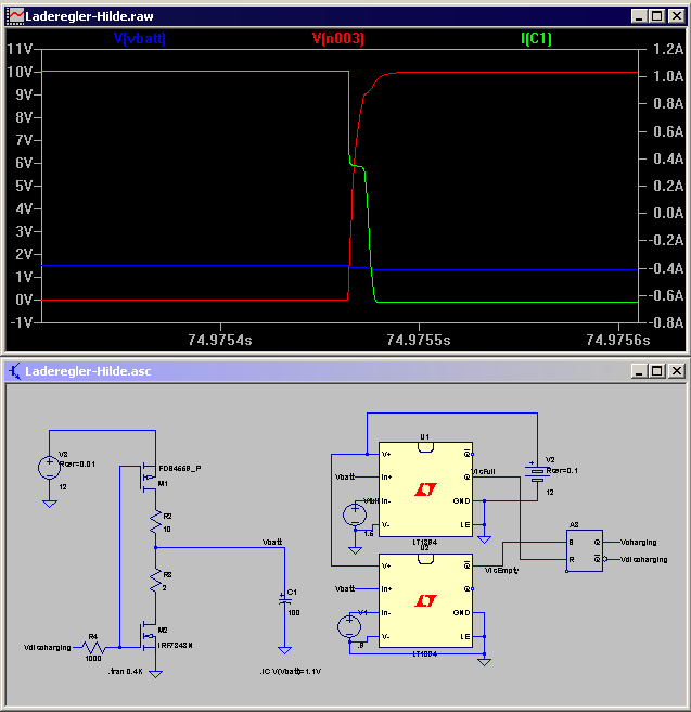

Ich habe dir mal deine Schaltung modifiziert - siehe Anhang.
Das sollte doch sperren, wenn keine Spannung anliegt (selbstsperrender
FET), oder nicht? Wenn ich V1 anschließe (wofür es überhaupt im Plan
eingezeichnet ist), läd er den Kondensator trotzdem...
>> ... und es sollte ein pMOSFET sein, sonst musst du mindestenst 6...10V
>> ans Gate anlegen.
Höhere Spannung hatte ich auch schon probiert. Grade eben nochmal:
* V3 (Ladespannung am Source): 3.3 V
* V1 (Steuerspannung am Gate): 15 V
keine Änderung...

Fein... nachdem das funktioniert hab ich noch ein Problem mit dem
Teil...
Und zwar bekomm ich den SR-Flop nicht dazu eine höhere Spannung bei
"High" zu liefern... das soll über den Parameter "Vheight" gehen, den
ich aber so einfach nicht eingetragen bekomme...
Hast du nen Tipp, wie ich das lösen kann?
Ich hab mal die aktuelle Schaltung angehängt...
Danke für die bisherigen Tips!
LG,
Stefan
von Helmut S. (helmuts)
Vhigh
Klick mit trechter Maustaste auf das SR-Flipflop.
SpiceLine: Vhigh=12 Td=10n
Die Standard-Schaltschwelle am Eingang ist dann 6V. Falls du da was
anderes brauchst:
SpiceLine: Vhigh=12 Td=10n Ref=die_gewünschte_Schaltspannung
Die Verzögerung Td ist wichtig bei SR-FF und D-FF.

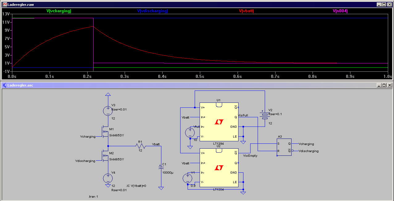

Super Helmut! Das hats gebracht... ich hatte auch schon sowas in der Art
probiert... aber wenn man "Vheight" statt "Vhigh" rein schreibt, kann's
auch nicht funktionieren ;-)
Der Laderegler erkennt jetzt sauber die Spannungsgrenzen und schaltet
um, solange die Min/Max-Spannung innerhalb von paar Grenzen liegt.
Aktuelles Problem:
Wenn ich "Vmin" (Referenzspannung "V1" => "In-" beim Comparator U2) auf
0.9 Volt setze, schaltet er zwar auf "Entladen" um, aber die
Ladespannung vom Kondensator erreicht nie 0.9 Volt... und schaltet so
auch nie aufs "laden" zurück.
Den Widerstand "R1" (10 Ohm) habe ich als Strombegrenzer eingebaut, da
sonst die Schaltung so um die 720A frisst...
Was mach ich nun schon wieder falsch?
Grüße,
Stefan
==> Edit: Hab eben noch ne Grafik angefügt, die das Verhalten bei
V1=0.9V zeigt...

von HildeK (Gast)
Alles mögliche :-)
Die Ansteuerung deiner FETs ist seltsam, die beiden Spannungsquelle
passen auch nicht dazu.
Man sollte hier ein Komplemtärpaar verwenden. Suche einfach auch mal
nach dem Stichwort 'Halbbrücke'.
Ich hänge mal ein Beispiel an.
Das Komplementärpaar im Beispiel sieht mir ganz spontan nach der
"CMOS"-Technik aus, die wir (vor 8 Jahren) gelernt haben... (is auch
logisch: Komplementärpaar von MOSFET => complementary MOS). Ich erinnere
mich spontan an die Eigenschaft, dass das sehr stromsparend sein soll.
Aber ich glaub im Uniscript von damals (das dürft ich noch irgendwo
haben) steht nicht drin, dass da Widerstände hin müssen.
Allerdings fehlt mir grad der Begriff "Brücke" und "Halbbrücke". Das
versuch ich mir grad zu erlesen. Vielleicht hol ich mir nen tolles Buch
in der Bibliothek... sollte sowieso mal das eine Buch zurückgeben.
Und: Danke! ;-)
von HildeK (Gast)
Das, was ich in meinem letzten Beitrag angehängt habe, ist so eine
Halbbrücke. Das geht nicht nur mit CMOS, auch mit einem PNP und einem
NPN auf die selbe Weise. Und ebenso gibt es die Komplementärtechnik
sowohl bei MOS als auch bei bipolaren Transistoren. Die Erinnerung an
'stromsparend' ist eher darauf zurückzuführen, dass bei den digitalen
Bausteinen die Komplementärtechnik imho erstmals im Zusammenhang mit den
MOSFETs eingeführt wurde - die alte bipolaren TTL hatten eine andere
Struktur mit relativ viel Stromverbrauch
(http://de.wikipedia.org/wiki/Totem-Pole-Ausgang). Eigentlich müsste das
auch in bipolarer Technik gehen.
Du hast oben einen PNP (oder pMOS) und unten einen NPN (oder nMOS).
Beide Basen (Gates) sind im einfachsten Fall zusammengeschaltet. Wenn
das STeuersignal LOW ist, ist der ober Transistor leitend; ist es HIGH
(wie die Batteriespannung), ist der untere Transistor leitend. Wie zwei
Schalter, von denen jeweils nur einer geschlossen ist. Da im (endlich
schnellen) Übergangsbereich des Ansteuersignals beide Transistoren
leitend sind, habe ich die sowieso nötigen Widerstände zur Begrenzung
von Lade- und Entladestrom jeweils an die Kollektoren (oder Drains)
eingebracht. Normalerweise muss man die Transistoren getrennt und
geeignet zeitversetzt ansteuern, um zu verhindern, dass beide
Transistoren gleichzeitig leiten.
Auf jeden Fall müsste dieses Beispiel das tun, was du wolltest -
geregelt wird allerdings nichts, wie du es im Topic genannt hattest. Da
wird der Aufwand noch etwas größer.
Wenn dir die einzelne Begriffe fehlen - such mal hier im Forum oder bei
Gugl - die Bibliothek kannst du später immer noch nutzen zur Vertiefung.
> Wir haben
> mit Spice / PSpice damals Logikgatter zu ner kompletten 8-bit-ALU
> zusammengebastelt, die addieren / subtrahieren und negieren konnte.
Naja, die digitale Simulation ist nicht das, an was man beim Begriff
'Spice' als erstes denkt. Dessen Stärke liegt ganz klar in der
Analogsimulation.
>Mir fehlen einfach gewisse Grundlagen...
Ja, die hat keiner von Geburt an ... :-)
Aber du hast Spice und deshalb kannst du, ohne Bauteile zu schrotten,
prima alles mögliche ausprobieren. Fang mit den einfachen Sachen an:
Transistoren als Verstärker oder Schalter, dann mal mit FETs dasselbe,
eine funktionierende Schaltung von NPN auf PNP umrüsten usw.  Messe die
Ströme und Spannungen und beobachte, was sich ergibt.
Es gibt einige nette Seiten (z.B.
http://www.elektronik-kompendium.de/sites/grd/index.htm ), die als
Einstiegshilfe wertvoll sind.
Und es gibt hier im Forum viele nette Leute, die gerne einen Anfänger
unterstützen, solange der Eindruck da ist, dass dieser motiviert ist und
auch was lernen will - und er nicht die grundlegenden Forumsregeln mit
Füßen tritt :-).
Wenn manche Antworten zu unverständlich sind, kann das auch daran
liegen, dass die Antwortenden nicht genügend Kenntnis davon haben, ob
der Frager eher blutiger Anfänger ist oder eben doch schon etwas
fortgeschrittener.
@Hilde:
Sag mal... in deinem angehängten Beispiel, gibts so ne Stromspitze am zu
ladenden Kondensator, wenn "geschalten" wird (jeweils kurz vor der
Veränderung des Stroms in Gegenrichtung).
Das ist doch eher nen Zeichen für eine Induktivität, oder?
Ich hab das mal mit einem 120uF-Kondensator zwischen Vdischaring und
Ground (also der Steuerspannung an den Gates) etwas beseitigt. Jetzt
wird die Umschaltung Laden/Entladen "weicher" übertragen. Natürlich
verzögert das die Reaktion... In dem Fall ist das auch egal, weil man
die Zeit locker hat und nicht im Gigahertzbereich irgendwelche
Berechnungen ausführt.
Woher kommt diese Spitze?
Gibts da ne elegantere, üblichere Möglichkeit das zu lösen?
Hat das was damit zu tun??? Ich mein wär der Peak andersherum... wärs
für mich logisch: beide Transistoren leiten halt gleichzeitig, wir haben
nen Spannungsteiler und der Kondensator sollte kurzzeitig mit ner
"durchschnittlichen" Spannung geladen werden...der Peak wär damit immer
zur "Mitte" gerichtet...
Diese Stromspitze entsteht durch die schnellen Spannungsänderungen an
den Gates der Mosfet. Diese Änderung überträgt sich sich über die
Kapazität Cgd der Mosfets als Spannungssprung an den Ausgang. Wenn die
Spannung am RC-Glied sehr schnell springt, dann gibt es eine
Stromspitze.
Ic = C*dUc/dt
Du kannst die Anstiegsgeschwindigkeit reduzieren, indem du im SR-FF eine
Anstiegszeit definierst.
Vhigh=12 Td=10n TRise=30n
Alternativ einen Widerstand von 50Ohm in die Gatezuleitung legen.
Beide Maßnahmen erhöhen die Anstiegszeit.
Diese Erhöhung der Anstiegszeit hat den Nachteil, dass die kurze
Zeitspanne in der beide Mosfets leitend sind verlängert wird. Deshalb
werden in richtigen Treiberschaltungen für Leistungsmosfets die Gates
der beiden Transistoren getrennt angesteuert, damit eine kleine Lücke
zwischen dem Einschalten und Ausschalten der Mosfets entsteht. Deine
Schaltung braucht das nicht, denn du hast ja 2*10Ohm zwischen den beiden
Drain-Anschlüssen die diesen Kurzschlussstrom in der Umschaltphase
ausreichend begrenzt.
>> Falsche Methode. Lasse dir mal den Strom aus dem FF anzeigen!
>> Du wirst staunen!
Ähm, wieso sollte ich staunen?
Weil das Flip-Flop von 0 auf 12V in 0.0 Nanosekunden schafft, ohne auch
nur ansatzweise den Anschein zu machen, dass das Signal irgendwie durch
eine Leitungsübertragung verfälscht wurde (übliche Bandbreitenbegrenzung
in einem Kanal und ein Rechtecksignal dieser Form eine unendliche
Bandbreite benötigen würde)? (Ja, davon versteh ich wieder was.. ;-)
Achso... Strom... moment... Hm, lustige 5A-Spitzen... aber es
beeindruckt mich jetzt nicht so direkt ;-)
Der hohe Strom ist ja in vielen Fällen nötig, um schnell umzuschalten
(Kapazität am Gate schnell zu füllen/zu leeren). Aber vielleicht wäre
eine leicht angeschrägte Signalflanke vom Flip-Flop besser. Ich würd ja
nen SINC-Pulse nehmen ;-)
Wenn ich Trise=40n und Tfall=40n setze, merk ich nicht sonderlich viel.
Die Stromspitze ist nun bei ca. 0.9A... und das reicht dann grad mal für
ne Verarbeitung mit 25 MHz (die wir hier grad nicht brauchen)...
Der 80 Ohm-Widerstand bringt gleich mal bissl mehr. Etwa noch 122mA
Peak-Strom am Gate...
Bei 1K-Ohm beträgt die Spitze des Strom zum Kondensators noch 2.1mA.
Das Signal am Gate sieht deutlich abgerundet aus, wohl die
Low-Pass-Wirkung eines RC-Gliedes...?
Allerdings komischerweise nur am "Ende" des Schaltvorgangs... Nen
LowPass-filter sollte eigentlich beide "Ecken" abrunden (siehe Bild).
Ja, ich habs grad noch mal im Simulator geprüft... ein RC-Glied rundet
beide Kanten ab... siehe Bild.
Das tut er auch. Es gibt aber ein paar Effekte, die dies etwas
Verschleiern. So wird z.B. der Übergang von Leitend in Gesperrt beim FET
nur innerhalb eines kleinen Bereichs der Gatespannung erfolgen. Die
Ansteuerschaltung macht 12V Hub, aber innerhalb nur rund eines Volts
Änderung geht der FET von noch gut leitend in schon gut sperrend über.
Ob nun der Ausgang steil oder weniger steil wird, hängt dann davon ab,
ob du im steilen Bereich der RC-Ladekurve diese Schwelle durchfährst
oder im flachen Bereich. Für die pos. Flanke wird der untere Transistor
im steilen Teil angesteuert, bei der negativen Flanke der obere. Damit
werden die FETs schneller eingeschaltet und langsamer aus. Zoome einfach
die Flanke weiter heraus - ggf. musst du auch den max. Timestep in der
.tran-Direktive einschränken.
