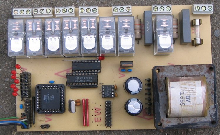

Ein Prozessor mit 8 Ausgängen (wahlweise Relais, TRIAC
bestückbar), 8 LEDs, 8 Eingabetastern und 8 Eingängen
für Sensoren (meist geschaltete 230V, manchmal Schalter
ohne Stromversorgung, selten NTC oder ähnlich, die
Platine müsste halt mehrere Bestückungsvarianten vorsehen)
könnte so programmiert werden (Programmtaste lange
drücken :-) daß er über die Taster die Ausgänge steuert
und Signalwechsel an den Sensoreingängen als Wartesignale
ansieht. Dann lernt man die Maschine ein mal an (in
Echtzeit) und ab dann hat man ein Waschprogramm mehr.
Oder so ähnlich. Doch ein Projdkt dieser Art hab ich
im Netz noch nicht gesehen, welches man auch als Ersatz
einer defekten Waschmaschinen-/Geschirrspülersteuerung
nehmen könnte, wenn das Schaltwerk seinen Geist
aufgegeben hat.
Das sieht dann ungefähr so aus wie im Bild, doch das
packt die heutige Jugenad ja nicht mehr, zu der ich
