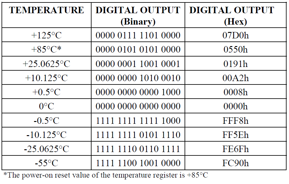

PS: Ohne durchgeführte Messung muss nach dem Einschalten 0x550 kommen.
Wenn nicht, dann ist immer noch was falsch.

ok, ohne Messung kommt bei mir leider 80, also 0x50... Was nun???
georg
von (prx) A. K. (prx)
Die obige Version von bus_read gefiel mir besser. Das war glaube ich die
einzige Funktion ohne Fehler ;-). Ein Zähler der 4 Mrd Bits lesen kann,
aber für's Ergebnis nur 8 zulässt - nö.

Dann kommt 1360, also 0x550. Als Temperatur zeigt er aber leider z.B.
bei Raumtemperatur 433 an... Muss ich den das noch durch 16 teilen, weil
im Datenblatt die Tabelle 2: (im Anhang...)
georg
Yep, du musst.
von georg (Gast)
Cool, danke!
Jetzt zeigt er auch 26°C an!!! und mein analog-Tchibo Thermometer
auch!!!
und, wenn ich den Finger drann halte, dann geht er auf ca. 30!!!
Scheint also zu gehen!! freu Und danke nochmals für die tolle Hilfe!
Eine Frage habe ich aber noch: Ich habe jetzt ja einen DS18 B 20
drann. Darum muss ich auch die Temperatur noch durch 16 teilen. Wie ist
das aber, wenn ich einen DS18 S 20 drann hab??? Durch 2????
Richtig.
