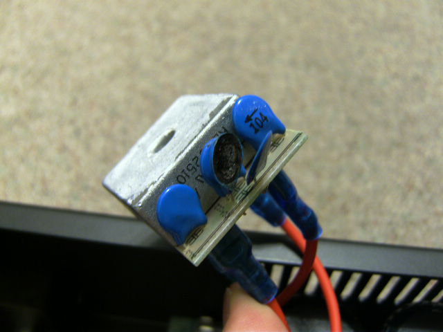

Meiner Erfahrung nach stirbt ein Kerko schnell, unerwartet und
plötzlich. Oftmals schmilzt er dabei zu einer Kugel zusammen. Die
Leiterplatte sieht danach nicht mehr so ganz einwandfrei aus.
