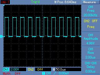

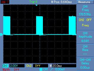

OP #1784362
mal eine Frage, ist das Ausgangsignal kontinuerlich oder nicht?
Meine Ausgangsignal hat eine Frequenz vom 20kHz. ich bekomme mein Signal
als Sigmenten, und wenn ich eine in die Lupe anschaue, dann entspricht
die gleiche Freuquenz, die ich eingestellt habe.

#1784403
<weit aus dem Fenster lehn>
könnte es sich dabei um einen Messfehler deines Digital-Ossis handeln?
Das der den Eingang eine zeitlang genau dann sampelt, wenn die PWM auf 0
ist.
Welche Samplefrequenz benutzt dein Ossi beim linken Bild?
Setz mal die OCR Werte auf 390. Sind die Lücken dann kleiner?
