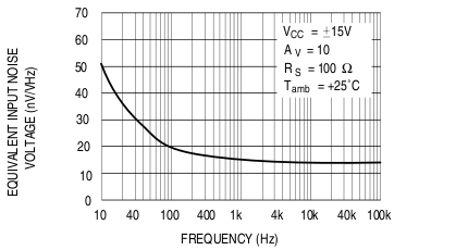

Eine andere Frage ist zur Frequenzabh"angigkeit des Rauschens. Das
Rauschen wird doch normalerweise im Datenblatt (TL074) in V/sqrt(Hz)
angegeben. Damit scheint es sich ja mit der Frequenz zu aendern. Wenn
ich jetzt den Eingang ohne aktives Signal bzw. mit dem Eingang an GND
messe, waere doch das Rauschen unendlich gross, weil die Frequenz als
gegen 0Hz gehend angenommen werden muss, oder verstehe ich da jetzt mal
wieder was falsch?

Nein, glücklicherweise nicht, wenn die Rauschspannung genügend wenig
steil ansteigt. Dann geht die Rauschspannung gegen einen Grenzwert.
Aber du hast völlig Recht, für extrem rauscharme Messungen ist die
Steilheit der Rauschspannungskurve zu niergigen Frequenzen hin (auch die
der Rauschstromkurve!) von großem Einfluß. Man sollte einen OPamp
verwenden, dessen Steilheit möglichst gering ist. Extrem rauscharme
OPamp verhalten sich übrigens meist so.

Hallo Jacqueline,
im Datenblatt ist die typische Rauschkurve abgebildet. Damit kannst du
die zu erwartende Rauschspannung berechnen.
Zur Kontrolle einfach zwei Verstärker mit jeweils Verstärkung 300
hintereinander schalten um die Rauschspannung zu verstärken. Dann mit
einem RMS-Voltmeter messen. Natürlich müssen diese rauscharmen
Nachverstärker auf insgesamt 1Hz bis 300Hz Bandbreite begrenzt werden.

Gast #1792210
Danke an euch alle,
der Nennpegel ist ca. 50 Microvolt. Das Messsignal habe ich in Form
eines Sinussignals über einen Signalgenerator erzeugt, der laut
Datenblatt eine Ausgangsimpedanz von 50kOhm hat, also meinem zu
messenden Signal recht nahe kommt. Dann habe ich das Signal über
verschiedene Frequenzen einmal direkt per Kabel in den Hauptverstärker
geschickt und einmal meinen Impedanzwandler dazwischengeschaltet. Dass
das Rauschen auf den Signalpegel bezogen wird, sagt ja irgendwie schon
der Name, aber was das Ausrechnen angeht, so ergibt sich halt das
Problem, dass das Datenblatt erst bei 10Hz anf"angt und der TL074 da
ausserdem mit +-15V betrieben wird (siehe Bild). Ich betreibe ihn mit
+-4.8V per Akkus und mich interessieren auch die Frequenzen unter 10Hz.
Darum die eigene Messung und die ganzen Umst"ande.
Kann ich das jetzt eigentlich nach der Formel
 mit
berechnen oder geht das nicht?
liebe Gruesse,
Jacqueline

Gast #1792264
Hi Helmut,
ich habe deinen letzten Beitrag gelesen, aber nur meinen Impedanzwandler
und den bereits genannten Hauptverstärker und ein billiges Multimeter
von Conrad. Ausserdem hab ich ja vorhin schon geschrieben, dass das
Datenblatt nicht den ganzen Frequenzbereich und andere
Betriebsspannungen enth"alt (Bild in meinem letzten Beitrag). Wenn ich
den Impedanzwandler mit 50kOhm an 0V hänge und das Signal dann 10s
aufzeichne, soll ich dann den RMS-Wert (RMS(U_noise)) davon zu meinen
50uV ins Verhältnis setzen zu:
Das wäre ja relativ schnell machbar aber frequenzunabhängig. Wie kann
ich eine 0V-Amplitude bei verschiedenen Frequenzen messen?
lg
Jacqueline
