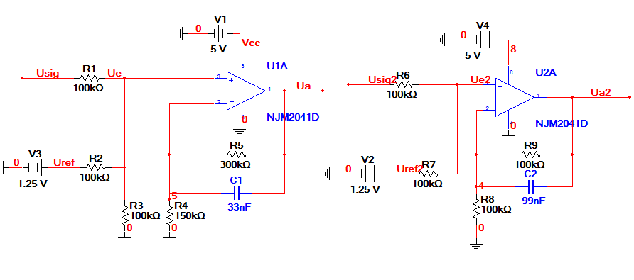

Es handelt sich um eine Sensorsignalverstärkung mit positivem
Wechselspannungs-Signal. Vor der Verstärkung wird noch eine
Referenzspannung von 1,25 V addiert. Der OP hat eine verstärkung von
V=3.
Anschließend soll das Signal AD-gewandelt werden.

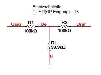

Durch Umzeichnen bin ich immerhin schon drauf gekommen, dass man sich
das ganze als belasteten Spannungsteiler vorstellen kann.

Hm. Ich seh schon. Wahrscheinlich drücke ich mich nicht exakt genug aus.
Ich versuchs nochmal:
Im Anhang sind 2 verschiedene Schaltungen. Beide addieren im Ergebnis
1,25 V zur Signalspannung.
Die linke addiert die auf 1/3 verringerten Spannungen Ue und Uref und
verstärkt sie anschliessend wieder mit V=3.
Die rechte addiert einfach ohne zu verstärken.

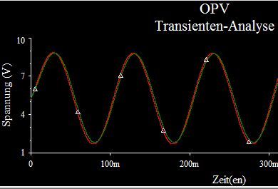

Beide haben bei gleichen Usig und Uref auch die gleiche Spannung Ua
(siehe Sim im Anhang).
Was könnte also der Grund sein die linke Schaltung zu verwenden? Das ist
es, was ich nicht ganz raffe!

Moderator (Firma: Titel) Persönliche Seite #1784866
Weil sie näher am "üblichen" Differenzverstärker ist? Vielleicht hat der
Designer diesen letzten Vereinfachungschritt einfach nicht erkannt.
Lustigerweise kannst du da bei bestehender Platine einen Widerstand
einsparen...  ;-)
