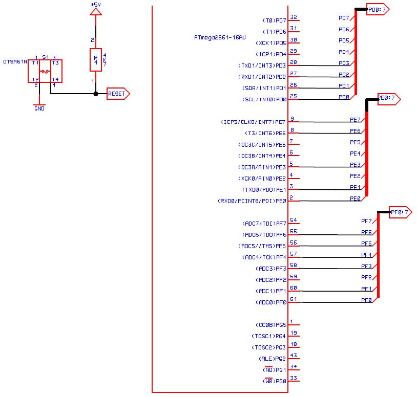

Guten Tag lieber Foren Mitglieder,
ich bin franzose, und arbeite in Deutschland...also bitte ich um
ntschuldigung für mein miesrigen deutsch.
Ich möchte das Problem klar darstellen bevor ich ihre Hilfe anfordere.
Wir sind ein kleines Unternehmen die sich mit Gasanalyse beschäftigen.
Ich bin verantwortlich für eine elektronische datenerfassungs platine,
die durch infrarotes Prinzip eine Gaskonzentration erfassen sollte. Und
der Herz der platine ist der Mikrocontroller (µC) AVR Atmega 2561.
Die Temperatur hat eine sehr schlechte Wirkung auf die Ergebnisse.
Deswegen ist eine Temperatur Regelung benötigt, und zwar:
- Dank Heizfolien (2 Stück), 12V, 2W möchte ich die Messkammer (wo das
Gas fliesst) erwärmen, auf einer Temperatur zw 39° und 40°C zu regeln.
- Das IR Detektor enthält einen Temperatur Sensor, der mir einen
linearen Ausgangssignal (Spannung) liefert. Diese Spannung wird dank den
A/D Wandler im µC digitalisiert (10 bits Resolution =1024
Wandlerwerten(WW)) und wird für Berechnungen weiter verwendet.
z.B. eine Temperatur von 25°C würde 1,225V oder 530 WW sein.
Mein Idee war:
Dank dieser "digitale" Temperatur ein der I/O Port des µC zu benützen,
um einen Transistor zu steuern.
In anderen Worten wenn die Temperatur 40°C überschreitet, sollte das µC
den Transistor "ausschalten" so dass die Spannungsversorgung für die
Heizfolie sich ausschaltet, und so kann die Messkammer sich abkühlen.
Wenn die Temperatur unter 39°C wird, sollte der µC den gleichen
Transistoren wieder "einschalten" so dass die Heizfolie die Messkammer
neu erwärmen kann. (Prinzip des Schmidt Trigger aber digital).
Mein Problem:
ich habe leider die C-Programmierung (unter AVRStudio4) nicht
entwickelt, aber muss damit arbeiten und weiter entwickeln...
Sie enthält 11 Funktion, unterstützt von 11 header Funktion...also im
Grunde ungefähr 4700 Quellekode Linien...
ich leider kein Programmierspezialist, meine Frage ist:
Könnten sie mich helfen, oder ein paar Typ geben, wie man einen freien
I/O Pin steuert? Wo muss man die Änderung durchführen? Welche Variabeln
sind wichtig?
Alles ist in dieser Programmierung zusammengekoppelt, und es ist nicht
sehr klar...
Ich habe den AVR-GCC Tutorial in der hand, aber trotzdem...
Anbei habe ich eine Abbildung von den Schaltplan mit dem µC kopiert, es
bestehen einigen freien I/O.
Ich erkläre gern noch weiter, und/oder besser wenn sie nicht verstehen.
Aber es wäre super ein bisschen Hilfe zu bekommen, da ich alleine
darüber arbeite :-)
Vielen Dank im voraus,
Yannick

Ich kann die Zeichnung sehr schlech lesen, kann also nur vermuten, dass
Port D7 frei ist. Deswegen verwende ich diesen in meinem Beispiel.
Wenn man mit dem AVR-Studio und Win-AVR programmiert, würde man Port D7
so als digitalen Ausgang initialisieren:
DDRD |= (1 << DDB7);  // Setze Bit 7 von Data Direction von PortD auf
high
Danach ist dieser Pin ein Ausgang und kann Strom treiben. Er ist nach
dem Reset der CPU auf low gesetzt, liefert also 0 Volt.
So setzt man den Pin auf high:
PORTD |= (1 << PD7);
Und so auf low:
PORTD &= ~(1 << PD7);
Grüße,
Peter

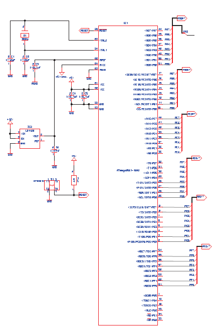

Guten Tag,
Vielen vielen Dank Peter, ich muss noch überprüfen ob es frei ist (ich
war zwei Wochen weg...), aber ich habe das Bild in zwei geteilt, und
denke dass es jetzt viel einfacher ist zu sehen.
Vielleicht hat jemanden noch eine Idee :-), man weiss nicht.
Ich melde mich im kurzen wieder.
MfG
Yannick
