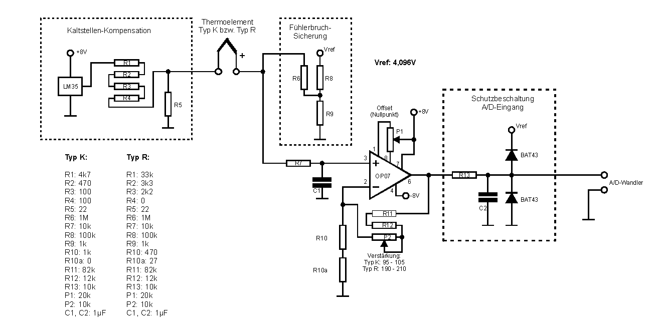

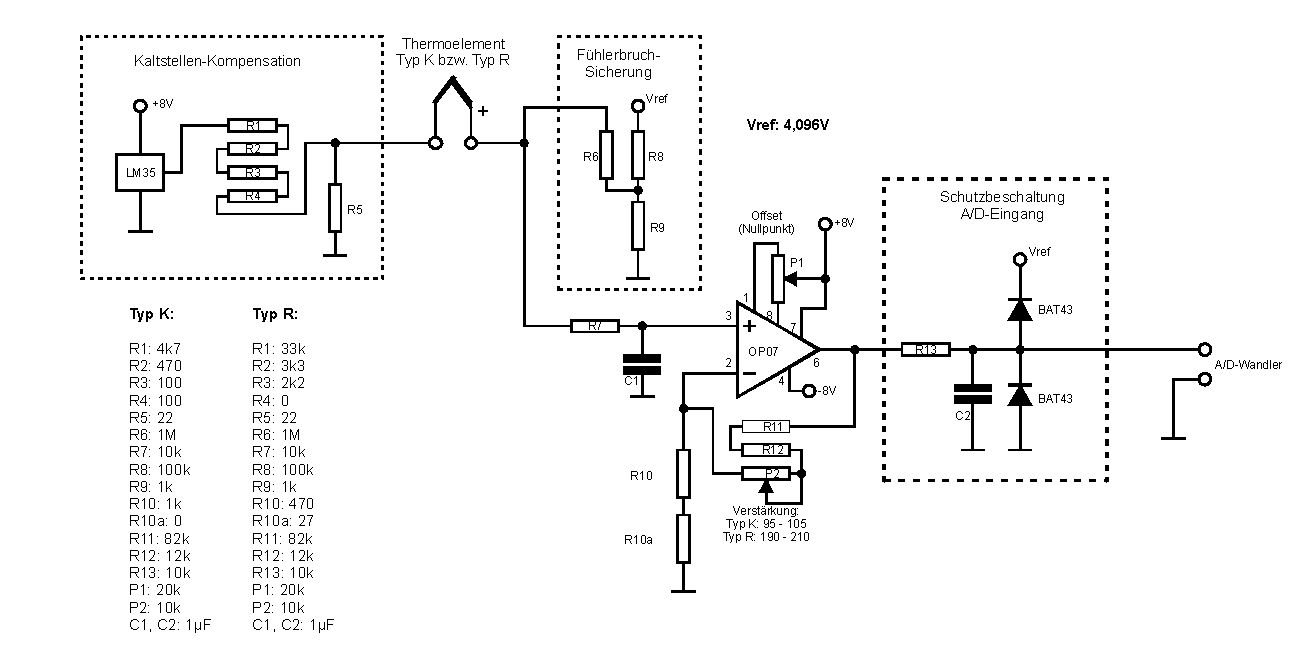

Gast #1785190
>Das mit dem Pull-Up kann ich nicht so ganz nachvollziehen. Ich glaube,
>dass würde das Signal unzulässig verändern. Immerhin messe ich uV...
Bitte mal angehängten Schaltplan ansehen. Das Thermoelement wird ja kaum
mehr als 100 Ohm haben, das wäre dann ja schon ein Drähtchen mit 0,1 mm.
Wenn du als Pull-Up 1 MOhm nimmst und den an 0,1 V hängst, fallen am
Thermoelement maximal 10 µV ab. Ein Typ K Thermoelement hat ca. 40
µV/°C, macht einen Messfehler von 0,25 °C. Das ist weniger als die
übliche Toleranz bei Standard-Thermoelementen. Außerdem ist der Offset,
der dadurch erzeugt wird, einigermaßen konstant und kann abgeglichen
werden.
>Ich habe vergessen, dass ich die Messung differentiell durchführe.
Was verstehst du unter "differentiell"? Messung von
Temperaturunterschieden mit zwei in Reihe geschalteten Thermoelementen?
In dem Fall kann man genau so einen Pull-Up als Kabelbrucherkennung
einsetzen, in der geposteten Schaltung fällt dann lediglich die
Kaltstellenkompensation weg und das Thermoelement besteht dann halt aus
zwei antiseriell geschalteten Thermopaaren.

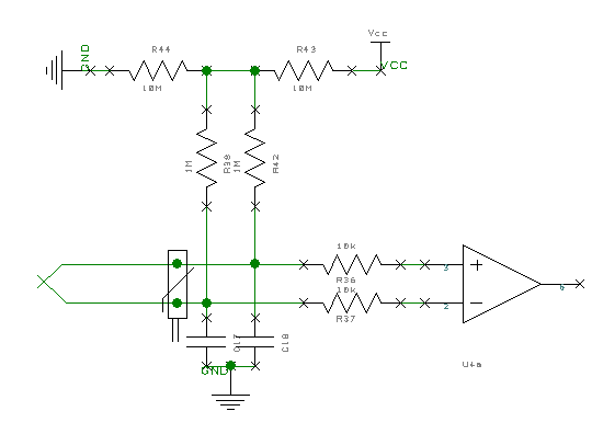

#1785315
Eher sowas wie im Anhang oder deutlich besser direkt (mit der üblichen
Beschaltung) auf die differentiellen Eingänge eines geeigneten ADCs.
