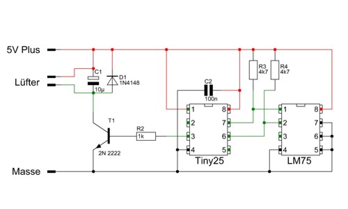

von Jens (Gast)
Hallo Matze!
Ich würde es so probieren (siehe Bild). Bei der Beschaltung wirst Du den
Tiny25 allerdings nicht in der Schaltung programmieren können...
LG Jens

von MaWin (Gast)
Autsch.
Da der ATTiny einen Digitalausgang hat, willst du offenkundig nicht
linear analog den Lüfter mit Strom versorgen, sondern per PWM (schnellem
ein- und ausschalten).
Da ist der Elko C1 total kontraproduktiv, bewirkt er doch einen
regelmässigen Kurzschluss mit entsprechender Spitzenstrombelastung und
Einbrechen der Versorgungsspannung,
Also SO baut man's sicher nicht. Ein typisches Resultat dieser
Computerhacker, keine Ahnung von Elektronik und daher schon Widerstände
durch Mikrocontroller ersetzen wollen. Dann liegt das Schwierige eben im
Programm (meint er) und man tut es mit "left as an exercise to the
reader" ab.
von Jens (Gast)
@ MaWin
> (schnellem ein- und ausschalten).
Ja.
> und Einbrechen der Versorgungsspannung,
Das stimmt so nicht. Der „Kurzschluss“ tritt nur bei der ersten Ladung
des Elkos auf. Danach weist der Elko immer eine gewisse Ladung auf und
damit kommt es auch nicht mehr zum Kurzschluss. Die PWM lädt hier also
mehr oder weniger nur dem Elko nach...

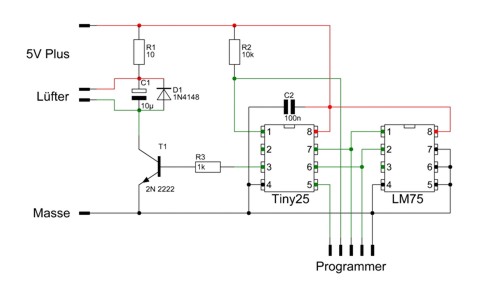

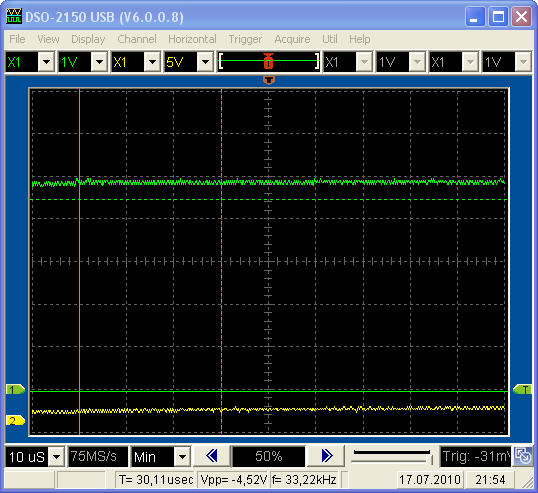

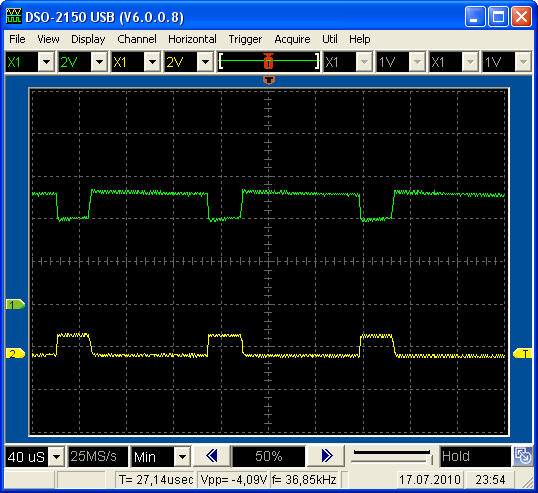

von Jens (Gast)
@ MaWin
> Doch. Ich sag doch daß du keine Ahnung hast.
Das ich keine Ahnung habe weis ich doch selber...
Darum habe ich doch glatt einmal eine Testschaltung aufgebaut um zu
schauen was so passiert (Bild1). Angeschlossen ist ein ATmega8 (hatte
grade keinen Tiny25 hier), der eine PWM-Frequenz von ca. 7,8KHz erzeugt.
Mein Oszi habe ich mit Kanal1 auf die 5V Versorgungsspannung gelegt und
Kanal2 liegt auf der PWM. In Bild2 ist zu sehen dass die
Versorgungsspannung zwischen 4,99V und 5,04V schwankt, was auf den
„Kurzschluss“ zurück zu führen ist (bevor ich es vergesse, mein Trafo
liefert 500mA, ist also kein Labornetzteil). In Bild3 habe ich den
Messbereich mal noch ein wenig erweitert, damit man mehrere PWM Zyklen
sehen kann. An hand des Testes kann ich also behaupten:
* die Versorgungsspannung bricht nicht zusammen
* eine PWM-Frequenz von 7,8KHz reichen um einen Elko mit 10µF
ausreichend zu puffern
* ein kleiner Lüfter ist damit gut ohne „Pfeifton“ zu regeln
Aber trotz alles dem gebe ich Dir Recht, es kommt immer noch zum
Kurzschluss. Darum habe ich den Schaltplan auch noch einmal geändert und
einen Ladewiderstand mit eingezeichnet (Bild4). Bei der Gelegenheit habe
ich auch gleich wieder die Widerstände für den I2C-Bus entfernt. Da der
ATtiny ja eh kein TWI-Modul hat und man das I2C-Bus Protokoll per
Software erstellen muss, kann man hier die Ports auch direkt ein- und
aus- schalten...
@ A. K.
> Vor dem satten Kurzschluss und der Division durch Null rettet dich dabei
> nur der Umstand, dass reale Komponenten reale Innenwiderstände haben.
Oh ha... Da ist einer der Ahnung hat... ;-)
LG Jens

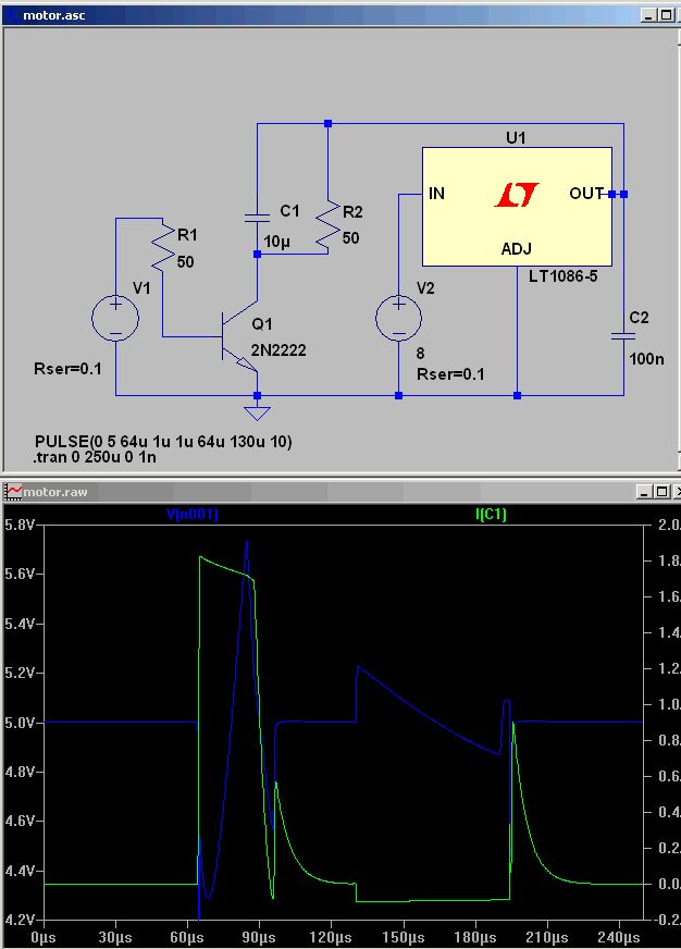

von MaWin (Gast)
> In Bild2 ist zu sehen dass die Versorgungsspannung zwischen
> 4,99V und 5,04V schwankt, was auf den „Kurzschluss“ zurück
> zu führen ist
Nein.
Da siehst du nur die Belastung durch den pulsweise eingeschalteten
Motor.
Der Kurzschluss, weil du einen teilentladenen Elko per schnell
eingeschaltetem Transistor an 5V anlegst, passiert ganz am Anfang des
Rechteckpulses.
Da du trotz Hinweis zu faul warst es zu simulieren, aber immerhin einen
Testaufbau gemacht hast, habe ich das mal für dich simuliert.
Du siehst am beigelegten Diagramm, wie der Strom (Ladestrom des Elkos,
grüne Linie, beachte Maximum des zweiten Impulses, beim ersten war er
noch leer) im Einschaltmoment des Transistors (also alle 7800 mal pro
Sekunde) auf massive 0.9A steigt.
Die Spannung am Spannungsregler (es war nur ein LT1086 und kein uA7805
im LTSpice vorhanden) sackt daraufhin von 5V auf 4.5V ab, und steigt im
Nachregelmoment auf 5.2V (blaue Linie, ich hab sie per Lupe beguckt).
Du wusstest sicherlich nicht, daß 0.9A fliessen, und die Spannung um 10%
einbricht. Allerdings rettet dich in deiner Schaltung die miese
Stromverstärkung des 2N2222 und der 1k Basiswiderstand. Das erlaubt nur
300mA "Kurzschlussstrom".
> im Nachregelmoment auf 5.2V (blaue Linie, ich hab sie per Lupe beguckt).

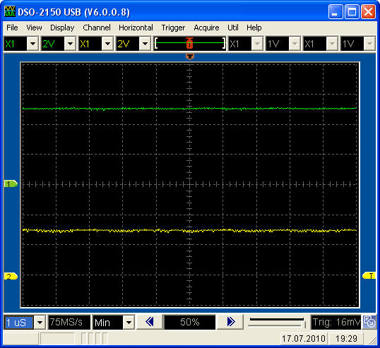

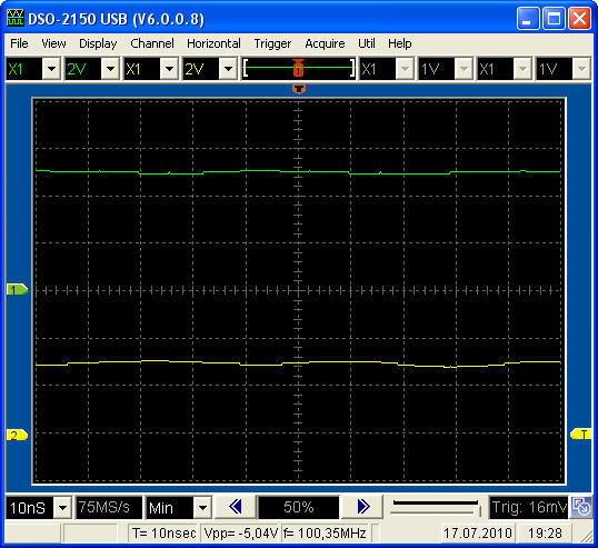

Aus Deinem Diagramm entnehme ich das ca. alle 30µs eine deutliche
Änderung der Spannung zu erkennen seien sollte. Ich habe mein Oszi auf
10µs eingestellt und bei 30µs ein Kreuz gezogen. In Bild1 ist das
gestrichelte Kreuz auf 30,11 µs und 4,52V eingestellt (die negative
Spannung entsteht weil ich das Kreuz verkehrt herum gezogen habe). In
Bild2 ist das gestrichelte Kreuz auf 30,11 µs und 5,20V eingestellt.
Insgesamt sind in der gesamten Anzeige also 100µs zu sehen.
Weder in Bild1, noch in Bild2, ist zu erkennen dass die Spannung zu den
von Dir beschriebenen Punkten (5,2V und 4,5V) wechselt. Von daher würde
ich mal sagen dass die Theorie hier von der Praxis um einiges
abweicht...

> Ich hätte gerne auch noch den Ladestrom gemessen
Das ist nicht schwierig.
Du klemmst dein Scope an den 10 Ohm Widerstand an.
Den zweiten Kanal an die Basis des Transistors,
dann bekommst du auch den richtigen Triggerzeitpunkt.
Dann kommt vielleicht die Praxis näher an die Theorie....
Ich weiss nicht, ob du wirklich einen 2N2222 verwendest
(die haben eher ein Metallkäppi, deiner sieht nach BC547 aus).
Wie gesagt, ist dessen Stromverstärkung in Kombination
mit dem 1k Basiswiderstand deine Rettung, sie verhindert
in deiner Schaltung daß zu viel Kollektrostrom fliessen
kann, ich musste (auch in der Simulation) auf 50 Ohm
runtergehen, damit der Transi überhaput 1A durchlassen
kann.

Einen 10 Ohm Widerstand habe ich jetzt nicht zur Hand, ich konnte mir
nur einen mit 19 Ohm basteln. Kanal1 habe ich an den 19 Ohm Widerstand
angeschlossen (Plus Pol Elko) und Kanal2 an die Basis vom Transistor. In
Bild1 ist das Ergebnis zu sehen. Leider bin ich mir nicht sicher was ich
hier erkennen soll? In Bild2 habe ich den Kanal1 dann an die anderen
Seite vom 19 Ohm Widerstand angeschlossen (5V Plus). Die grüne Linie
zeigt mir hier wieder an dass die 5V stabil bleiben. Von daher meine
Frage, Was ist in Bild1 zu sehen?

> Leider bin ich mir nicht sicher was ich hier erkennen soll?
Man sieht die Schrägen schon.
Das Rechecksignal ist vorne jeweils höher als hinten.
Bei 19 Ohm und einem Spannungsabfall von über 1V fliessen 50mA.
Das reicht nicht, um den Elko in den 30us aufzuladen,
daher siehst du nur den Anfang der e-Kurve, die in meiner
Simulation komplett drauf ist.
Und wenn der Elko in den 100us Pause nicht um 1V entladen wurde
(100mA Motorstrom) sondern weniger, dann ist nicht mal 1V da,
bei denen der 19 Ohm Widerstand begrenzen könnte. Mehr als 50mA
sind also eh nicht zu erwarten.
> Im Testaufbau ist ein BC547C mit einem 4k7 Widerstand verbaut.
Aha. Noch stärker als der 2n2222 mit 1k (also 5mA Basisstrom)
wirkt nun der BC547 mit 4k7 als Strombegrenzer.
Er bekommt mit 850uA einfach nicht genug Basisstrom,
um mehr als (Stromverstärkung 100) ca. 85mA fliessen lassen
zu können.
Nun stellt sich natürlich die Frage, ob dieser verhungerte
Transistor so Absicht ist. Zumindest ist er nützlich.
Immerhin rettet er deine Schaltung vor zerstörerischen
Stromspitzen. Aber gedacht war das so sicher nicht.

Man muss deutlich mehr Basisstrom liefern, damit der Transistor
auch voll durchschalten kann, 100 Ohm, und möglichst auch einen
Transistor nehmen, der den höheren Strom verträgt, BC368 wäre
ein Kandidat oder ZTX1047.
Dann kommen allerdings die Ladestromspitzen deutlicher raus.
Bau's so auf, wie ich's simuliert hatte, dann wird man die
Ladestromspitzen und deren Einfluss auf einen Spannungsregler
deutlicher sehen.

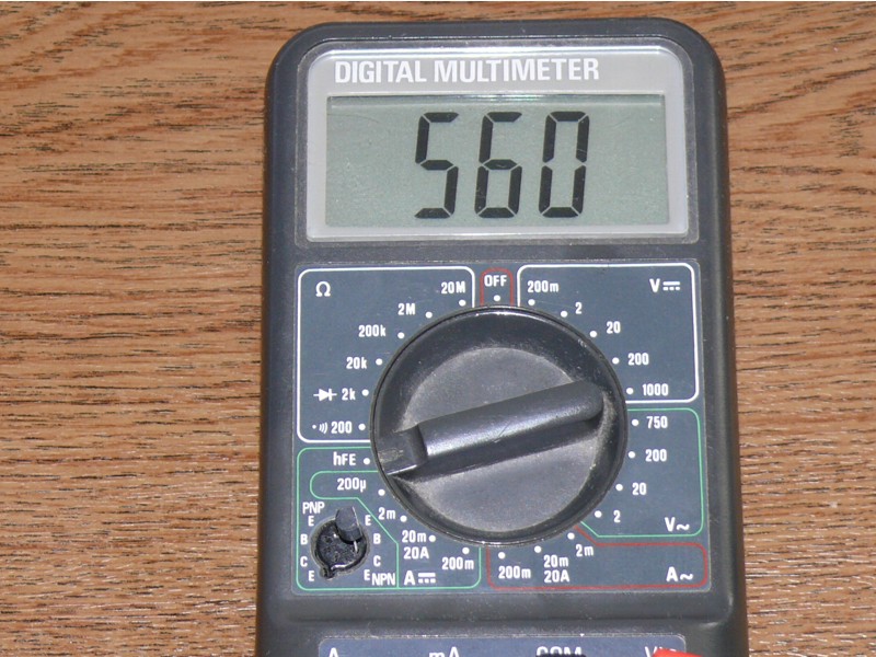

Der BC475C schaltet mit einem 4k7 Widerstand an 5V voll durch, er wird
also nicht im „Analogbetrieb“ betrieben. Der BC547C hat Typisch eine
Stromverstärkung von 520. Ich habe meinen gemessen (Bild1) und er hat
sogar eine Verstärkung von 560. Der Basisstrom beträgt an 5V mit einem
4k7 Widerstand ca. 1mA. In Bild2 ist ein Ausschnitt aus dem Datenblatt
> des BC547C zu sehen, woraus hervorgeht dass bis mindestens 50mA
> Kollektor-Strom der Transistor voll öffnet
Im Bild ist vor allem zu sehen, daß bei 850uA Basisstrom der BC547
niemals 0.9A durchlassen wird, sondern so zwischwen 50mA und 100mA
zumacht (85 hatte ich gesagt). Daher kann bei dir so oder so der 0.9A
Peak nicht beobachtet werden.

kommt falsch. Der Transistor begrenzt hier also den Ladestrom und darum
kommt es nicht zum Einbruch der Versorgungsspannung.
> Egal wo du im Web/auf totem Baum nachliest: Man empfiehlt dort zum
> Digitalbetrieb von Transistoren, zum Schalten in Sättigung, meist ein
> Verhältnis Baisstrom zu Kollektorstrom von 1:10 bis 1:20, nicht 1:100
> wie bei dir. Glaub dem Rest der Welt einfach, daß das seinen Sinn hat.
Das glaube ich Dir auch ungesehen. Es gibt aber auch andere Aussagen,
wie die der C-Control (komme aus der Ecke) wie z.B. die Doku der M
http://www.bue.de/tabdata/manual/um_de_basicmodul.pdf
Auf Seite 59 „Anschluß eines Transitors“ ist hier ein 4k7 Widerstand
eingezeichnet. Da ich einfach mal davon ausgehe dass die Leute wissen
was sie da veröffentlichen, habe ich diesen Transistor auch immer so in
meinen Schaltungen übernommen. Wie gesagt, es gab damit keinerlei
Probleme...
> Du solltest aber C1 weglassen.
Genau das ist ja der Knackpunkt. Wenn ich den Elko weg lasse, dann gebe
ich die reine PWM auf den Lüfter und das vertragen nur sehr wenige
Lüfter. Mal ganz davon abgesehen dass dann ein Pfeifton zu hören ist,
der dann doch sehr störend ist. Will man es hier „richtig“ machen, dann
kommt man um einen OPV nicht drum herum und mit der OPV Beschaltung
treibt das wieder die Bauteile in die Höhe.

von (prx) A. K. (prx)
Eben. Aber wenn du eine passende Spule und eine Diode hinzufügst, dann
wird ein klassischer Step-Down draus (unten schaltend, statt oben) und
die Sache ist sauber, effizient und unabhängig von Transistorparametern.
Alternativ lass den Strombegrenzungswiderstand drin und reduziere den
Basiswiderstand. Gibt dann ein sauberes RC-Glied als PWM-ADC und macht
weniger von der Charakteristik des Transistors abhängig. Für schwache
Lüfter, die du in der Anwendung nicht auf volle Touren bringen musst,
tut es das wohl auch.
s/ADC/DAC/
von MaWin (Gast)
> Wenn ich den Elko weg lasse, dann gebe ich die reine PWM
> auf den Lüfter und das vertragen nur sehr wenige Lüfter.
Du machst nichts anderes.
Du machst mit C1 genau das, was die Lüfter haben, die keine PWM
vertragen.
Ein normaler menschanischer Elektromotor verträgt PWM (er wird im
Teillastbereich ein bischen wärmer und bekommt dafür ein bischen mehr
Drehmoment, passt schon).
Ein BLDC Lüfter mit Elektronik funktioniert, wenn er eine Zeit lang
Spannung bekommt und beschleunigt, und eine Zeit lang abgeklemmt ist und
ohne Antrieb ausläuft auch problemlos. Langsame PWM geht also.
Nun gibt es aber BLDC Lüfter, die NICHT an PWM funktionieren. das sind
genau die, die einen Kondensator am Eingang haben, um die
Eingangsspannung zu filtern und zu glätten weil sie nicht dafür
ausgelegt sind, daß sie sofort auf verfügbare Spannung reagieren. Die
funktionieren deswegen nicht, weil dieser Kondensator bei jedem
anklemmen an die Versorgungsspannung mit massivem Strom geladen wird,
und dabei sowohl er als auch die Ansteuerschaltung überlastet wird.
Genau das macht dein C1.
Wie festgestellt, du hattest Glück, daß dein Transistor schon bei
weniger als 100mA strombegrenzend wirkt. Wenn man aber darüber
nachdenkt, ob man das als Funktionsprinzip auch anderen empfehlen kann,
muss man abraten, die Stromverstärkung der Transistoren ist zu
unterschiedlich, die Stromaufnahme der Motoren zu verschieden und auch
kleine Stromimpulse (von 10 auf 100mA) wirken als Störung.
ENTWEDER man baut nicht einen Kondensator parallel ein, sondern eine
Spule seriell und damit im Endeffekt einen step down "Tiefsetzsteller".
ODER man lässt den Kondensator weg und nimmt einen PWM geeigneten
Lüfter.
Der Elko ist in jedem Fall schlecht. Die d.s.e FAQ sagt:
"Wer sich dann nur auf ein Bauteil (den Kondensator statt die
Drosselspule) verlässt, konstruiert murksige Schaltungen."
Ich hatte bereits Gelegenheit, das mit verschiedenen Lüftertypen mit den
verschiedensten Frequenzen auszuprobieren. Es gibt nun einmal welche,
die mit PWM zwar funktionieren, aber dann beispielsweise pfeifen.
Langsame PWM kann funktionen, kann dabei aber ebenfalls Geräusch
produzieren.
von Jens (Gast)
Hallo!
OK, ich sehe ein dass meine „Heimwerkerschaltung“ nicht für die
Öffentlichkeit geeignet ist, da hier (wie schon erwähnt) zu viele Fragen
offen bleiben...
Anbei eine neue Schaltung, die nach dem Step-Down Prinzip arbeitet.
Getestet habe ich die Schaltung jetzt aber nicht. Wenn jemand einen
Fehler findet, bitte bescheid sagen. Wenn der ATtiny25 mit 8MHz
arbeitet, dann sollte eine PWM-Frequenz von ca. 31KHz erreicht werden.
Ich hoffe dass das ausreicht...
LG Jens
