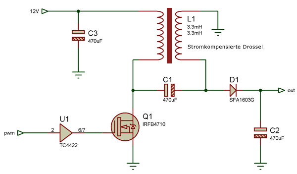

Ich versuche nun schon seit längerem einen AVR gesteuerten SEPIC zu
bauen. Die aktuelle Schaltung habe ich angehangen. Ziel des Projekts ist
es, aus einem 12V Blei-Akku eine variable Spannung von 0-28V
herauszubekommen. Der Testaufbau funktionierte auch auf anhieb, nur habe
ich festgestellt, sobald ich mal mehr als ~2A ziehe wird der MOSFET
recht heiß und der Treiber-IC (TC4422 im DIP Format) raucht einfach ab.
Dabei ist die SEPIC Ausgangsspannung völlig egal, es passiert bei 24V
genauso wie bei 12V. Ich kann mir das irgendwie nicht erklären, dem
verwendeten MOSFET dürften ~2A bei max.28V eigentlich nichts ausmachen
zumal ich ihn auf einen recht großen Kühlkörper geklemmt habe.
Das momentane Hauptproblem ist allerdings dass der Treiber abbrennt. Ich
habe bisher schon 6 davon wegschmeißen dürfen.
Hat vielleicht jemand eine Idee, woran das liegen kann?
Noch ein paar techn. Details:
der Treiber hängt mit beiden VDD Pins an +12V, mit beiden GND an Masse
und beide Ausgänge hängen direkt am Gate des MOSFET (sehr kurze Leitung)
Das PWM Signal kommt aus einem Optokoppler und hat 12V bei high und 0V
bei low, die Frequenz beträgt etwa 150kHz
Danke im Vorraus

Hallo
Der Transistor hat eine Gatecapacity von ca 6nF (das ist schon ein
ganzes Stück). Bei einer Versorgungsspannung von 12V benötigt der
Gatetreiber laut Datenblatt (Risetime vs. Supply Voltage) ca 50ns. Bei
4A Strom durch den transistor (er muss den Strom beider Spulen
vertragen) wird da in der zeit schon einiges an leistung umgesetzt. und
bei 150kHz kann das schon zu viel sein.

Was du machen könntest wäre einen kleineren MOSFET zu nehmen (dieser ist
wirklich vollkommen überdimensioniert). Am besten so mit halber
gatecapacity wie ein SPP20N60 von Infineon.
Ansonsten einen anderen Gatetreiber der das gate schneller durchsteuert.
Was mir so auffällt: Wieso nimmst du eien Stroko für den SEPIC? Es gibt
doch spezielle SEPIC Drosseln (bsw. von Würth). Da ist der Kern besser
geeignet um magnetische Energie zu speichern.
Hier könntest du nämlich das Problem haben das der Kern in die Sättigung
gerät. Und wenn der Kern in die Sättigung kommt schießt dein Strom durch
die Drosseln schnell nach oben (durch die nun viel geringere
Induktivität). Der erste der dann den Geist aufgiebt ist der MOSFET. da
er während des Schaltvorganges zu viel Verlustleistung umsetzt.
Mein Tipp: Schau mal im Datenblatt der Stroko ob diese bei dem Strom der
durch sie hindurchfließt nicht in die Sättigung kommt. Wenn das der Fall
ist musst du diese austauschen. Am besten eben durch eine SEPIC Drossel.
Oder aber zwei Seperate Drosseln.

Also die Drossel ist diese von Reichelt: CAF 4,0-3,3
die verträgt aber nur 4A, das ist auch nur eine Notlösung gewesen, da
ich keine bessere gefunden habe. Kannst du bessere 3,3mH mit hoher
Stromverträglichkeit empfehlen?

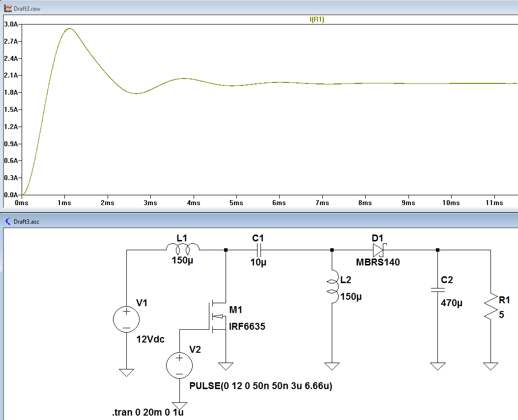

Also die zu große Induktivität ist nicht weiter tragisch. Es dauert dann
nur länger bis sich der Ausgangsstrom auf einen konstanten Wert
eingeregelt hat. Ich würde auch eher etwas zwischen 100uH und 300 uH
nehmen. Ist ein für mich eher plausibler Wert. Im Anhang findest du mal
ein Simulationsbeispiel von mir. Die Amplitude der Schwingung bekommst
du weg wenn du die Werte mal weiter optimierst und den Dutycycle
natürlich langsam auf den Zielwert hochlaufen lässt. Als Drossel wäre
bsw. folgende von reichelt geeignet:
http://www.reichelt.de/?;ACTION=3;LA=444;GROUP=B517;GROUPID=3709;ARTICLE=73071;START=0;SORT=artnr;OFFSET=16;SID=227jlOZNS4ARYAABfI1Egea015032526b6ebb2a7ac4b04cb86c1e
Strokos werden deshalb öfters empfohlen da hier die beiden Spulen über
den magnetischen Kern gekoppelt sind. Dadurch halbiert sich die
Induktivität pro Spulenteil was zu weniger Verlsuten und damit einen
höheren Wirkungsgrad führt. Der Ferritkern der bei Strokos verwendet
wird ist aber nicht unbedingt das beste für Schaltnetzteile. Daher die
speziellen SEPIC Drosseln.
Wenn du möchtest könnte ich ein pdf das ich noch irgendwo habe, und das
sich mit dem Entwurf von SEPIC's beschäftigt, raussuchen. Da kannste
dann alles nachlesen, also wie sich welches Bauteil am besten
Dimensionieren lässt und worauf zu achten ist.
Im Anhang mal ein Simulationsbeispiel mit Werten die ich so aus dem
Bauch heraus nehmen würde. Sind natürlich keineswegs Optimal. Um das
starke überschwingen am Anfang zu verhindern müsstest du den Dutycycle
der PWM langsam hochlaufen lassen und nicht mit vollem Wert starten.

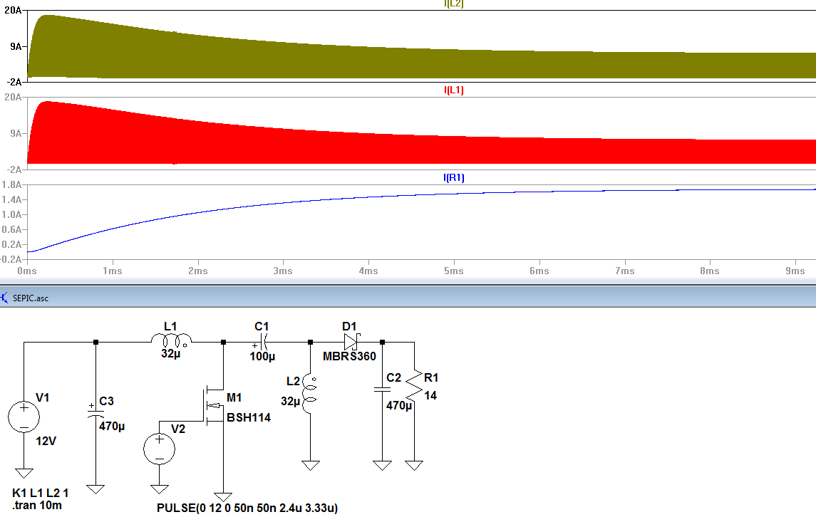

> in deinem Beispiel fehlt die Kopplung der Spulen.
> Mit der folgenden SPICE-Directive werden die Spulen gekoppelt (Trafo).
> K1 L1 L2 1
Ich meine mal gelesen zu haben, das es beim SEPIC egal ist, ob man die
Spulen koppelt oder nicht, solange man sie nicht gegeneinander koppelt.
#1784975
Die Spulen müssen zwar nicht miteinander gekoppelt werden, dies tut der
Funktion des SEPIC keinen Schaden, aber mit gekoppelten Spulen arbeitet
er effizienter. So reduziert man den benötigten Spulenwert um den Faktor
zwei. Dies wirkt sich wie oben beschrieben besonders auf die Verluste
und auch etwas auf das Regelverhalten aus.
Hier mal ein beispiel mit gekoppelten Spulen (wie Pfeif angemerkt hat
müssen die Spulen natürlich richtig gekoppelt werden). Ich musste die
Simulation neu aufsetzen da ich es zwischenzeitlich geschlossen hatte.

@Albert: Danke für den Test. Aber seh ich das richtig, dass du mit 10kHz
(50%) simuliert hast? Diese Frequenz ist leider im hörbaren Bereich,
deswegen möchte ich diese nicht verwenden. Ich denke mal so ab 100kHz
ist es am günstigsten. Und dann wird man auch kleinere Induktivitäten
nutzen können. Bin mir da nicht so ganz sicher aber denke das L
proportional 1/f ist. Und dann könnten evtl. auch schon 33µH reichen.
Davon müsste ich noch ein paar da haben, das könnte ich mal testen, sind
allerdings einfache Drosseln.

Nein, ich Simuliere mit einer Frequenz von 150kHz (6,66us Periodendauer)
und einer Einschaltzeit von 3,3us(50%).
Ich habe dir mal das pdf angehängt, dieses ist wirklich leicht
verständlich (aber leider auf Englisch) und benötigt nicht wirklich viel
Erfahrung in Schaltnetzteilen. Mithilfe dieses pdfs habe ich auch schon
einmal einen Backlight-Konverter für einen TFT aufgebaut.
Im Anhang mal ein Design nach deinen Anforderungen:
I_out = 2A
U_ein = 12V
U_ein min = 10V (Geschätzter Wert auf den sich der Bleiakku entlädt
bevor er abgeschaltet werden muss um eien tiefentladung zu verhindern)
U_Out = 28V
Dieser liefert echt gute Ergebnisse wie man sieht. Der Maximale Strom
durch die Spulen beläuft sich bei beiden auf ca. 7A bei den
schlechtesten Bedingungen. Das ist schon verdammt Ordentlich. Wird
schwierig eine passende Drossel dafür zu finden.
Geh lieber noch mit der Frequenz weiter hoch um kleinere verwenden zu
können und den maximalen Strom durch die Drossel zu verkleinern.
Ich würde auf 300kHz gehen. Dann könntest du nämlich folgende Drosseln
verwenden:
http://de.rs-online.com/web/search/searchBrowseAction.html?method=getProduct&R=6690369
oder
http://de.rs-online.com/web/search/searchBrowseAction.html?method=getProduct&R=6690378
Im Anhang finden sich dann ein paar Simulationsergebnisse dazu. Siehe
Denn Koppelkondensator durch einen Elko tauschen, das hattest du noch
vergessen. Ist mir jetzt eben aufgefallen als ich in das pdf geschaut
habe.
OP #1785640
So, meine umbauten die ich gestern erwähnt habe, sind nun fertig.
Als erstes habe ich den Treiber ausgetauscht, weil er abgebrannt war.
Dann habe ich den IRFB4710 gegen den IRFIZ44N ausgetauscht. Ich habe ihn
mit die Schaltung dann mit den selben Bedingungen laufen lassen wie
vorher. Ergebnis: Treiber und Mosfet bleiben auf Raumtemperatur, das ist
schon mal super. Musste allerdings feststellen, dass der Treiber beim
letzten mal wohl schon bei 200mA abgebrannt war und nicht wie ich
gedacht habe bei 2A.
Allerdings wird der Treiber und der Mosfet jetzt bei 12V Ausgang 2A auch
schon sehr heiß (der Treiber brennt da aber noch nicht durch wie bei dem
anderen MOSFET).
Als nächstes habe ich die Frequenz mal reduziert, die liegt jetzt bei
etwa 50kHz, die Zielspannung und Leistung hat darunter nur sehr wenig
gelitten, ich mußte nur den Duty-Cycle korrigieren. Das hat die
Wärmeentwicklung am Treiber einwenig reduziert.
Nun habe ich die Stroko gegen zwei einzelne 33µH Ferritkern Spulen
ersetzt, die ich hier noch rumliegen hatte (ist wohl die L-07HCP 33µ von
Reichelt). Das Ergebnis hat mich sehr überrascht:
Bei gleichen Einstellungen erreich ich höher Spannungen, musste also
Duty-Cycle korrigieren. Bei 12V Ausgang und 3A wird kein einziges Teil
mehr warm. Höher konnte ich nicht Testen weil mein Labornetzteil da
abriegelt. Was aber ein bißchen störend ist, ist dass die
Ausgangsspannung sehr pulsiert, aber das bekomm ich in den Griff.
@Albert: Ich kann die Frequenz glaube nicht erhöhen, denn das verkraftet
der Treiber glaube nicht. Leider habe ich bei hohen Frequenzen auch das
Problem, dass ich den Duty-Cycle nicht mehr so gut kontrollieren kann
(der AVR hat nur 20MHz) und bei zB. 150kHz habe ich nur noch 130
Schritte.
Die Kondensatoren sind momentan alles Elkos (100V). Ich werde nachher
evtl. noch mal probieren den Koppelkondensator zu reduzieren, und gleich
ein paar davon parallel zu stellen, der Strom ist laut deiner Simulation
sehr kritisch (komisch dass es bisher weder den Spulen noch den
Kondensatoren geschadet hat).

Der RMS Strom ist dem Kondensator relativ egal. Denn werden die meisten
Elkos ohne Probleme verkraften. Wichtig ist der Ripple Strom, dieser
darf die Angaben im Datenblatt nicht überschreiten.
