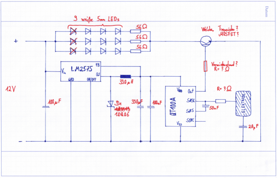

Hallo Leute,
im Anhang ist meine erste selbst gezeichnete Schaltung, ausgelgt auf
12V. Ich bin mir nicht sicher ob sie so funktioniert und hab eine paar
Fragen dazu:
1) Reicht für die Ansteuerung der LEDs ein gewöhnlicher Transistor oder
muss ich ein MOSFET benutzen? Welchen Transistor/MOSFET ist zu
empfehlen?
2) Transistoren sollen ja immer via Vorwiderstand an der Basis
angesteuert werden. Wie Dimensioniere ich den Widerstand?
3) Wie groß muss der Widerstand zur Elektrode an dem QT100A sein? Im
Datenblatt stehen dazu leider keine Informationen.
4) Ist der Vorwiderstand für die LED Stränge passend berechnet?
Ich hoffe das ich ansonsten alles korrekt gemacht habe und den LM2575
richtig verwendet hab und nicht irgendeinen Kardinalfehler begangen
habe.
Gruß, Kronik

Danke für die schnell Antwort. Die Diode dreh ich um und der Tip mit dem
LM7508 klingt auch sinnvoll. Werde die Schaltung ggf noch erweitern,
sodass sich ein Schaltregler doch lohnt. wichtig ist mir nur erstmal,
dass Sie so läuft.
Wo ich absolut nicht weiterkomme ist, ob ich nun einen Mosfet oder einen
nromalen Transistor brauche und wenn ja welchen man verwenden kann und
ob dann ein Widerstand dazwischen gehört?
#1784780
LM7508 kenn ich nicht - was er meint ist ein 7805. Das ist ein
Festspannungsregler. Einfach 7805 bei Reichelt eintippen.
> dass Sie so läuft.
Das musst du uns noch erklären. Du fütterst 9 weiße LEDs zu je 30mA. Und
dann willst du noch um ein paar µA beim Schaltungsregler fleischen ?!
Wenn du ein Projekt machst wo du auf Batterie setzt und die Batterie im
Standby 2 Jahre halten soll dann ist's vielleicht sinnvoll. Hier nicht !

Hatte mir das Datenblatt des 7805 bei Farnell angeschaut, aber hier
irgendwie etwas anderes geschrieben. Sorry!
Nein, der Stromverbrauch ist mir egal. Mir gehts lediglich darum, dass
ich die LED's mit dem QT100A an einer 12V Quelle ordentlich geschaltet
bekomme, dass ist alles.
Kannst du mir bei der Wahl des Transistors bzw Mosfets helfen?
Wofür ist der Widerstand der Elektrode am QT100A und wie dimensioniere
ich den am besten?
#1785268
Hallo Kronik
Du kannst einen simplen MOSFET N Kanal nehmen, die billigsten für diese
Anwendung bei Farnell :
Konventionell : BS170"D27Z
SMD : IRLML2060TRPBF
Wenn du die Anzahl LEDs erhöhen würdest müstest einfach drauf achten,
einen MOSFET zu wählen der den Strom aushält. Als Vorwiderstand beim FET
nimmst 10k.
Der Widerstand der Elektrode am QT100A ist zur unterdrückung von EMV
störungen o.ä. Diesen kannst du beliebig wählen bzw. in der Anwendung
dan ausprobieren. Kommt dan auch drauf an wie du die Schaltung
Layoutest, aber denke für deine Anwendung dürfte das nicht so kritisch
sein.
Noch was, ich würde alle LED's parallel schalten, nicht 3er blöcke.
falls mal eine aus irgendeinem grund defekt geht und einen kurzschluss
macht könnte es die restlichen 2 auch töten.
Hoffe hat dir geholfen
