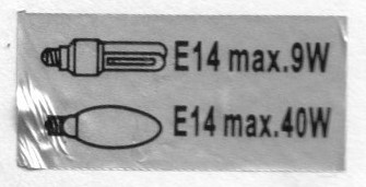

hab auf meiner neuen Badlampe einen kurriosen Aufkleber bezüglich der
maximalen Leistung des Leuchtmittels entdeckt (siehe Bild):
"Energiesparlampensymbol: E14 max. 9W
Kerzenlampensymbol: E14 max. 40W"
Versteht jemand denn Sinn dieser Angabe? Wenn es um die
Strombelastbarkeit der Leitungen geht, warum dann ESL extra beschränken?
Und bezüglich der thermischen Belastung würde ja selbst eine 40 W ELS
noch weniger Wärme produzieren als eine 40 W Glühbirne. Ist es
vielleicht, damit man nicht geblendet wird, wenn man ein zu helles
Leuchtmittel einschraubt?
Die Temperatur der Leuchte hängt nicht nur davon ab, wieviel Wärme die
Lampe direkt erzeugt, sondern sehr stark auch davon, wieviel sichtbares
Licht von der Leuchte absorbiert und dort ebenfalls in Wärme umgewandelt
wird. In diesem Fall wird wohl davon ausgegangen, dass die 9W-ESL soviel
mehr sichtbares Licht erzeugt als die Glühlampe, dass dadurch der
Unterschied in der direkten Wärmeabgabe kompensiert wird. Insgesamt
führen dann also beide Lampen zur gleichen Leuchtentemperatur.
von Michael K. (aemkai)
So einen ähnlichen Gedanken hatte ich auch schon - aber sollte das bei
einem Glassschirm so viel ausmachen? Zumal der Absorptionsgrad bei
Lampen ja möglichst gering sein sollte - man will die Energie ja nicht
in der Lampe, sondern drumherum haben.
Außerdem wundert es mich, dass ich solche Hinweise bis jetzt noch nicht
auf anderen Lampen gefunden habe - und die ESL wurde ja nicht erst
gestern erfunden.
Das ist physikalisch vollkommen ausgeschlossen. Selbst wenn alles Licht,
das abgegeben wird, in Wärme umgesetzt würde, kann eine 9-Watt-Lampe
egal welcher Technik nicht mehr als 9 Watt Wärme abgeben. Und damit
produziert sie noch nicht einmal ein Viertel der Wärmeleistung der
40-Watt-Lampe.
Der marginale Unterschied der Wärmeleistung zwischen einer 40-Watt-ESL
und einer 40-Watt-Glühlampe liegt darin, daß die Glühlampe mit ihrem
Wirkungsgrad von maximal 5% also 38 Watt in Wärme und 2 Watt in Licht
umsetzt, die ESL hat wohl einen Wirkungsgrad von 20%, setzt also 8 Watt
in Licht und 32 Watt in Wärme um.
Ist nun die Lampe so konstruiert, daß sie alles Licht absorbiert (und
also in Wärme umsetzt), dann werden in beiden Fällen exakt 40 Watt
Wärmeleistung umgesetzt.
Der Grund, warum in der betroffenen Lampe keine 40-Watt-ESL verbaut
werden kann, ist nicht thermisch, sondern durch den zur Verfügung
stehenden Platz bedingt, eine 40-Watt-ESL ist so groß, daß sie nicht
hineinpasst.
Das ist die einzige Beschränkung.
von Uwe R. (aisnmann)
Es geht darum dem Nutzer ungefaehr zu sagen durch welche Lampe er die
Gluehlampe ersetzen kann. In der Regel passen 9W Lampen hier hinein ohne
rauszustehen und sind etwa gleich hell.
Kann sein das bei mehr als 9W die Temperatur auch zu hoch wird fuer ein
typisches EVG, auf jeden Fall aber nicht fuer die Lampe.
bye uwe

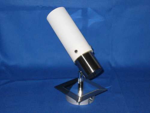

> Bei einer Schminkspiegelleuchte o.ä. würde das durchaus Sinn ergeben.
Es ist tatsächlich eine Badleuchte - trotzdem war der Satz eher als
Scherz gedacht - obwohl, in Amerika könnte man den Lampenhersteller dann
bestimmt auf irgendwas wegen Blendung etc. verklagen :-)
> 40-Watt-Lampe.
Es ging Yalu X. denk ich weniger um die Wärmestrahlung, als mehr um den
Lichtstrom, welcher dann im Lampenschirm zum Teil durch Absorption (da
transparent) wieder in Wärme umgesetzt wird - und dieser sollte bei 40W
Birne und 9W ESL ja ungefähr gleich sein.
> eine 40-Watt-ESL ist so groß, daß sie nicht hineinpasst.
Gibt es überhaupt 40W ESL mit E14 Gewinde?
Für weitere Spekulationen hänge ich mal ein Bild der Lampe an.
von Andreas F. (aferber)
Ich denke, der reale Vorgang hinter dem Aufdruck wird im wesentlichen
folgender gewesen sein:
Irgendwem im Marketing oder Vertrieb kam eines Tages die Idee, man
müsste jetzt auch Energiesparlampen "offiziell unterstützen", da es ja
bald keine Glühbirnen mehr gibt und man ja sowieso öko sein muss und so.
Die Lampe war für 40W-Glühbirnen ausgelegt, dann hat irgendjemand
schnell in den Tabellen zu ESL nachgeschaut, dass eine 9W-ESL einer
40W-Glühbirne entspricht, also wurde eben 9W draufgedruckt.
Technische Überlegungen oder gar thermische Berechnungen etc. haben
bei dem ganzen Vorgang vermutlich eher überhaupt keine Rolle gespielt
Andreas
von Wilhelm F. (Gast)
Zur rein technischen Betrachtung:
Ich selbst habe 2-3 Lampen, wo auch solche Aufkleber drin sind, jedoch
nur für die Glühlampe. Z.B. Begrenzung auf 40 oder 60W. Schraube ich in
die 60W-Lampe eine 75W- oder 100W-Birne, weil ich vorübergehend nichts
anderes habe, dann fängt es nach 10 Minuten an zu stinken. Und zwar
haben die in der Regel Kunststofffassungen, womöglich sogar
thermoplastisch. Da beginnt das Material dann aufzuweichen, und die
Kontaktfedern drücken sich weg. Dann wars das mit der schönen Lampe.
In meinen Lampen hängt die Glühbirne nach unten, und sie haben keine
Glasabdeckung, nur den Lampenschirm, sind also offen. Die Wärmebildung
an der Fassung der hängenden Lampen ist maximal, und fass mal so ne
Lampe nach ein paar Minuten Betrieb an.
Früher, gab es mal Lampenfassungen aus Keramik. Da interessierte die
Leistung der Lampe so gut wie gar nicht.
