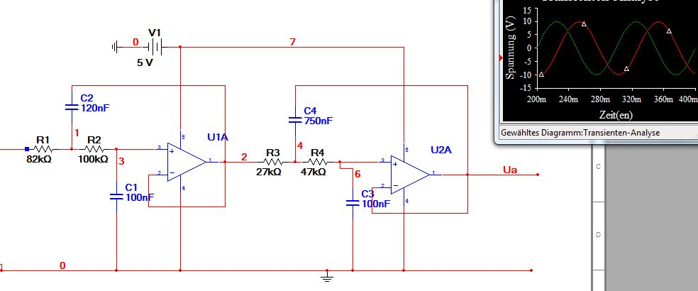

Phasenverschiebung bei Tiefpass 4. Ordnung
Gast #1785221
gibt es eine Möglichkeit die Phasenverschiebung, welche beim Tiefpass
auftritt anschliessen wieder zu "korrigieren" und wenn ja, wie mach
ich's.
Mir hat die Hitze und Luftfeutigkeit das Gehirn aufgeweicht, also wenn
möglich bitte in einfachen Worten :-))
Danke

Gast #1785526
Jo ... auf Allpässe bin ich auch gestossen und experimentiere gerade
damit rum. Aber achte Ordnung ist wohl eher nichts für schlichte Gemüter
wie mich.
Ich frag mich gerade warum ich die Phasenverschiebung überhaupt
ausgleichen sollte.
Das Signal kommt von einem Sensor und misst Atemfrequenz und Amplitude.
Und daran ändert der Tiefpass ja (fast) nix. Ob das jetzt zeitlich ein
paar Sekundenbruchteile früher oder später ankommt, dürfte doch
eigentlich egal sein, oder?
H.
PS/OT: Jucheeeee, es kühlt endlich ab. Dachte schon ich müsste den
Backofen anmachen damit es etwas kühler in der Bude wird :-)
#1785533
Allpässe dienen unter anderen um Gruppenlaufzeitverzerrungen
auszugleichen.
Bei Gruppenlaufzeitverzerrungen kommen innerhalb der Durchlasskurve
Signale unterschiedlicher Frequenzen nicht gleichzeitig an.
Nicht sinusförmige Signale werden dadurch in der Kurvenform verändert.
Ralph Berres
#1785548
Vorsicht was Gruppenlaufzeitverzerrung betrifft.
Ab 2polige Filter unterscheidet man zwischen Bessel, Butterworth und
chebychef caracteristik.
Besselfilter haben den flachesten Übergang sind dafür aber frei von
Einschwingvorgänge, haben eine konstante Gruppenlaufzeit.
Butterworthfilter sind im Übergangsbereich schon steilflankiger, haben
aber schon Einschwingvorgänge und eine nicht konstante Gruppenlaufzeit.
Der Frequenzgang ist aber noch bis zur Grenzfrequenz ohne Welligkeiten.
Chebycheffilter haben im Frequenzgang eine Welligkeit, die man
definieren kann, haben sehr merkliche Einschwingvorgänge bei einer
Sprungantwort, und die Gruppenlaufzeit ist katastrophal. Dafür haben sie
den steilsten Übergang in den Sperrbereich.
Dieses Verhalten wird um so gravierender je größer die Ordnung des
Filters ist.
Also würde ich bei deinen 4poligen Fiter erst mal schauen was für eine
Filtercharacteristik du hast. Dann kann man an Hand der Signale die
übertragen werden sollen schauen ob eine Gruppenlaufzeitentzerrung von
nöten ist oder nicht.
Übrigens Auch ein Gruppenlaufzeitkonstantes Filter dreht die Phase mit
der Frequenz kontinuierlich. Das liegt in der Natur eines Filters.
Ralph Berres
Gast #1785601
Danke für die ausführliche Antwort Ralph. :-)
Meiner ist ein Butterworth. Ich dachte mir der würde am Besten passen,
da ich einen Filter brauche, der im Messbereich (>0 bis 7 Hz) das Signal
am wenigsten "verzerrt"  und dann relativ schnell dämpft.
Das mit den Gruppenlaufzeiten muss ich mir nun wohl doch mal anlesen.
Was man nicht alles wissen muss :O(
Hajo
Gast #1785744
Da wird die Verschiebung reichlich wenig interessieren.
Gruppenlaufzeitverschiebungen dürften auch recht egal sein weil es ja
eher eine einzige Frequenz ist.
Ein Allpass kann auch nur die verfälschte Signalform an die eines
idealen Tiefpass annähern. Das Signal wird dadurch aber weiter
verzögert.
Alles Andere wäre nicht kausal und kann es damit nicht geben.
