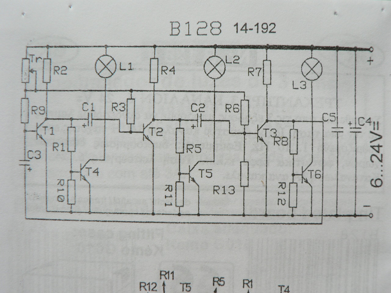

Im Schalplan ist das bei dir C4? richtig?
Löt die Überreste aus, stell sicher, dass dein Netzteil richtig gepolt
ist und wenn du sonst keinen Fehler hast, gehts auch so. Der Elko ist
nicht zwingend notwendig (auch wenn du ihn ersetzen solltest)

Simon K. schrieb:> Bist du sicher, dass das Netzteil ein Gleichspannungsnetzteil ist?
Bin nicht ganz sicher. Gehört etwa zu diese Schaltung 24v
Wechselspannungsnetzteil?
Alexander Krein schrieb:> Bin nicht ganz sicher. Gehört etwa zu diese Schaltung 24v> Wechselspannungsnetzteil?
Nein. Ein Unipolar-Elko verträgt keine Wechselspannung und der ist
direkt am eingang der Schaltung. Außerdem ist neben den 12..24V das
zeichen für Gleichspannung. Des Weiteren gibts kein + und - bei
Wechselspannung. Da an der Schaltung Beide zu erkennen sind, ist diese
mit Sicherheit nicht mit Wechselstrom zu speisen.

Hi
>Hab ich Tomaten auf den Augen, oder ist C3 im Schaltplan wirklich>verkehrt herum gepolt eingezeichnet?
Wieso? Der ist genauso gepolt wie C1 un C2.
MfG Spess

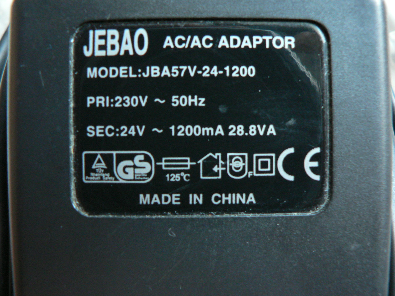

Mach doch mal ein Foto von deiner Stromversorgung. Insbesondere von
einem Typenschild, wenn da was drauf ist...
Lothar Miller schrieb:> Die Frage war, ob die Schaltung funktioniert hat. Nicht wie lange der> Elko das überlebt hat.
Wie will er das festgestellt haben, ohne angeschlossene Lämpchen und

> Mach doch mal ein Foto von deiner Stromversorgung. Insbesondere von> einem Typenschild, wenn da was drauf ist...

Hallo
sei froh das nicht mehr kaputt ist. Dieses Netzteil taugt nicht da AC.
Versuche es erst mal mit einem 12V DC-Netzteil. Die Lampen müssen auch
die passende Spannung haben!!!

Eignet sich dieser Festspannungsregler dafür, der im Bild oben
dargestellt ist?
Und was für ein Gleichrichter gemeint ist, Einweg-,Brücken-, oder
Mittelpunktgleichrichter?
mfg Alex
Brückengleichrichter.
Ein Einweggleichrichter liefert die Hälftre der Zeit keinen Strom, dann
brauchst du einen sehr großen Elko zum Zwischenspeichern.
Mittelpunktgleichrichter gehen nur wenn du einen Trafo allein hast,
nicht beim fertigen Netzteil.
Zum Spannungsregeler: Ein 7812 (12V) oder auch etwas mehr.
Der Spannungsregeler braucht 2 eXTRA Kondenstartoren wird also
schwierig!!!
Ich würde dir empfeheln, ein12 V Gelcihspannungsnetzteil zum Kaufen!!!!!

Ja, damit wärst du demnächst bereit für den nächsten Knall. Denn aus
24VAC werden nach der Gleichrichtung schon mal knapp 33V und wenn du da
dann mit dem Regler 24V draus machst und gleichzeitig 3 Lämpchen mit je
200mA versorgst, dann hast du eine Verlustleistung von 9V*600mA =
5,4Watt. Ohne ausreichend großen Kühlkörper wird der Regler dann recht
schnell heiß und fängt an zu riechen... :-/
Kauf dir für solche Basteleien doch einfach erst mal ein billiges
Labornetzgerät...
