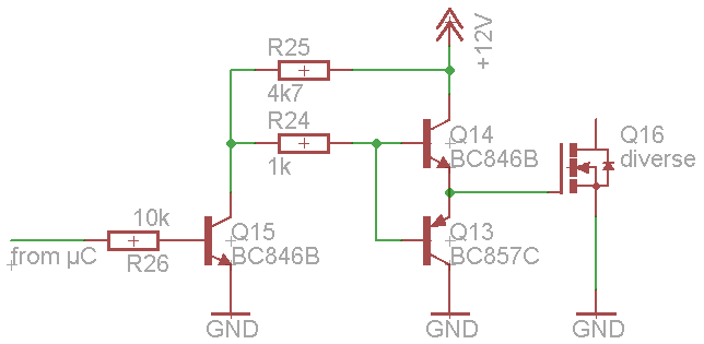

Abschätzung der Geschwindigkeit eines diskreten FET-Treibers
Gast #1785584
ich habe mal wieder ein Anliegen.
Könnte mir mal eben jemand eine Abschätzung für die
Schaltgeschwindigkeit des diskreten FET-Treibers im Anhang geben?
Es sollen damit z.B. IRF1205 oder IRFB4020 angesteuert werden.
Ich benötige keine extremen Schaltgeschwindigkeiten und habe daher die
diskrete Lösung gewählt, trotzdem frage ich mich gerade wie schnell denn
der Treiber grob sein wird.
1..10..100µs? schneller? langsamer?
Vielleicht hat wer Erfahrung.
Vielen Dank
MfG
Chris
Das Einschalten geschieht in weniger als 1µs, das Auschalten geht noch
schneller. Allerdings wird das Einschalten durch Sättigung von Q15 um
größenordnungsmäßig 1µs verzögert. Wenn das stört, solltest du parallel
zu R26 einen Kondensator von ca. 100pF schalten.
R24 kannst du auch durch Draht ersetzen. Q13 kannst du auch weglassen,
wenn du stattdessen eine Diode vom Mosfet-Gate zum Kollektor von Q15
legst.

Genial, dann rechne ich mal mit kleiner gleich 1µs ausschaltzeit, die
eher kritisch ist. Kritisch heißt bei mir 10µs.
Anschalten ist recht egal. Dafür gewähre ich sogar 100µs.
also alles wie erhofft.
DANKE!!!
