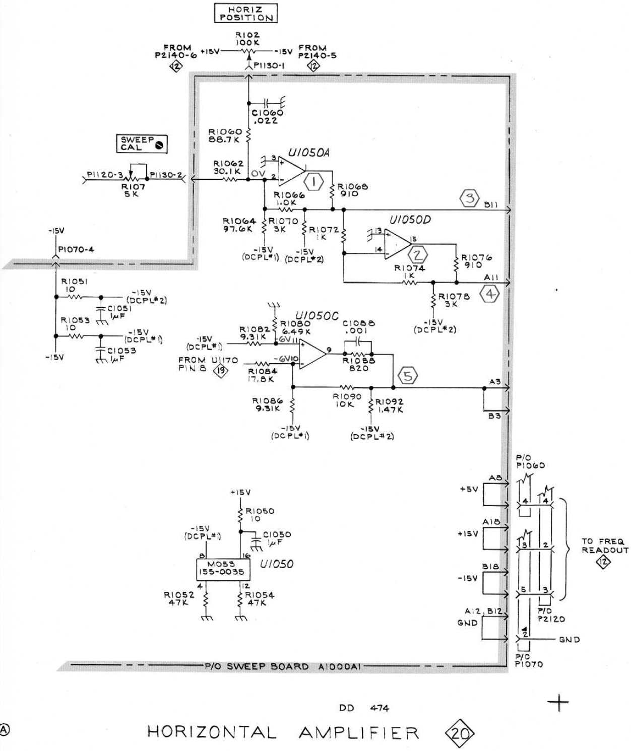

Heute Abend habe ich das defekte Bauteil gefunden, es ist nicht wie
erwartetet ein Tantal, sondern der Tek ASIC Quad-Opamp in der
Horizontal-Ablenkeinheit, der U1050 im Schaltplan, Bestellnummer Tek
155-0035-00.
Das Teil hat 0.1 Ohm zwischen -15V und GND, dementsprechend ist das
Netzteil des 7904 immer ausgestiegen und tickte, wen man es mit dem 7L14
Einschub eingeschaltet hat.
Dort gabs den mal für 22$, nun nicht mehr:
http://www.sphere.bc.ca/test/tek-parts/tekparts3.html

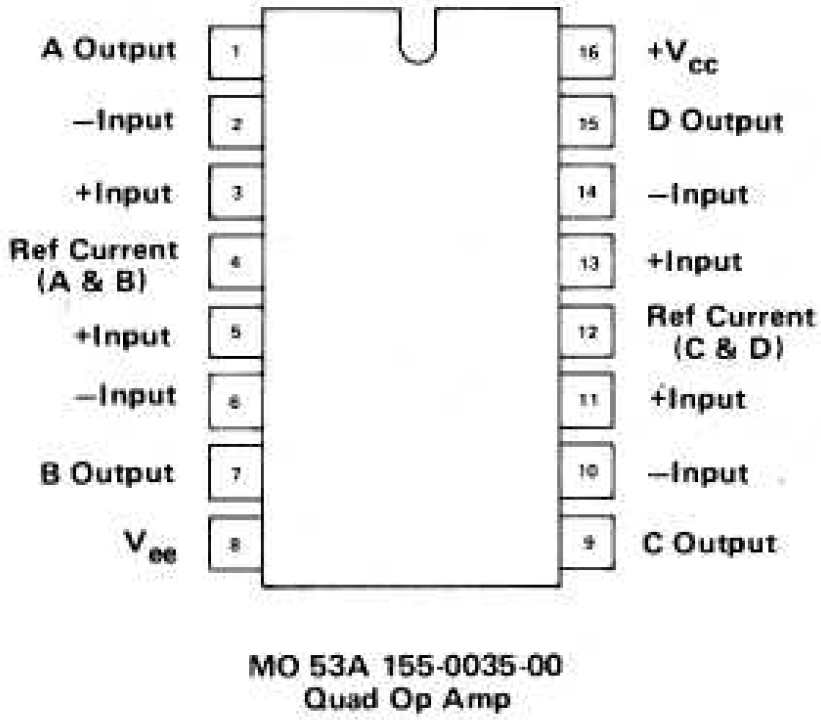

Jetzt überlege ich mir ob es nicht möglich wäre einen ganz gewöhnlichen
Quad-Opamp wie LM 324 etc. auf eine Adapterplatine anstelle des Tek
155-0035 einzubauen. So wie ich das aus dem Handbuch sehe muss der Opamp
weder schnell sein, noch viel Ausgangsstrom oder Spannung liefern.
(siehe Anhang, Oszi-Traces beziehen sich auf HorizAmp.jpg )
Allerdings hätte Tek dann damals einen gewöhnlichen massengefertigten
Opamp anstelle eines eigens entwickelten Opams benutzt. Für was dient
eigentlich der Referenzstromeingang an Pin 4 und 12 die mit einem 47kOhm
Widerstand auf Masse hängen? Referenz für einen Stromspiegel im Opamp,
die man bei Verwendung eines LM324 einfach wegalssen kann?
Was meinen der versammelten Forentrolle dazu, geht der LM324 oder
ähnliches als Ersatz oder nicht? Wenn jemand einen pinkompatiblen
funktionierenden Ersatz weiss das natürlich genial
Warum probierst du es nicht einfach aus? Dauert doch keine 20min sich
eine Adapterplatine zu bauen und dann einfach mal zu schauen was
passiert.
> Für was dient eigentlich der Referenzstromeingang an Pin 4 und 12
> die mit einem 47kOhm Widerstand auf Masse hängen?
Keine Ahnung. Wenn ich raten muesste wuerde ich sagen sie koennen damit
die Geschwindigkeit der Ausgangsstufe einstellen so wie beim LT1006.
Angesichts eines gewissen technologischen Fortschritts in der Qualitaet
der Operationsverstaerker der letzten 30Jahre wuerde ich da aber im
zweifel drauf verzichten. Ich meine man muss ja nicht unbedingt einen
LM324 einbauen, auch wenn ich es damit sicher auch mal probieren wuerde.
Aber wie waere es denn zum Beispiel mal mit LT1013/14? Da sind Drift und
Offset bestimmt besser und ich koennte mir vorstellen das dies ein Punkt
war der Tek wichtig war.
Olaf
Vielen Dank für die Antworten.
Werde dann mal beide Opamps (LM324 und TL074) ausprobieren, welcher
besser funktioniert. Als Adapter nehme ich einen DIP16 Chip und schleife
ihm mit dem Dremel die Innereien raus.
Dann klebe ich den jeweiligen operationsverstärker drüber und verbinde
die jeweiligen Pins mit dünnem Lackdraht
