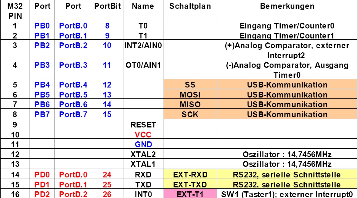

Am Anfang des Programms muss man ja die I/O kunfigurieren.
Und da habe ich unabsichtlich die Pins die für die USB-Kommunikation
gedacht sind auch als ausgänge konfiguriert.
wenn ich jtz mein Board einschalte blinkt das Kontroll-LED fürs USB rot,
statt grün (dh. die USB-Schnittstelle ist nicht bereit).
Dadurch kann ich mit meinem PC nicht mehr auf mein Board zugreifen und
mit den Resetknöpfen startet nur das Programm neu, aber die
USB-Schnittstelle ist dennoch nicht bereit.

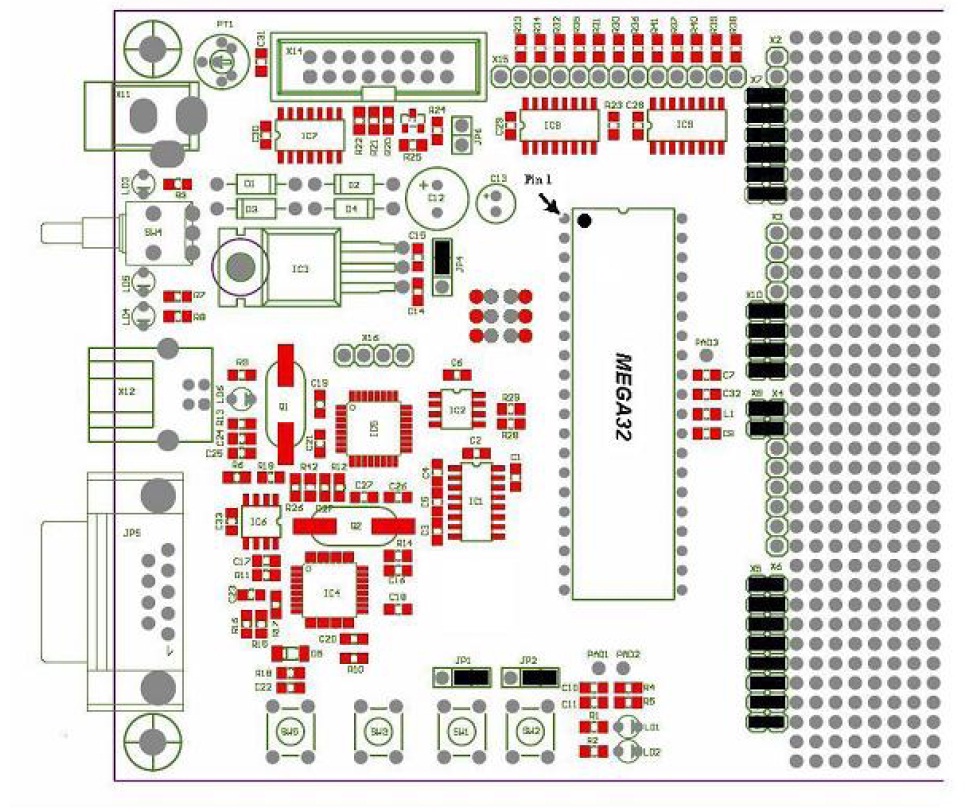

Gast #1786482
http://www.conrad.at/ce/de/product/198583/C-CONTROL-PRO-EINSTEIGERSET-MEGA-32/1101129
Habe mir den C-Control MEGA32 von Conrad gekauft.
Das Board war auch dabei.
Auf dem Board sind: 2Reset knöpfe, 1 für MEGA32, 1 für MEGA8, 2Taster
SW1 und SW2 die man verwenden kann, ein jumper um die Betriebsspannung
auswählen zu können, zw. Netzteil oder USB. Ein USB Anschluss, ein
serieller Anschluss. uvm.
ich hoffe das bild kann dir weiterhelfen.

Das ist der typische Pferdefuß von solchen Geschichten mit eingebautem
Bootloader...
Haste einmal die Kommunikation gekappt, kommst du nicht mehr zum
Programmieren.
Möglichkeit 1: neuen Bootloader über einen echten Progger auf den mega32
draufspielen (stk500, oder so was ähnliches)
Möglichkeit 2: neuen mega32 mit Bootloader beim C anforndern
#1786508
Es gibt mit Sicherheit einen Ausweg. Nach einem Reset des Moduls wird ja
erst die Firmware geladen. Wenn das passiert ist mit sicherheit noch
nichts passiert, was die USB kommunikation stört. Erst wenn dein
Programm abgearbeitet wird treten dann die Probleme auf. Du musst es nur
irgendwie schaffen, das Teil neu zu programmieren, bevor dein
BASIC-Programm gestartet wird.
Schon mal versucht dein Programm mit RESET1 anzuhalten? Und anschließend
ein neues Programm zu starten?
http://www.c-control-pro.de/Archiv/Mega/C-Control-Pro-Ger.pdf  (S.78)
