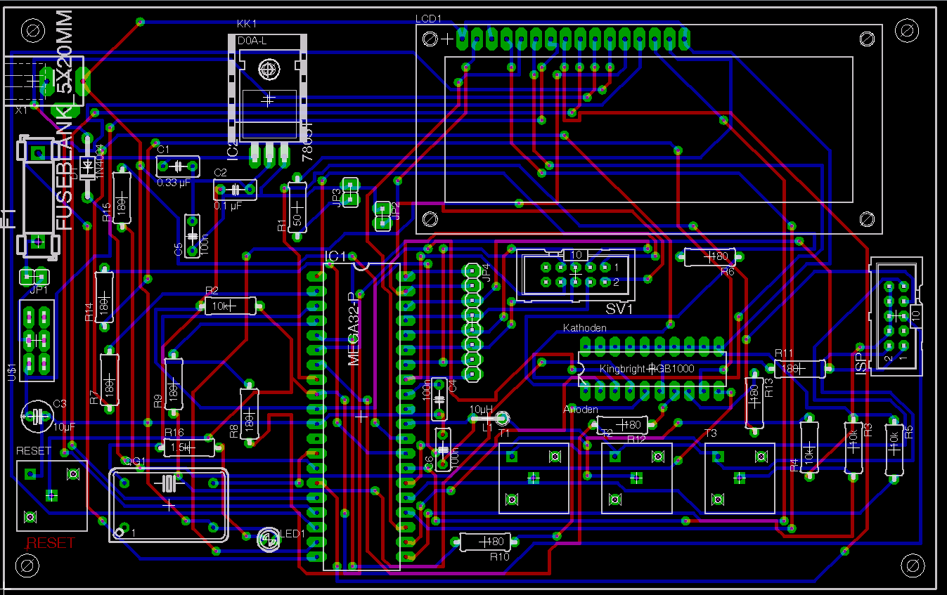

Anbei noch das PCB. Ich hoffe es passt einigermaßen. Ich habe
hauptsächlich darauf geachtet, dass die Pufferkondensatoren relativ nahe
am Controller liegen.
mfg
MDK

Jetzt mal nur rein äußerlich:
- bei so einem Board würde es sich anbieten eine Massefläche zu machen
- lass mal den DRC durchlaufen, einige Male scheint der Abstand ziemlich
gering zu sein
- du könntest die Widerstände der Bargraphanzeige schon alleine wegen
der Ästhetik nebeneinander anordnen, dann wäre es vermutlich auch
einfacher mit der Leiterbahnführung
- versuche keine 90° Knicke zu machen, ist zwar bei den Frequenzen die
da auftreten nicht wichtig, aber ist trotzdem besser sich das gleich
richtig anzugewöhnen ;-)
- manchmal machen die Leiterbahnen komische Windungen und Knicke, die
eigentlich gar nicht sein müssen, dahingehend nochmal anschauen
Ich würde das also nochmal überarbeiten... Vorallem: Lass dir genug
Zeit beim Anordnen, wenn du das ordentlich machst hast du schon die
halbe Miete!
Und: nur nicht aufgeben, du wirst sehen das wird mit der Zeit ;-)
Gast #1787569
Hast du das einfach durch den Autorouter laufen lassen? Die vielen Vias
sind ja Wahnsinn, vorallem bei der Boardgröße.
Ich kann dir dahingehend auch nur empfehlen, die Anordnung zu
durchdenken, lohnt sich wirklich ;)

Gast #1787592

Ansonsten.. sorry. Das Layout sieht grauslig aus... ;) und ich tippe
ganz stark auf Autorouter. Den kannst ruhig erst mal vergessen.
Insbesondere als Anfäger sollte man seine Platine komplett selber
Routen. Damit der Autorouter richtig funzt, muss man einiges
einstellen... und bis dahin bin ich eh meistens von Hand schneller.
Macht nur bei größeren Sachen Sinn und ist was für Profis. Einfach
sauber von Hand routen... die Versorgungen so kurz wie möglich und
wesentlich dicker... etc. Irgendwo hier geistert eine relativ einfache
Anleitung mit den Grundlagen rum.
Gast #1787832
Vielen Dank für die ganzen Kommentare.
Nun, dann werde ich wohl das Layout nochmal machen. Habe es einfach mit
dem Autorouter gemacht. Wobei das doch einigermaßen funktionieren
müsste, wenn es schnell gehen soll. Von der hohen Anzahl an Vias mal
abgesehen.
Bzgl. des Potis an Vo dachte ich, dass ich den besten Kontrast bekomme,
wenn der Pin direkt auf GND liegt. Werde das auch ändern, danke ;)
mfg
MDK

Gast #1787846
Ja, funktionieren wird es wohl, aber es sieht einfach nicht sauber aus
Vorallem kommt es günstiger, wenn die Platine kleiner und mit weniger
Vias auskommt. So ein Board ordentlich zu routen ist aber auch garnicht
so wenig Aufwand. Ein Arbeitstag kann man da schon rechnen, wenn man
noch keine Erfahrung hat und es wirklich sauber werden soll. Ganz
zufrieden ist man ohnehin nie ;)

Gast #1787860
Puh der Schaltplan ist aber ehrlich gesagt auch nicht besser. So kann
man nicht ordentlich arbeiten.
Ich teile da die Meinung von kbuchegg. Wenn man da etwas Struktur
reinbringt geht sich das locker einseitig mit ein paar wenigen Brücken
aus und das auch deutlich kleiner als bei deinem Layout. Aber zuerst
müsstest mal den Schaltplan aufräumen.
#1787875
Ich glaube das Schwierigste ist für einen Neuling, zu akzeptieren, dass
man auch einmal schon vermeintlich fertige Schaltungsteile noch einma
verschieben, bzw anders routen soll um sich die Notwendigen Lücken
freizuschaufeln.
Sehen wirs uns das Routing an.
Das Knighbright ist rechts vom Prozessor. die benutzten µC Pins sind
aber auf der linken µC Seite.
Selbiges beim LCD. Das LCD ist oben, die Anschlüsse sind aber unten.
Ich gehe jede Wette ein: Wenn man den Mega um 180° dreht
* kann man die Widerstände zum Knighbright schieben. Es ensteht eine
Struktur mit der man mit 8 Leitungen vom µC parallel rausgeht und dann
in einem gemeinsamen 90° Winkel aller 8 Leitungen zum Knightbright geht.
* Eine ähnliche Struktur wird sich beim LCD ergeben.
Alleine dadurch entwirrt sich das Gewimmel der Leiterbahnen schon
entscheidend.
Man verzeihe mir, wenn ich das so sage:
Wenn ich mir ansehe, welche Route die Versorgungsspannung nimmt, über
die Diode, C3, Fuse (schmeiss die raus) bis sie dann endlich beim 7805
angelangt ist ... wird mir schlecht.
Du hast einfach nur alle Bauteile irgendwie auf der Platinenfläche
verteilt (ok, bei den Ausgabeelementen denke ich hast du dir tatsächlich
etwas dabei gedacht) und den Rest hast du dem Autorouter überlassen.
Genau so sieht dann auch das Ergebnis aus.

#1788044
Um ein gutes Layout hin zubekommen sollte man von Anfang an Zeit
und Mühe in eine sinnvolle Platzierung investieren. Dafür helfen
einem da die Airwires/Rubberbands um möglichst kurze kreuzungsarme
Strecken zu finden. Natürlich kann man auch den Autorouter benutzen.
Der gibt einen aber nur einen Vorgeschmack ob das Layout zu 100%
auflösbar ist obgleich das menschliche Gehirn das besser kann, wenn
auch nicht so schnell. Entweder man entflechtet alles von Hand, oder
verbessert das was einem der Autorouter nicht so richtig verlegt hat.
Erfahrene Profis machen es meist nur noch von Hand.
Gast #1788316
In dem Beitrag über meinem steht praktisch nur Mist.
Ab dem Platzierungshinsweis ist der Rest unbrauchbares Geblabbere mit
falschen Aussagen.
> Dafür helfen
> Strecken zu finden.
Möglichst kurz ist selten optimal. KREUZUNGSFREI heißt das Zauberwort.
Nein... Nein, kann man nicht.
Wer den Eagle Autorouter empfiehlt, dem ist nicht zu helfen.
Völliger Blödsinn!
Der Autorouter und ein geübter Layouter arbeiten völlig verschieden!
Du hast scheinbar weder die Vorgehensweisen des einen, noch des andren
verstanden.
Wenn überhaupt, dann genau andersrum.
Einfach falsch. Wer wirklich gut arbeitet, kann z.B. Specctra bedienen
und weiß, was er diesem überlassen kann. Und das wird er dann auch
tunlichst machen.
#1788822
@Hämmernder
Nicht sehr nachvollziehbar, dein Gemecker.
Anstatt andere zu kritisieren die von ihren Methoden überzeugt sind
sollteste lieber eigene Erfahrungen posten. Das wäre glaubwürdiger.
Specctra kann man nutzen wenn man Specctra HAT, du Witzbold, daher
ist dein Beitrag NUR Gebashe, mehr nicht.
#1788841
So ist es. Gemeckere bringt niemanden hier weiter und das ist nicht im
Sinne dieses Forums.
@MDK: Nimm dir bei den ersten Malen wirklich ein paar Tage oder sogar
Wochen Zeit für dein Platinenlayout. Das erspart dir den Ärger, wenn du
nachträglich an der fertigen Platine Leiterbahnen ändern musst. Oft
hilft es auch, ein paar Dinge von fertigen Platinen im wahrsten Sinne
des Wortes abzukupfern... ;-)
Z.B. macht man die Stromversorgungsbahnen meist etwas dicker (u.a. auch
um auf einen Blick diese wiedererkennen zu können, aber natürlich auch
für den größeren Querschnitt). Glättungskondensatoren gehören möglichst
nah an die ICs. Außerdem würde ich Vias in Vcc vermeiden. Eventuelle
Spannungsregler musst du so platzieren, dass Wärmeabfuhr kein Problem
wird.
Und dann Leiterbahnen nie mit 90 Grad-Winkeln abknicken lassen, sondern
möglichst 2x 45 Grad.
Signalleitungen musst du je nach der geführten Frequenz besonders
beachten: Diese können induktiv koppeln. Was dagegen tun? Nun,
einerseits geschickt verlegen, andererseits nach dem Schema GND - Signal
1 - GND - Signal 2 - GND vorgehen, also die Massefläche bewusst auch
zwischen Leiterbahnen belassen.
Bei diesen musst du IMMER beachten, dass nie ein Bereich "floatet", d.h.
in der Luft ohne definiertes Potential schwebt. Einfach genügend Vias in
die Massefläche hauen, das schadet nie. ;-)
Viel Erfolg für dein Projekt, und, ach ja, lass dich nie von Meckerern
in Internetforen angreifen... ;-)
#1788914
DAS ist deine Antwort auf die Einwände?
Nimm mal die Zitier-Funktion und widerleg die Aussagen =)
Nicht subjektiv, objektiv ist gefragt.
Hämmernder hat schon ziemlich recht mit dem, was er sagt.
Naja... den Eagle-Autorouter kann man halt gar nicht gebrauchen.
Außerdem hat er ja "z.B." geschrieben.
> daher ist dein Beitrag NUR Gebashe, mehr nicht.
So? "daher" Nur wegen dem Specctra-Beispiel?
Sieht recht sachlich aus...
Mein Tipp: keine Anhaltspunkte zum Gebashe mit falschen Aussagen geben
Seh ich genauso...
Allerdings ist es aber sehr wohl Sinn der Sache, falsche Aussagen zu
widerlegen. Und da oben hat eben einiges nicht gestimmt.
#1788946
Kopf hoch! Bei mir war das am Anfang auch so und es frustriert wirklich
wenn man Stunden layoutet hat und dann feststellt, dass doch nur Murk
rausgekommen ist und man noch mal neu platziert unf neu anfängt zu
routen.
Aber durch solche reviews wie diesm hab ich enorm viel gelernt.
DANKE! An alle hier die mir geholfen haben.
Also weiter so und viel Spaß dabei
Tom

Gast #1789337
Bitte keinen Streit, dazu habe ich den Thread nicht aufgemacht. Ab
Samstag habe ich Semesterferien, dann werde ich zu allererst den
Schaltplan neu machen (mit Bussen usw) und dann mal das Layout per Hand
versuchen.
mfg
MDK
