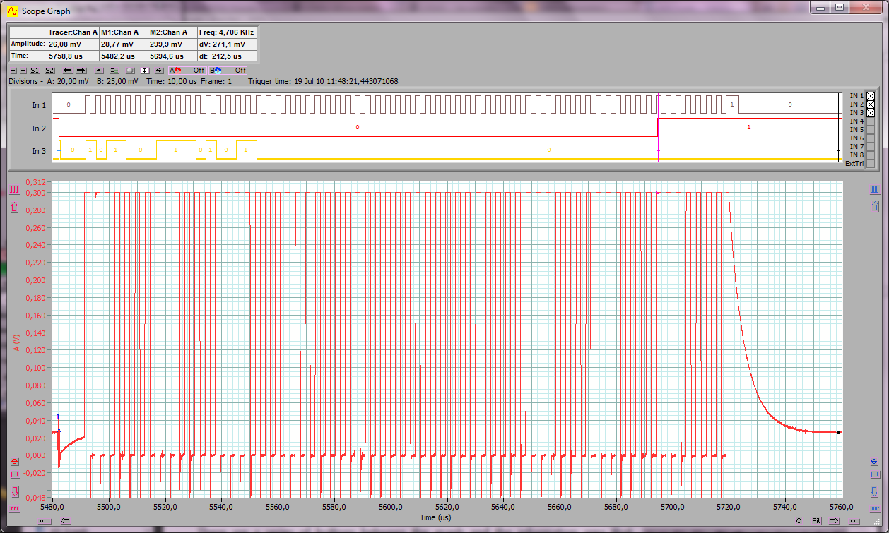

Ich habe mal neben dem Quellcode die Messung eines Frames per Oszi und
Logic Analyser und das Datenblatt-Diagramm des Sensors angehängt.
1. Frage: Wie man im angehängten Diagramm sieht, fällt die Clk-Leitung
nach jedem Frame in einer schönen (1-e)-Funktion auf Low. Das liegt wohl
daran, dass ich nach jedem Frame die SPI-Schnittstelle deaktiviere, um
den Clk abzustellen. Eigentlich hätte ich gerne, dass die Clk-Leitung in
dieser Zeit Idle High bleibt. Gibt es eine Möglichkeit den SPI Clk
gezielt in Idle zu versetzen?
Sehe ich das richtig? Dein Highpegel ist nur 0.3V? Oder hast du
uns einen 10:1 Tastkopf verschwiegen?
Wenn letzteres, findest du dein Unterschwingen nicht schon etwas heftig?
Das ist nicht schoen. Wieviel Clocks mag dein Device wohl in der Zeit
zaehlen wo du durch seinen Umschaltpunkt laeufst?
Ich kenne deinen Prozessor nicht, aber entweder man hat ein
SPI-Interface das diese Funktionalitaet hat, oder man schaltet auf
Portmodus zurueck und hat den Port dann als Ausgang mit dem Wunschpegel,
oder aber man spendiert einen Widerstand. So wie es jetzt ist geht es
jedenfalls niemals.
Olaf

danke für die schnellen Antworten! Ja, ich hatte den Tastkopf
versehentlich auf 10:1 stehen und gar nicht mehr nach der Amplitude
geschaut...

von Janis W. (jotwe)
Ok, das mit dem Clk liegt wohl an dem Receive-only-Modus:
To start the communication in receive-only mode, configure and enable
the SPI: In master mode, the communication starts immediately and stops
when the SPE bit is cleared and the current reception stops. There is no
need to read the BSY flag in this mode. It is always set when an SPI
communication is ongoing.
Werde das mal auf Full Duplex umbauen und sehen, ob das das Problem
lösen kann...

Naja, inzwischen habe ich es geschafft, dass der Clk zwischen den Frames
in Idle high geht. Allerdings wird der DMA Transfer Complete Interrupt
zu früh geschmissen. Nämlich direkt nachdem ich DMA aktiviert habe. Zu
sehen ist das am In 2 des Logic Analysers (CS). Der wird direkt nach der
Active low durch den Interrupt wieder auf Idle high gesetzt. Und damit
kommen auch keine Daten mehr an, obwohl die Taktleitung schön wackelt...
Hallo Felix,
soweit ich mich erinnern kann, lag das am Modus. Mit
SPI_InitStructure.SPI_Direction = SPI_Direction_2Lines_FullDuplex;
hat es dann funktioniert. Ich hoffe, das hilf Dir weiter.
