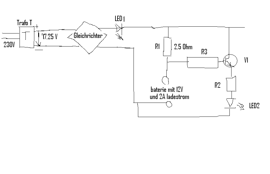

Hallo zusammen, ich habe schon einmal mich bei euch erkudnigt,
Jetzt wird das alles etwas genauer.
Im anhang mein schaltplan für einen baterielader, meine frage, ist das
so weit möglich?
Liebegrüße Felix

pnp Transistor einbauen, E und C tauschen, 2.5 Ohm Widerstand
verkleinern.
so mal als Erstinfo.

von MaWin (Gast)
> ist das so weit möglich?
Nein.
Die Schaltung ist höchstens geeignet, un die Bauteile kaputt zu machen.
Batterien, zumindest Primärzellenbatterien, kann man eh schlecht laden,
die Dinger zum Laden heissen Akkus bzw. Akkumulatoren und höchstens im
Auto mal Batterie.
Man muss 2 Sorten von Ladegeräten unterscheiden:
Solche, bei denen du selbst aufpassen musst, wann der Akku voll ist und
das Gerät rechtzeitig vor Beschädigung des Akkus selber abklemmen musst,
und solche, die das Ladeeende selbst erkennen und selbst abschalten.
Deins gehört eher zur ersten Sorte :-( entspechend des superbilligen
NiCd/NiMH oder Bleiakkuladern von Rudis Reste Rampe.
Ordentliche Geräte könnte man so aufbauen:
Für 12V Bleiakkus: http://www.emesystems.com/pdfs/parts/PB137.pdf ,
Schaltung im Datenblatt, davor kommt ein Trafo der nicht unbedingt 17.5V
liefern muss (das macht das Kühlblech auf das der PB137 geschraubt
weredn muss nur grösser), eher ein 12V~ Trafo mit Brückengleichrichter
(der lädt dann nur in den Wechselspannungsstromspitzen.
Ladestrombegrenzung zwischn 1.5A und 2A, passt also zu deinen
Vorstellungen.
Oder für NiCd/NiMH-Akkus vielleicht ein
http://pdfserv.maxim-ic.com/en/ds/1666.pdf , Schaltung ebenfalls im
Datenblatt, eingestellt wird er auf 10 Zellen, der 17.5V Trafo würde
passen obwohl es auch 15V täten, hier braucht der Trafo nicht nur einen
Gleichrichter, sondern auch einen Siebelko und der extra Transistor muss
auf einen Kühlkörper.
Bleiakkus sind also einfacher zu laden :-)

Ja.. es soll eig. Autobaterie lader für bleiakus sein.. okay.. die LED1
ist schwachsinnig.... :-)
Die idee mit dem Transistor ist die, das angezeigt werden soll, wenn die
baterievoll ist... d.h dann soll der transistor nicht mehr
duchschalten...
Es soll auch kein lader sein, der autmatisch abschalten soll
Was für Werte sind da realistisch, bzw, soll man das komplet anders
aufbauen?
Jetzt schon mal ein herzliches dankeschön an alle die mir helfen.
Felix
von Andrew T. (marsufant)
> duchschalten...
So habe ich Deine Schaltung auch interpretiert im ersten Posting.
Da bei einer 12V Pb Ausführung für PkW das bei ca. 200-300mA Ladestrom
der Fall "akku fast voll" ist: 0.82 Ohm 7Watt (damit den 2.5 Ohm
Widerstand ersetzen).
ok, muß man hier auch nicht haben.
> aufbauen?
pnp Transistor, R2 820 Ohm 0.5W, R3 1k 0.125W
Du findest per Suchfunktion viele weitere Pb Ladegeräte hier im Forum,
evtl. ist da was dabei was Du brauchen kannst?
von MaWin (Gast)
> wenn die baterievoll ist...
Das ist löblich, aber woher soll er das wissen ?
Du schichst Strom in den Akku rein, der wird geladen und überladen ohne
daß der Ladestrom zurückhegt. Deine LED geht erst aus, wenn der Akku so
kaputt ist, daß er keinen Strom mehr annimmt.
17.5V  +-------+                +-----+
  +----|~     +|--+--2.5Ohm--+--|PB137|--+
  |    |Gleich-|  >|--R3-----+  +-----+  | +
Trafo  |richter|  R2               |  Bleiakku 12V
  |    |       | LED               |     |
Um möglichst nahe an deiner Schaltung zu bleiben,
könnte man das obenstehende aufabuen: DerPB137 geht
mit dem Ladestrom zurück wenn der Akku voll ist, deine
LED zeigt das dann an, wiel sie ausgeht.
Der Transistor >| muss aber ein PNP wie BC557 sein bei
dem der Emitter nach oben, an den + Anschluss des
Gleichrichters zeigt, wie schon erwähnt wurde.

von Felix (Gast)
>   |    |       | LED               |     |
Wie ist des denn, der 2,5 Ohm ist ja parralel zu R3(1kOhm)
Brauch ich den 2,5 für den transistor? schon oder, weil der PB rwegelt
ja selbst die spannung?
und der 2,5 Ohm muss auch a weng mehr leistung aushalten? Weil der
Verbratet ja an die 3V... ==> 6W??
Bin ich da richtig in der annahme`?
Felix
von MaWin (Gast)
Nein, dazwischen ist der Transistor.
Es stammt aus DEINER Schaltung und heisst dort R1.
An ihm müssen bei geringsten Ladestrom 0.7V abfallen.
Ob 2.5 Ohm richtig sind, liegt daran, ab wann du
meinst der Akku wäre voll. Er ist für 280mA ausgelegt.
Bei leerem Akku wolltest du 2A Ladestrom.
Der PB137 begrenzt auch auf 1.5....2A.
Bei den 2A die der PB137 maximal zulässt
fallen 5V am 2.5 Ohm Widerstand ab, also 10 Watt.
Ja, es muss ein grösserer Widerstand sein,
so ein 11W Keramikteil.
Aber er kommt VON DIR,
nicht ich hab den als Strombegrenzung erfunden.
Er ist mit 2.5 Ohm nicht so komplett falsch dimensioniert.
Die 17.5V, nach Gleichrtichtung 23V, abzüglich 13.8V für
dn Akku und 2V für den PB137, bleiben 7.2V und das sind
knapp mehr als die benötigten 5V.
In deiner Originalschaltung ohne PB137 ist er der alleinige,
der den Strom begrenzt, dort auf 4.4A nominell, 5.2A maximal
und dort müsste er 67 Watt abführen können, wäre also noch
grösser und teurer gewesen. Hier teilt er sich die Arbeit mit
dem PB137.

von Felix (Gast)
Hallo, wie hast du das berechnet.. ich komme nicht auf den wert, ich
würde ihn genre auf 100 mA setzen, aber ich weiß nicht wie ich das
berechnen soll.
DER PB137 regelt doch nur den strom runter? die spannung bleibt immer
konstant? Oder sehe ich das falsch?
ICh hoffe das war dan mein letzte frage.
Felix
von Felix (Gast)
Bin ich richtig in der annahme:
Der transistor schaltet nicht mehr durch, wenn die spannung geringer wie
0,7V ist, die gleiche spannung leigt auch an R1 an?
==> wenn ich will, dass bei 100mA ladestrom die LED nicht mehr leuchtet
==> Transistor nicht mehr durchschaltet muss ich einfach R = U/I mit
0,7V/100mA = 7Ohm rechnen?
Aber dann habe ich einen spannungsabfall von R*I= U von 7*2 = 14V???
und da ich ja nur 23V habe, sind die 9V etwas wenig???
==> die 100mA sind nicht realisiserbar?
Felix
von MaWin (Gast)
Bei ansonsten unveränderten Bauteilen
und weiterhin der Anforderung, 2A Ladestrom erreichen zu können:
Richtig.
Daher sagte ich ja auch:
Will man nur 1A Ladestrom, passen die 7 Ohm natürlich wieder.
