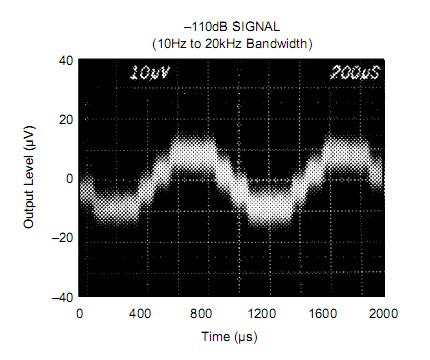

>>rauscht < 10uV
Das ist leider nicht das 1/f-Rauschen, was die Grafik zeigt, mich
interessiert vorallem der Bereich unter 1Hz.
