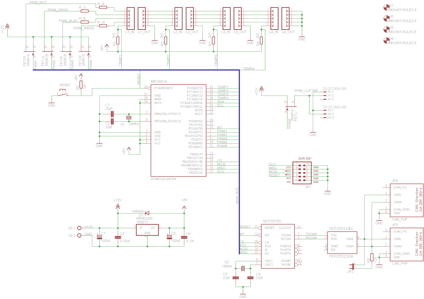

ich versuche mir eine leuchtstarke RGBW Lampe, mit dem Atmega168, CAN
und einer Lüftersteuerung gegen Überhitzung, zu bauen.
Ich komme aber aus der Informatik und nicht aus der Elektrotechnik und
habe teilweise große Probleme mit dem Aufbau.
Ich hätte drei Fragen:
1. Was würdet ihr nehmen um die Temperatur von LED's zu messen? Analoge
oder digitale Temperatursensoren und welche würdet ihr empfehlen? Die
Genauigkeit ist zweitrangig, muss nur wissen wann es zu heiß wird.
2. Ich bräuchte einen FET der bei 5V, 12V voll durchschalten kann. Habe
schon ziemlich viel gesucht, auch im Forum, und nichts gefunden -.-
VGS wäre bei mir doch 7V, wenn man VS(12V) - VG(5V) rechnet?
3. Und was haltet ihr von der Schaltung? Ich glaube ich müsste noch
einige Kondensatoren einbauen um schnelle Pegelwechsel auszugleichen.
Möchte bis Ende des Sommers fertig sein. Werde dann mein Projekt hier
samt Schaltpläne, Bilder und Sourcecode auf der Seite veröffentlichen ;)
mfg
Lukas

Hallo Lukas!
Lukas P. schrieb:
> Hallo,
Soll vorkommen.
Ich nehme für sowas jeweils einfache NTC-Widerstände. Dazu ein Pullup in
der selben Grössenordnung zur Versorgungsspannung des uCs. Eine
Genauigkeit von +/-5K ist da ja mehr als ausreichend. Nicht vergessen
solltest du einen Seriewiderstand von z.B. 100k vor dem ADC-Eingang und
einen Kondi von 100nF. Dann passiert auch nix, wenn der Eingang in
Berührung mit den 12V kommt.
Im einfachsten Fall kannst du dann eine oder mehrere Schaltschwelle(n)
programmieren um den Lüfter zu steuern. Oder dann halt mittels Tabelle
und Interpolation in eine Temperatur umrechnen, falls du sie über eine
Schnittstelle ausgeben willst.
Nicht wirklich. Erstmal wirst du mit deiner Schaltung das Problem haben,
dass du die FETs nicht sperren kannst. Ein FET wird ja zwischen S und D
leitend, wenn die Spannung zwischen G und S ausreichend hoch ist. Bei
einem P-FET wie von dir vorgesehen, muss G also um x Volt negativer als
Source werden. x ist dabei die "Schaltschwelle" des Transistors (VGSth).
Die liegt @üblice so bei 0.7-3V. Um den FET zu sperren bräuchtest du an
G also eine Spannung von min. 12-3=9V. Überall darunter bleibt der
Transi einfach leitend. Daher: Massezweig schalten und einen N-Mosfet
nehmen. Da solltest du dann auch einen Typen finden.
Was mir aber mehr Sorgen bereitet: Wo ist der Stromregler für die LEDs?
Einfach nur PWM ist da nicht, das sorgt nur für Rauch.
Auf jeden Fall sollten bei jedem IC pro Vcc/GND-Paar jeweils 100nF. Wenn
du für die LEDs Schaltregler verwendest, können dort ein paar uF in der
Versorgung auch nicht schaden.
Gruss
Philipp

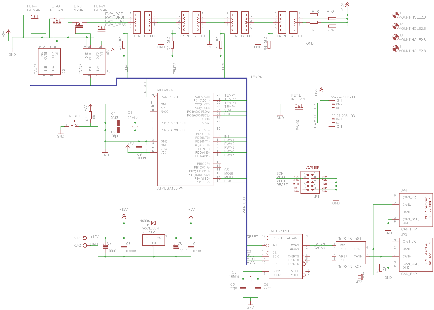

OP #1796233
Danke für die schnelle Antwort :)
Habe mich mal die letzten Tage mit dem Aufbau neu beschäftigt.
Ich habe versucht das Problem mit den FET's zu lösen. Ich habe sie
anstatt an die +12V an den Ground gehängt. Kann der Aufbau so
funktionieren?
Ich habe davor noch MOSFET-Treiber gehängt. Die sollten bessere Signale
erzeugen. Es müsste aber auch ohne die Treiber gehen, oder?
#1797391
> funktionieren?
Wenn du N-Channel-FETs einsetzt, sollte das gehen. Ich würde dem
Transistor für die Lüftersteuerung aber noch eine Freilaufdiode
spendieren. Gewöhnliche Lüfter von PCs und Ähnlichem mögen es im Übrigen
nicht besonders, mit PWM angesteuert zu werden. Die laufen dann meistens
nicht sehr sauber. Also entweder nur Schaltbetrieb verwenden oder direkt
einen Buck-Regler aufbauen (Spule vor den Lüfter, Kondensator parallel,
PWM-Frequenz > 20kHz).
Kann es sein, dass bei deinen CAN-Bausteinen die Spannungsversorgung
fehlt (INVOKE)?
Für die paar Hz geht das auch ohne Treiber.
Gruss,
Philipp
Oder einen (PC-)Lüfter mit 4-poligem Anschluß nehmen. Da ist der
PWM-Eingang zur Steuerung gleich mit eingebaut. Und über das Tachosignal
kann man dann auch kontrollieren ob und wie schnell er grade läuft.
