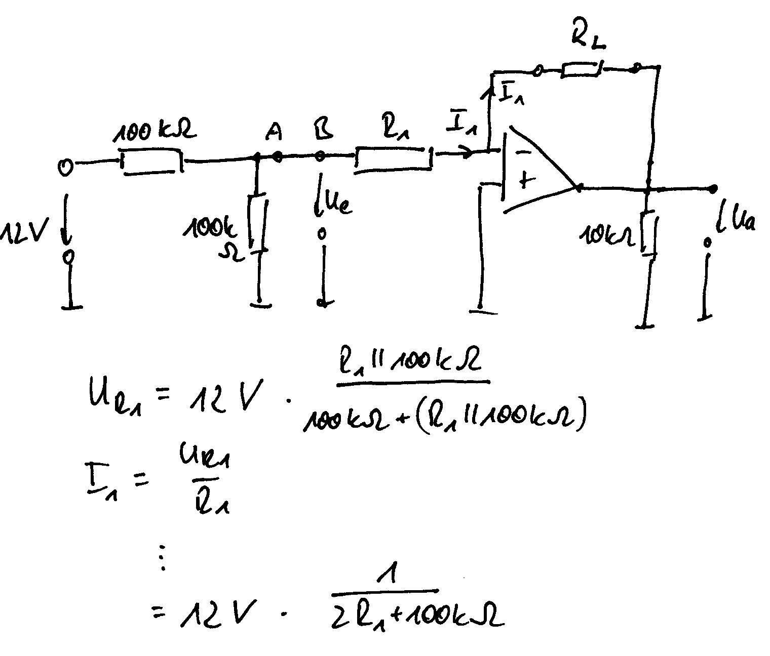

Ich benötige eine konstante Stromquelle zu Testzwecken, die mir
letztendlich Ströme im nA-Bereich liefert.
Mein Ansatz dazu:
Einfach die Schaltung von einem invertierenden Verstärker hernehmen,
wobei die Ausgangsspannung nicht wirklich interessiert, sondern der
Strom I1 in der Schaltung (s.Bild). Der Strom müsste somit meines
Wissens doch unabhängig vom Innenwiderstand Rl der Last sein und die
Schaltung arbeiten, solange ich mit Ua nicht die Versorgungsspannung
überschreite.
Fazit:
Nachdem ich es geschafft habe den OPV richtig zu verlöten und mit
Spannung zu versorgen und am Ausgang auch tatsächlich zumindest die
gewünschte Spannung messbar war (ja, die unter euch mit Talent oder ein
winziges bisschen Erfahrung werden darüber jetzt laut lachen und vom
Hocker fallen), öffnete ich den Stromkreis an den Klemmen A und B und
machte mich ans Strommessen. Erwartet habe ich 83 µA (Rechnung s. Bild,
R1=22 kOhm + 100 Ohm), gemessen ca. 50 µA. Leider nicht im Entferntesten
das erhofffte Resultat bzw. so niemals brauchbar, wenn ich in den
nA-Bereich möchte. Verwendet habe ich das Multimeter Fluke 87 III (laut
Hersteller Ri=100 Ohm bei Strommessungen im 10^-6 A-Bereich). Von einem
Kollegen wurde ich darauf hingewiesen, dass man mit diesem Gerät im
besagtem Bereich keine verlässlichen Messwerte erhält. Stimmt das?
Bzw. was ersteinmal viel wichtiger ist:
1.Stimmt denn wenigstens mein Ansatz für die Schaltung und wenn ja, auch
der errechnete Wert, der zu erwarten ist und wo könnten Gründe für die
(starke) Abweichung liegen?
2.Ist die Schaltung auch geeignet, Ströme im nA-Bereich zu erzeugen?
verwendet habe ich den OP07EP
3. benötige ich einen Festspannungsregler? mir würden der L7812CV bzw
L7912Cv zur Verfügung stehen.
Besten Dank schonmal für alle Hinweise, Tipps und vllt sogar
Lösungsvorschläge oder Erfahrungsberichte mit derart kleinen Strömen ;)
Schöne Grüße und einen schönen Abend,
Christoph

Moderator #1787856
Die Schaltung und die Berechnung sind richtig.
Alternativ könntest du statt der invertierenden Opamp-Schaltung die
nichtinvertierende nehmen und kämst damit mit einer einfachen statt
einer symmetrischen Spannungsversorgung aus.
Für 100nA je nach geforderter Genauigkeit ja, für 1nA nein, wegen des
Eingangsruhestroms, der beim OP07E bis zu 4nA beträgt und das Ergebnis
um diesen Wert verfälscht. FET-Opamps haben Eingangsruheströme im
pA-Bereich und sind hier sicher die bessere Alternative.
Ein Nachteil ist eine geregelte Spannungsversorgung nicht. Was nimmst du
denn bisher? Die 12V-Referenzspannung links in der Schaltung ist aber
schon konstant, oder?
Zum Fehler in der Messung:
Wie groß war bei deinen Tests RL und wie groß die Versorgungsspannungen
des Opamps?
Edit:
> Der Strom müsste somit meines Wissens doch unabhängig vom
> Innenwiderstand Rl der Last sein und die Schaltung arbeiten, solange
> ich mit Ua nicht die Versorgungsspannung überschreite.
Der OP07 ist kein Rail-to-Rail-Opamp und kommt deswegen nur bis ca. 2V
an die Versorgungsspannungsgrenzen heran. Wenn dein RL also zu groß ist,
könnte das die Ursache für das Fehlverhalten sein.
Andrew Taylor schrieb:
> na ja, ca. 5% genau ist das Gerät da allemal :-)
Lt. Gebrauchsanleitung sind es im kleinsten Messbereich ±(0,2% + 4). Da
sollte der Fehler bei 83µA unterhalb von 1µA liegen.
OP #1788162
Hey Leute,
vielen Dank für die Antworten. Die Tatsache, dass ich mit meiner
Schaltung nicht auf dem totalen Holzweg bin. beruhigt mich schonmal ;)
Nun zu den Gegenfragen:
> zu 3.) woher komst Du auf die Festspannungsregler? Für die Versorgung
> der OPv oder was ist Deine Motivation?
Jup zu beidem. Bin mir nicht sicher ob dies nötig ist und hab die Frage
einfach mal mit in den Raum geworfen. Als Netzgerät steht mir das
Voltcraft PS2403Pro zur Verfügung.
RL habe ich genausogroß gewählt wie R1 und als Versorgungsspannung eben
die 12 V bzw -12 V. Der Spannungswert, den ich am Ausgang der Schaltung
abgreifen kann, kommt bis auf einige mV auch an den theoretischen Wert
heran.
Werde das ganze jetzt nocheinmal mit einem FET-OpAmp versuchen.
Bis dahin und nochmals Danke,
Christoph

Moderator #1788239
> Der Spannungswert, den ich am Ausgang der Schaltung abgreifen kann,
> kommt bis auf einige mV auch an den theoretischen Wert heran.
Dann bist du ja nicht mehr weit vom Ziel entfernt. Wenn jetzt auch noch
die Spannung am invertierenden Eingang des Opamps nur wenige mV vom
theoretischen Wert, nämlich 0V, abweicht, dann muss doch der Strom
durch RL der richtige sein, unabhängig davon, was das Fluke sagt. Oder
miss einfach direkt die Spannung an RL und berechne daraus den Strom.
OP #1788481
Abweichung = 1.5 mV.
Hab jetzt auch den gwünschten Strom auf dem Display des Fluke :)
Ich habe den vorgeschalteten Spannungsteiler entfernt und mit einer 2ten
Spannungsquelle direkt 6 V an Ue angeschlossen und alles läuft nach Plan
mit einer Abweichung von ca. 0.6 µA. Evtl tatsächlich beim Löten was
schiefgegangen?!?!
Nunja, vielen Dank nochmal und weiterhin frohes Schaffen!
Christoph
