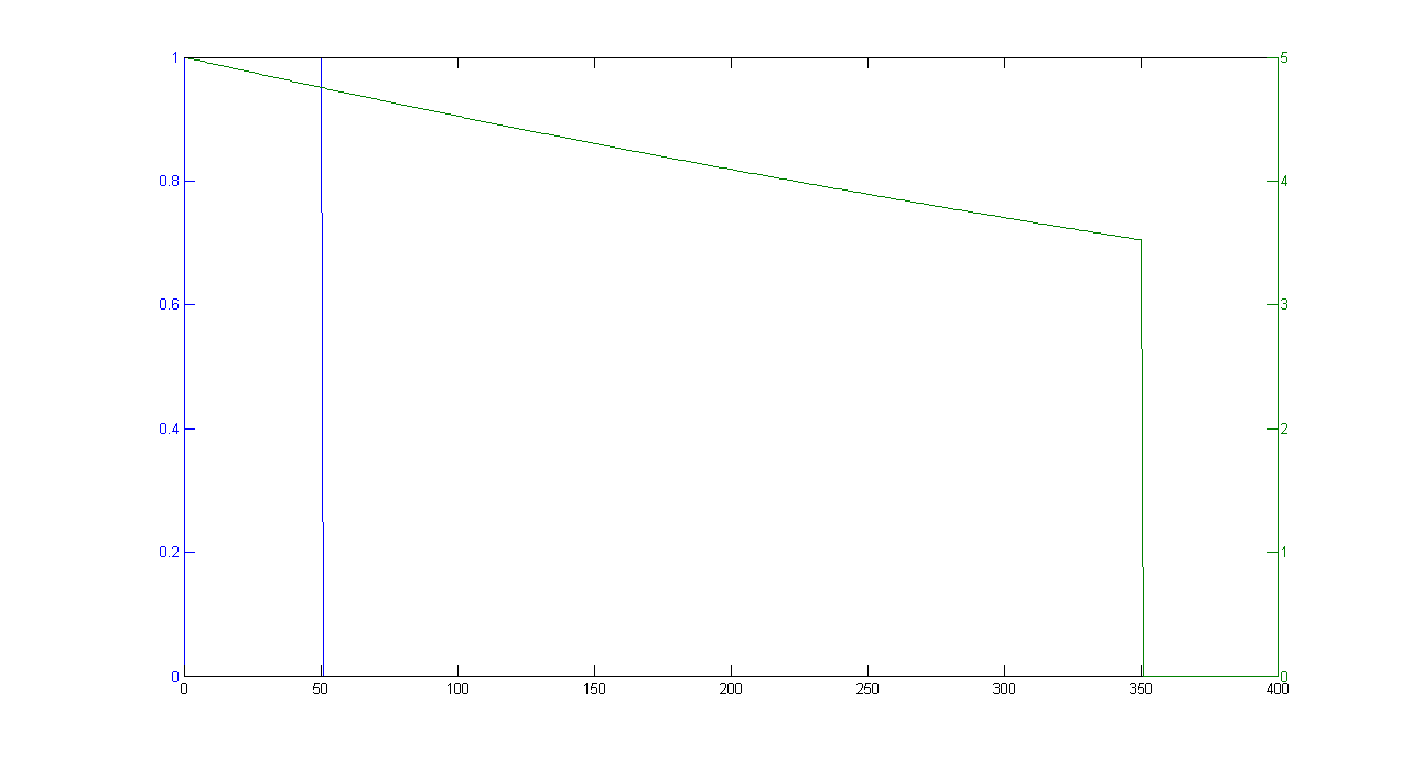

Gast #1788254
Die leite ich als Übertragungsfunktion her.
Ich habe ein System, das auf eine Anregung eines Impulses mit einer
Impulsbreite von 0 bis t1, ein für die Zeitdauer von 0 bis t2,
abfallendes Exponentialsignal erzeugt. Beide Signale habe ich zur
Beschreibung mittels Laplacetransformion transformiert und anschließend
gemäß Definition der Übertragungsfunktion dividiert.
Exponentialsignal:
G1 = a/(s+b)*(1-exp(-(b+s)*t1))
Rechtecksignal:
G2 = d/s * (1-exp(t2*s))

Zeig mal bitte jeweils ein Bild deiner Signale. Ich denke du hast eher
einen Fehler bei der Identifikation deiner Signale.
Also bitte mehr Informationen...
PS: Aus der Sprungantwort folgt direkt die Übergangsfunktion und daraus
die Übertragungsfunktion.
http://de.wikipedia.org/wiki/Sprungantwort
Das heißt, dass dein Rechtecksignal auch falsch ist und die Division
erst recht. Natürlich nur in der Annahme, das dein Rechtecksignal ein
Sprung ist. Das sehe ich erst aus den hoffentlich bald folgenden
Bildern.
#1788396
Was ist jetzt was?
Wenn ich jetzt mal davon ausgehe, das blau der Einheitssprung von 50s
(ich nehme mal an es ist eine Zeitachse in Sekunden) ist und grün die
Reaktion des Systems darauf ist, dann fällt schon mal auf, dass das
System auf den negativen Sprung nicht reagiert, was ich für sehr
fragwürdig halte. Ich denke eher, dass du die Signale "zusammen kopiert"
hast. Was hier benötigt wird, ist die exakte Darstellung beider Signale
(Ein- und Ausgangssignal) in der richtigen zeitlichen Anordnung.
Zudem fällt auf, dass der Einheitssprung viel zu kurz ist. Das System
scheint ja extrem träge zu sein. Soll heißen, der Einheitssprung darf
erst wieder "weggenommen" werden, wenn keine markante Reaktion mehr vom
System kommt. Du musst dem System ja schließlich Zeit geben in den
Endwert zu laufen.
Gast #1788424
Ich glaube du hast mich missverstanden, da niemals von einem
Einheitssprung geredet habe. Die Signale habe ich mir nur
zusammenkopiert, das ist richtig. Die zeitliche Darstellung ist
ebenfalls nicht maßstabsgetreu. Echte Testsignale kann ich an der Stelle
nicht fahren, da derzeit der Prototyp nicht funktioniert.
Die fehlende Reaktion auf die negative Flanke hatte ich mir immer so
erklärt, das die eingekoppelte Rechteckimpuls fast dem Diracimpuls
entspricht. Die Impulsbreite des Rechteckimpulses sowie Amplitude finden
sich im Ausgangssignal wieder. Meine erste Idee, dort eine
Grenzwertbetrachtung zu machen, um die Übertragungsfunktion zu erhalten,
führte auf eine einfache Exponentialfunktion. Diese beschreibt jedoch
mein System nicht, weswegen ich es mit der genaueren Beschreibung von
Ein- und Ausgangssignal probierte.
#1788473
Marcel schrieb:
> Rechtecksignal:
Ein Rechtecksignal ist ein Sprung. Nur eben einmal in positiver und
danach in negativer Richtung.
Das ist auch nicht ersichtlich, da
1. Der Sprung viel zu kurz ist
2. keine Zeitrelation zwischen den Signalen zu erkennen ist
3. Ich nicht weiß, wie das Ausgangssignal vor dem Sprung aussah
4. Keine Reaktion auf einen negativen Sprung zu erkennen ist
Mach erst mal den Prototypen fertig, bevor du mit so etwas anfängst.
Wenn der Prototyp nicht funktioniert, steht natürlich auch die Frage im
Raum - Woher kommen die Signale?
> Endwert zu laufen.
Nimm dir das zu Herzen und miss nochmal richtig (zumindest wenn du
kannst).
Das was du hier anbietest reicht zumindest nicht im Geringsten.
