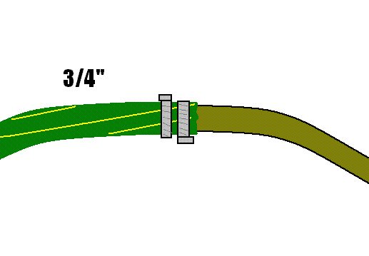

Der Spülkasten wird mit Wasser aus dem Nebenraum versorgt (Mit dem
starren Schlauch, siehe Foto!).
Der Schlauch - oder besser - das flexible Rohr - war mit
Schlauchschellen an dem Ventil drangetüddelt. Schlauchschellen halten
bei so nem starren Plastikrohr natürlich nicht wirklich dicht.
Das Ding hat nen Durchmesser von 17mm und ne Wandstärke von 2mm. Laut
Google sind diese Maße irgendwie von nem Fußbodenheizungsrohr üblich.
Rausreißen geht nicht, ist so schön in der kleinen Wand verputzt. ^^
Wie würdet ihr das Ding anschließen? Ein 3/4"-Gartenschlauch ist doch
auch in der Größenordnung, oder? Oder gibt´s da andere Möglichkeiten?
Danke für eure Antworten!
Stefan

Möglichkeit A: (Gerry E.)
Hilft evtl. dann auf das gereinigte + trockene Plastik etwas Silikon
rundum zu schmieren, das Rohr draufzutun, mit den Schellen
festzuschrauben und dann ein paar Tage durchtrocknen zu lassen? Dann
aufdrehen? Hält das dicht?
Möglichkeit B:
Mir ist aufgefallen, dass ein 3/4"-Gartenschlauch draufpasst. Hält das
dicht, wenn ich um das Plastikrohr ein paar Runden Teflon-Band rumwickel
und dann den Gartenschlauch mit Schellen dran festmach? Wär ne kleine
Notlösung.
Möglichkeit C:
"Schneidringverschraubung eventuell mit Stützhülse"
Sind das nicht die Dinger, in die man "was reinsteckt" und dann
zuschraubt, und das Ganze dann dicht ist? Sorry, bin Elektriker ;-)
Was meint ihr? Das nervige Ding hat lang genug kein Wasser gehabt! ^^

von Harry U. (harryup)
hi,
jepp, 17x2 ist Rohr für die Fussbodenheizung.
Dafür bekommt man den sog. Eurokonus, damit wird das Rohr an
Heizkreisverteiler angeschlossen. Üblicherweise hat der ein 3/4 Zoll
Gewinde, müsste aber auch in 1/2 Zoll erhältlich sein.
Diese Eurokonus Anschlüsse bekommt man zum Verschrauben oder zum
Verpressen auf der Rohrseite, in deinem Fall ist wohl die Verschraubung
zu bevorzugen.
Damit wird's dann auf jeden Fall dicht, hab' ich gerade bei mir in der
Bude verlegt, gaghalber mal abgepresst, bei 70 bar ist nur das Rohr
etwas dicker geworden, die Verpressungen haben alle gehalten.
Grüssens, harry
