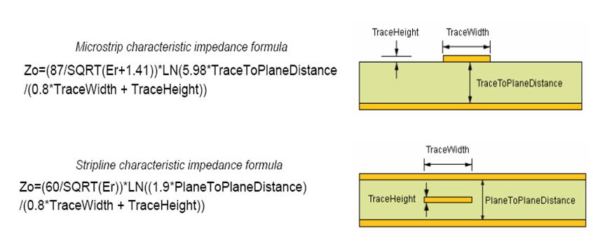

Hallo Zusammen,
ich muss/möchte eine Platine layouten, auf welcher neben einigen
digitalen Signalen auch LVDS-Signale verlaufen. Bin gerade am Überlegen
des Lagenaufbaus. Ich würde dabei gerne max. 6-lagige Platinen
verwenden.
Folgende Möglichkeiten hab ich mir überlegt:
1) LVDS als Microstrip in Layer 1
Layer 1: Signal
Layer 2: GND
Layer 3: VCC
Layer 4: VCC
Layer 5: GND
Layer 6: Signal
2) LVDS als Stripline in Layer 2
Layer 1: GND
Layer 2: Signal
Layer 3: GND
Layer 4: VCC
Layer 5: Signal
Layer 6: GND
Was spricht für/gegen Lösung 1 bzw. 2. Gibt es eine "bessere" Anordnung
? Danke.

Ah Klingeling, ja jetzt is mir alles klar. Naja also wenn du mit
parasitären Kapazitäten keine Probleme bekommst, dann eher nach "innen".
Strahlt weniger und wird auch weniger bestrahlt. :)
Kannst du eine Testplatine anfertigen lassen, wo beide Schemata
verwirklicht sind, und dann das Augendiagramm ansehen? Darauf kommt es
bei LVDS doch an.

Noch eine Frage dazu:
Ich werde verm. Variante 2 umsetzen und die LVDS-Leitungen zwischen 2
Masselagen einbetten. Wo sollten denn überall Vias hin ? Reicht es wenn
die die beiden GND-Lagen am Rand der Platine alle paar mm mit Vias
zusammentackere (abgesehen von den anderen GND-Vias die ich noch so
benötige)? Sollte ich rechts uns links neben den LVDS-Signalen die
GND-Lagen auch noch mit Vias zusammenschließen? Wenn ja, in welchem
Abstand sollten die Vias sitzen ? Danke.
Das ist die etwas bessere Lösung. Auf Aussenlagen wird das in Form von
diff. Microstrips zwar auch gemacht, man muss sich aber bewusst sein,
das hier das Z nicht so zuverlässig bestimmt werden kann: Bei der
Fertigung wird ein nicht immer sehr genau definierte Aufkupferung auf
Außenlagen erfolgen, ggf. wirken auch naheliegende Gehäuseteile als
Masse und auch das Coating der LP wird Einflüsse haben, die in die
Berechnung nicht eingeflossen sind. Bei Verwendung von Innenlagen musst
du mit Vias abtauchen, was für die Signalintegrität auch schlechter sein
kann. Trotzdem ist der Effekt in der Praxis meist vernachlässigbar - nur
vielleicht dann nicht, wenn du auf einer (meist analogen)
Kundenschnittstelle eine bestimmte Reflexionsdämpfung einhalten musst.
Und dann denkst du vielleicht auch darüber nach, beim LP-Hersteller eine
impedanzkontrollierte LP zu bestellen.
> benötige)?
Ich versuche, möglichst keine großen Abstände zwischen Vias zu haben,
die GND-Flächen verbinden. Je nach Frequenz können die Abstände größer
oder müssen kleiner sein. Bis 1GHz würde ich mit 1cm gut leben können.
Es sollten eben keine Flächen entstehen, die nur an einem Eck angebunden
sind - so, wie man auch mechanisch zwei Platten stabil miteinander
verbindet, so macht man das auch elektrisch.
Grundätzlich sollten die Masseflächen und andere Signale neben der
differentiellen Leitung mindestens den drei- bis fünfachen Abstand des
Abstandswertes der beiden Signalleitungen haben - so dass sie die diff.
Ltg. nicht beeinflussen. Das gilt auch für die Vias. Die beiden
GND-Layer über und unter dem Signal sollten natürlich schon entsprechend
den oben genannten Abständen miteinander verbunden werden.

Hallo Hans,
nicht zu nahe an den Leitungen, weil das Änderungen der Impedanz ergibt.
Absolut notwendig sind solche Vias aber dort, wo du mit den
LVDS-Signalen die Lage wechselst, aber dafür gibt keine wirklich
korrekte Lösung (aber eine ganze Wissenschaft für sich) - ich empfehle
dringend, Lagenwechsel unterwegs unter allen Umständen zu vermeiden.
Der Punkt ist, dass mit dem Wechsel auf die andere Signallage auch der
Rückstrom auf andere GND-Lagen wechseln muss, kann er das nicht, kannst
du Impedanz, EMV usw. gleich vergessen.
