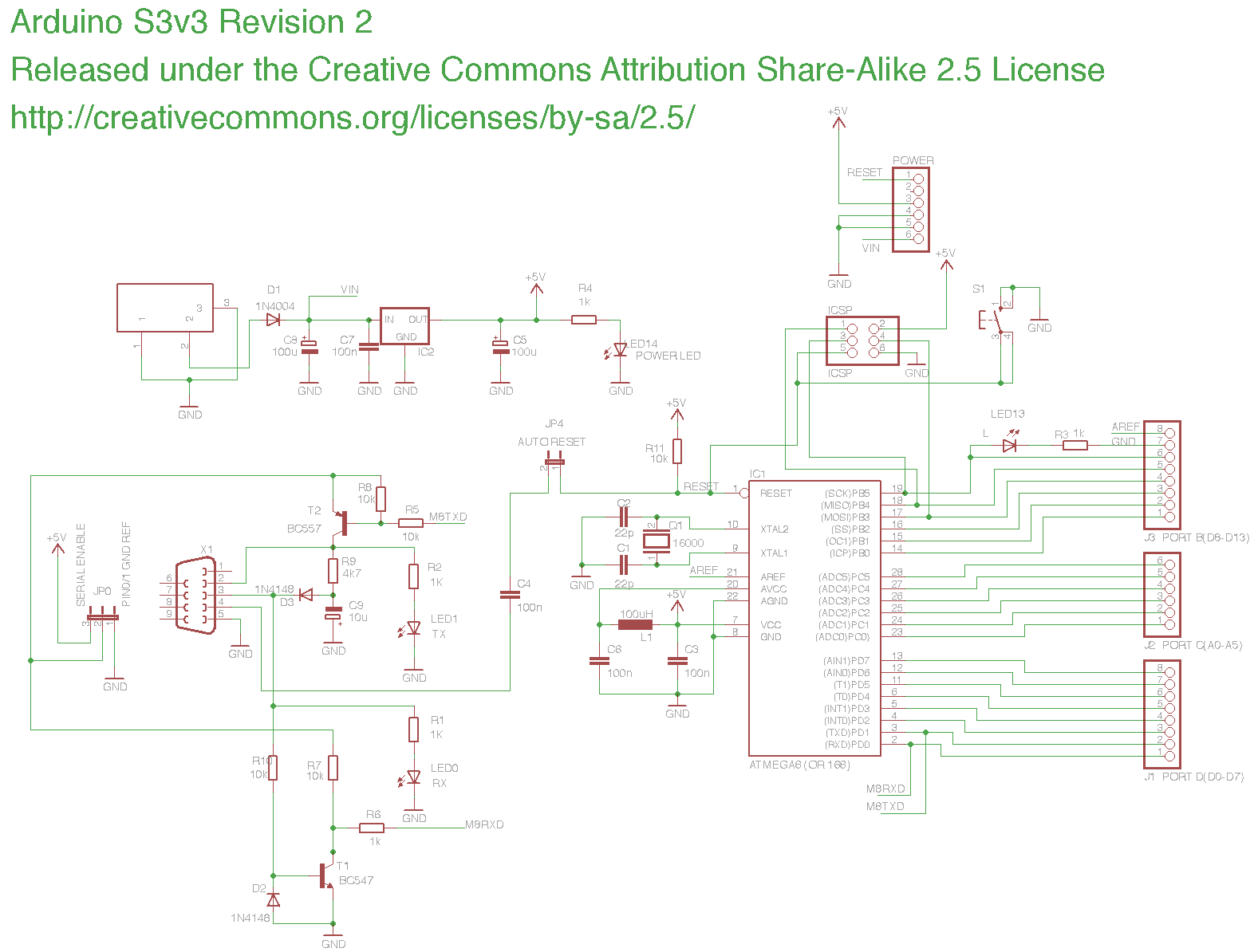

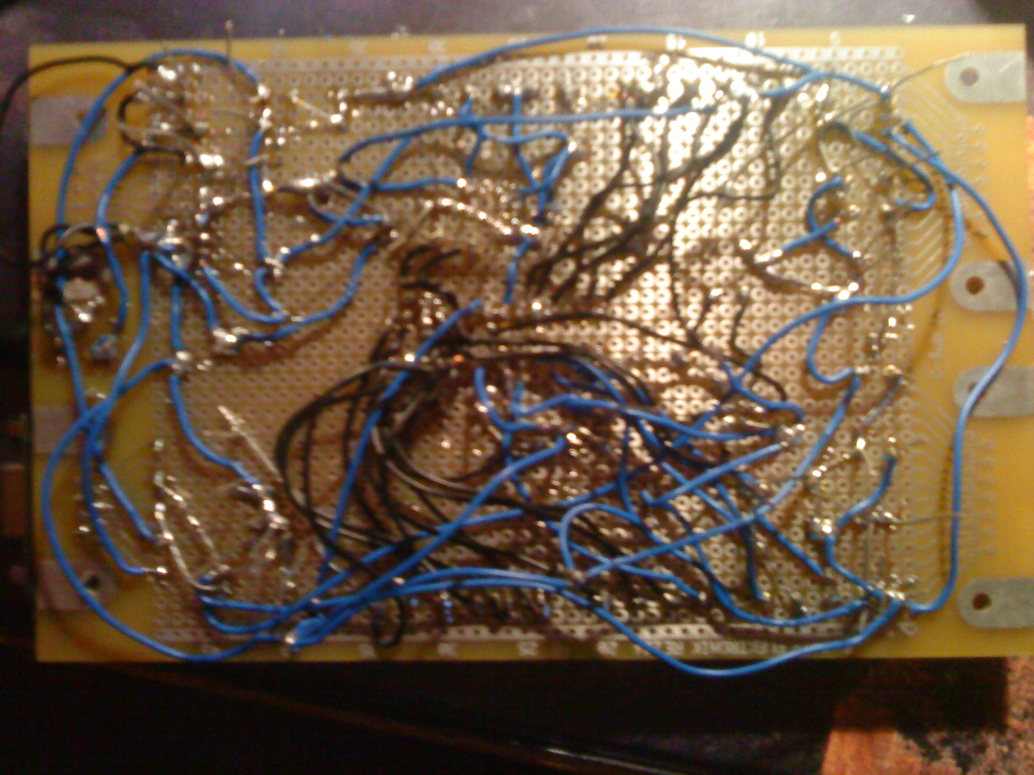

Vor 5 tagen hab ich meinen Arduino Severino auf Lochraster
fertiggestellt..., aber irgendwie funktioniert die Spannungsversorgung
über das Netzteil nicht. Es ist ein 7085 wie dort oben im Schaltplan
eingezeichnet. Ich hab die Leitungen mit dme Multimeter überprüft und
das merkwürdige ist, dass die Buchse des netzteils nur 4 Volt liefert.
Löte ich alles von der Buchse ab sind es 12 Volt... An der 1N4004 Diode
liegt es nicht, da messe ich noch die normalen 12 Volt, löte ich aber
wieder alles ein spuckt die Buchse wieder 4V aus.. Sobald die Buchse und
die Diode mit dem Input des 7805 verbinde sind sind es 4V und keine 12
Volt mehr.. Am Output kommen dann 0,03 Volt raus...
Hat da jemand vllt eine Idee oder Vermutung?

von Karl H. (kbuchegg)
Wenn du den 7805 von oben anschaust, so dass du die Beschriftung lesen
kannst:
dann ist Pin 1 ganz links. Dort gehst du mit deiner Eingangsspannung
rein
Pin 2, der mittlere, ist Masse
und Pin3, der rechts, ist der Ausgang
Wenn du das so verschaltet hast, dann häng mal alles vom Ausgang des
7805 ab, und miss nochmal die Spannung. C5, R4 und die LED kannst du
drannlassen, wenn du sicher bist, dass du dort nirgends einen
Kurzschluss verlötet hast.
Jonas Hauss schrieb:
> So wie sollte ich da denn am besten vorgehen? alles von dem Pin ablöten,
> Teile auslöten und alles nochmal neueinlöten?
Das ist der schlimmste Fall.
Zuerst Sichtkontrolle!
Lotzinnreste, winzig kleine Verbindungen von einem Lötpad zum anderen.
Mega8 aus dem Soockel nehmen.
Messgerät auf Durchgangsprüfer (meines piepst wenn die Messspitzen
zusammengehalten werden und signalisiert so: direkte Verbindung).
Die eine Spitze vom Messgerät in den Pin 1 vom Sockel, die andere an die
Masse. Darf nicht piepsen. So geht man jeden Pin im Sockel durch, ob es
dort irgendwo eine Verbindung zu Masse gibt, die nicht sein darf.
Auch die anderen Anschlussverbinder auf die Art abklappern.
Ergibt sich da immer noch nichts, dann:
Schaltplan ausdrucken
Auf der Platine jede Leitung verfolgen: wo fängt sie an, wo geht sie
hin, wo verzweigt sie sich. Eventuell mit einem Durchgangsprüfer
kontrollieren, ob man alles richtig auf der Platine gesehen hat.
Dann diese Leitung auf dem Schaltplan mit farbigem Filzstift markieren.
Dabei darauf achten: Stimmt die Platinenverbindung auch wirklich mit dem
Schaltplan überein, gibt es diese Verbindung überhaupt?

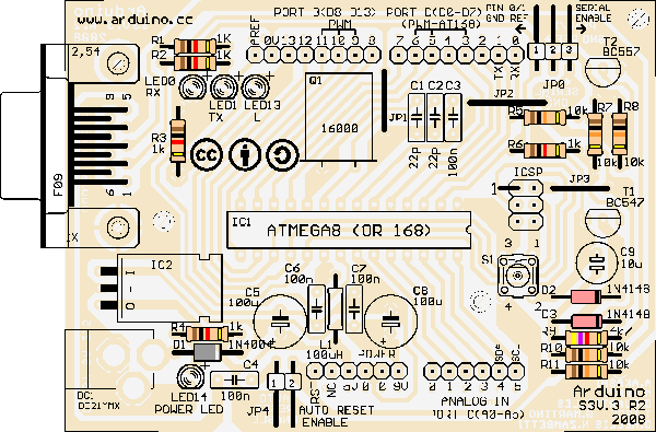

von Andrew T. (marsufant)
Karl heinz Buchegger schrieb:
> 100µF ausgangsseitig
tja, da hst Du seine zusätzliche Last: + und - vertauscht am Elko.
In deinem Mega8, ist da schon der Bootloader reingebrannt worden?
Ansonsten:
miss mal an R1 die Spannung und ebenso an R2
(jeweils den Pin, der nicht mit der LED verbunden ist)
von Jonas H. (fujitsu313)
R1 -9,4
R2 -4,5
und ja ich hab die Kabel und alles richtig rum. Diese Werte sind auch an
den Anoden der LEDs..
Bootloader is eigentlich einer drauf.. Habe ihn extra mit
> R1 -9,4
OK.
War zu erwarten, wenn das Kabel zum PC richtig ist
> R2 -4,5
Am Prozessor-Pin PD3 liegt ein 1-Pegel, ist das korrekt?
Dann sieh nach ob du alle Verbindungen hast (durchpiepsen).
(Ohne den Prozessor im Sockel)
Draht im Sockel auf 0V stecken
Du musst messen
an R5: das eine Ende 0V (da es ja da zum µC Sockel geht)
       am anderen Ende ca. 2.5V
an R8: an einem Ende 5V
       am anderen Ende ca 2.5V
am Transistor T2  an der Basis wieder die 2.5V
                  am Emitter 5V
                  am Kollektor: irgendwas positives, so um die 4V
Wenn du den Draht im Sockel umsteckst, muss sich zunächst
mal an R5 das eine Ende von 0V auf 5V verändern
am Kreuzungspunkt R5-R8-Basis_T1 ebenfalls 5V
damit dann am Kollektor von T2 0V (oder wenn das RS232 kabel noch
angesteckt ist: was negatives)
Wenn da was nicht stimmt, könnte es sein, dass du T2 verkehrt rum
drinnen hast. Aber erst mal geh davon aus, dass du wieder eine
Verbindung hast, di da nicht hingehört bzw. eine vergessen hast.
(Alle Voltzahlen: Kleb nicht an der letzten Kommastelle. Ob das jetzt
2.5V oder 2.4 oder 2.6V sind, spielt nicht die Rolle).
Die 4V an T2 hab ich jetzt über den Daumen geschätzt und nicht
gerechnet. Statt der 4V könnens auch ein wenig weniger oder mehr sein.
Hauptsache signifikant von 0 verschieden.
> und ich denke hab auch den richtigen Pin genommen, Pin 3 -> PD1 TXD
Ähm. Wie hast du denn den Sockel verdrahtet, wenn du die Pinnummern
nicht abzählen kannst? :-)
Ist doch einfach: An dem Ende, an dem im Sockel die Nase ist (du hast
doch darauf geachtet, die Nase richtig einzubauen?). Nase nach links,
Sockel waagrecht vor dir. Dann ist Pin 1 links unten. 1 2 3, dort muss
das Drahtende rein.
> Da komm ich nicht mit... Hab ich das jetzt so richtig, oder irre ich
> mich mal wieder
Stimmt schon.
Rechts oben, dein Draht dürfte im Pin 3 stecken (Bild ist ein wenig
unscharf). Das andere Ende des Drahts an 0V bzw. 5V.
Sieht man ja auch auf dem Bestückungsplan. Vom Pin3 geht eine Leitung zu
R5. Wenn du den Draht auf 0V steckst, musst du an diesem Ende von R5
ebenfalls 0V messen. Steckst du auf 5V, dann musst du auch an R5 die 5V
messen.
Die restlichen Spannungen, siehe Posting weiter vorne.
> Öhm TX ist aber nicht der 3te von oben rechts sondern der 2te
Nein.
TxD ist Pin 3
steht doch im Schaltbild dabei. Beim TxD Pin ist ausserhalb des
Rechtecks ein 3-er über der Leitung.
Du darfst nicht nach der Anordnung der Pins im Schaltbild gehen! Die
sind nach logischen Gesichtspunkten umsortiert. Aber bei jedem Anschluss
im Schaltplan steht daneben, welcher physikalische Pin das ist.
Schau auf den 'Bestückungsplan' der fertigen Platine. Der Zeichner hat
die Bahnen leicht durchschimmern lassen. Von R5 geht eine Leitung nach
Pin 3 vom Mega 8.
mach mal ein Photo von deiner Leiterseite
Photo is unterwegs, aber ich glaube, wenn du das siehst werd ich vom
Forum gebannt :D
Ich hör dich jetzt schon schreien^^
> Forum gebannt :D
Ist ganz einfach:
Wenn ich auf dem Photo nicht nachvollziehen kann, welche Verbindungen du
gezogen hast, dann kann ich auch auf das Photo verzichten :-)
Wenn du das auch nicht mehr nachvollziehen kannst, dann ist es
vielleicht wirklich das Beste, wenn du noch mal mit einer neuen Platine
anfängst. Aber orientiere dich dann bei der Bauteilplatzierung nicht an
der Originalvorlage, sondern mehr am Schaltbild, so dass Bauteile die im
Schaltbild beisammen sind, auch auf der Platine beisammen sind. Dann
vereinfacht sich der Sauhaufen ganz von alleine.
Tja, dann solltest Du es wohl nochmal neu verdrahten ,-)
Oder es besteht die Möglichkeit, dass mir jemand die Platine ätzen und
bohren kann...
> Bessere Bilder kann ich erst morgen geben, da ich grad nur mein Handy
> zur Verfügung hab..
OK. vergiss es.
Das kann ich von hier nicht entwirren und ich denke du kannst das auch
nicht mehr entwirren.
Ich würde: Bauteile auslöten und neu anfangen.
LOL
Ich kann auf deiner Platine noch nicht mal den µC-Sockel identifizieren
Gut, dann kauf ich gleich ne neue Lochraster, da ich eh noch n bisschen
was bestellen muss.
Ich denke auch, dass ich nochmal neu anfangen sollte.
DOch das ist das in der Mitte mit den vielen schwarzen Kabeln und ein
paar blauen

@Jonas Hauss:
Man kann eine Lochrasterplatte absolut ästhetisch sauber aufbauen, auch
ohne jegliche Lochrastersoftware. Voraussetzung ist, daß alle Bauteile
ins Rastermaß passen, und man vorher einen Bestückungsplan macht, bei
dem Kabelbäume zwischen die Bauteile passen. Ich selbst hatte auf diese
Art eine 8085-Schaltung mit mehreren Peripheriebausteinen aufgebaut. Und
zwar, kann man auf der Oberseite Kabelbäume erstellen (hab ich früher
bei der Post mal so ähnlich gelernt), z.B. aus 0,4-er Schaltdraht, und
die sauber zusammen binden. Den 0,4-er Draht muß man oft durch die
selben Bohrlöcher stecken wie IC-Fassungen und Bauteile. Und das geht.
Nach dem Aufbau kann man daher nichts mehr ändern, man muß sehr
konzentriert arbeiten.
Sowas wie auf dem Foto, geht eher nicht.
Sind da wirklich keine paar Euro in der Kasse für ein fertiges Board?
> Okay, ich schilder mal was ich eigentlich dann später damit machen
> will...
Nicht falsch verstehen. Ich denke, den meisten hier geht es genauso wie
mir: Wir begrüßen ausdrücklich, dass du versuchst dir selber ein Board
aufzubauen.
Du hast nur unglücklich damit angefangen.
Es macht nicht viel Sinn, da tagelang Strippen zu ziehen, nur um dann
mit einem Drahtverhau dazustehen, bei dem man nicht weiß wo man mit
Fehlersuche anfangen soll. Und du wirst Verdrahtungsfehler machen! Das
ist so sicher, wie das Amen im Gebet. Also besser nicht nach der Devise
"Wird schon gut gehen" an die Sache rangehen, sondern jede Verbindung
checken: Bevor man lötet, die Lötungen selbst kritisch begutachten, nach
dem Löten.
Gerade bei Lochrasteraufbauten ist Organisation das halbe Leben.
Organisation und in Etappen arbeiten.
Tödlich ist es, wenn du versuchst, die Bauteilplatzierung einer
vorhandenen Platine einfach so zu übernehmen. Bei deinem Aufbau hast du
einen Vorteil: Es ist nicht so schlimm, wenn einmal 2 Drähte sich
kreuzen. Nutze das aus und sieh zu, dass du die Bauteile nach
Möglichkeit baugruppenmässig ähnlich wie im Schaltplan auf die Platine
bringst. Kabel nicht übermässig lang machen, sondern straff und
möglichst gerade und kurz! Noch besser ist es, wenn du gar keine Kabel
brauchst, weil du 2 nebeneinanderliegende) Bauteile einfach dadurch
verbindest, dass du mit Lötzinn nebeneinander liegende Lötaugen
verbindest und so eine Raupe aus Lötzinn von einem Bauteil zum anderen
ziehst. Dazu sollte die Platzierung aber so bedacht sein, dass es zu
möglichst wenig Überkreuzungen (für die man dann Draht nimmt) kommt.

Ich hab grad beim stöbern etwas gefunden...
http://www.watterott.com/de/Arduino-Serial-PCB
das wäre doch die Lösung....entweder ich kaufe für 5 Euro eine neue
Lochraster oder kauf mir einfach diese Platine und besorge noch die
restlichen Teile...
Da ich noch nicht sehr viel Erfahrung mit der Lochraster habe, fände ich
diesen Arduino Serial auch nicht schlecht, hier darf ich auch die Teile
einlöten ;) nur die Leiterbahnen sind schon vorhanden, wenn ich dann
etwas mehr Erfahrung hab bau ich mir meinen Arduino komplett selber...
So ich hab alle Teile da bis auf den 220ohm Widerstand.
Und ich denke mal ich kann auch anstatt den vorgeschriebenen Atmega8
meinen Atmega328 benutzen.
Kann ich davon aus gehen, dass wenn ich einen Atmega328 benutze, auch
das Board mit PWM funktioniert? Denn der Controller ermöglicht ja PWM
und nicht der Arduino.
