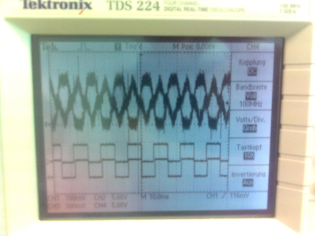

ich versuche gerade einen BLDC Motor mittels BEMF Verfahren anzusteuern.
Ich verwende einen ATmega32M1 und ein kleines Treiberboard. Die BEMF
Signale werden in den AnalogComparatoren ausgewertet und sehen auf dem
Oszi soweit ganz gut aus, wenn ich sie im Programm auf I/Os lege.
Für die Regelung hab ich mir folgendes Konzept ausgedacht:
Nach dem Motoranlauf messe ich Periodendauern in 6 Variablen und zwar
jeweils von der steigenden Flanke des ersten Komparators bis zur
nächsten steigenden Flanke des ersten Komparators. Und das selbe für die
fallenden Flanken sowie für Komparator 2 & 3.
Daraus kann ich mir die Delays zwischen zwei Kommutationen ausrechnen
(gemittelte Periodendauer / 6).
Die Kommutation erfolgt in einem OutputCompare Interrupt eines Timers.
In dieser ISR wird dann auch der nächste Interruptzeitpunkt bzw
Kommutationszeitpunkt festgelegt, basierend auf dem errechneten Wert der
AnalogComparatoren.
Laut der Theorie müsste ja die Drehzahl des Motors bei konstanter Last
(oder unbelastet) proportional zum PWM-Duty Cycle sein. Wenn ich aber
mit dem obigen Konzept vom Motoranlauf (PWM Dutycycle + Delays
vorgegeben) in den Regel Status wechsle (PWM Dutycycle vorgegeben +
Delays berechnet mit AnaComp), wird der Motor nicht schneller, wenn ich
den Dutycycle erhöhe.
Im Gegenteil: ich kann sogar den PWM Dutycyle auf das maximum Erhöhen
und die Drehzahl bleibt konstant oder geht runter.
Wo liegt der Fehler in meinem Konzept?
In Application Notes habe ich gelesen, dass der Kommutationszeitpunkt
und der ZeroCross-Zeitpunkt (also meine AnaComp-Flanke) um 30 Grad
verschoben sind.
In meinem Programm wird der Kommutationszeitpunkt nicht aus dem
ZeroCross Zeitpunkt errechnet, sondern nur die Delays zwischen zwei
Kommutationen, kann das vielleicht die Ursache sein?
Ich habe dieses Verfahren bewusst so gewählt, da ich auf dem Oszi
gesehen habe, dass die Komparatorflanken und die echten Hallsignale (an
deren Flanken im Idealfall eine Kommutation stattfinden sollte) eben
nicht um 30 Grad verschoben sind, sondern in der einen Drehrichtung fast
identisch sind.
Siehe Oszi Bild: Die beiden unteren Signale sind der echte Hallsensor
und der AnaComp Ausgang auf einem I/O.
Danke fürs Lesen und jede konstruktive Idee!
> verschoben sind.
Das hängt meines Wssens auch ein bischen vom Motor ab.
Aus dem Nulldurchgang zu berechnen, wäre zumindest mal die übliche
Variante. Du zählst dann die Zeit von der Kommutation bis zum
Nulldurchang und wartest dann nochmal solange (+Timing) für die nächste
Kommutation.
Damit hängt die Zeit zwischen zwei Kommutationen davon ab, wie lange der
Motor gebraucht hat, um zu folgen.
Bei deiner Variante wird sie basierend darauf gewählt, wie schnell der
Motor bisher gedreht hat. Warum sollte er dann schneller werden?

> Und in der anderen? Wo kommen die Hall-Sensoren her?
Es ist ein Motor mit fest eingebauten Hallsensoren.
Mit Drehrichtung im Gegenuhrzeigersinn gilt AC0 = Hall1, AC1 = Hall2,
AC2 = Hall3
Mit Drehrichtung im Uhrzeigersinn gilt AC0 = Hall2, AC1 = Hall3 und AC2
=  Hall1
