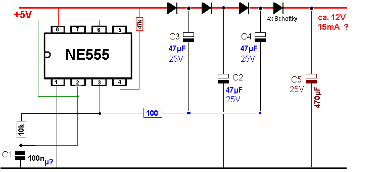

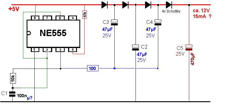

kann mir bitte jemand sagen wie man auf vernünftige Werte für die Elkos
kommt. Wieviel µF bei wieviel mA am Ausgang? Was mindestens?
Ich hab gelesen dass nur wenige mA rauskommen. Macht nichts. Das ist
meine erste Ladepumpe und ich will ein bisschen herumprobieren :-)
lg
Triti
#1789676
Hallo Triti,
Mit welcher Frequenz willst du denn den 555 laufen lassen?
Schau dir die Außenbeschaltung und das Datenblatt nochmal genau an,
irgendwas stimmt da nicht.
Das RC-Glied fürs Timing gehört eigentlich nicht an den Ausgang.
Oder willst du eine Art Regelung damit realisieren?
Ansonsten: Probieren geht über Studieren, ich hab mit NE555-Tests schon
mindestens 2-3 derselben gegrillt, aber die sind ja nicht teuer.
mfg mf
PS:Schau mal hier: http://www.dieelektronikerseite.de/Tools/NE555.htm

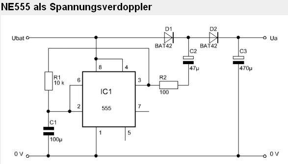

OP #1789695
Na ja, ich hab die Zeichnung von dort:
http://www.elektronik-kompendium.de/sites/slt/0206161.htm
Bild ist angehängt.
Dort ist RC mit dem Ausgang verbunden.
Nein, soll einfach funktionieren.
lg
Triti
Gast #1790558
Am Ausgang funktioniert problemlos. Vorteil ist das 1:1 Tastverhältnis
ohne Extraaufwand, Nachteil die geringere Frequenzstabilität im
Vergleich zur Standardbeschaltung (ist in der Anwendung uninteressant).
#1790631
ist zwar unüblich, geht aber ganz gut (sparst einen R)
Aber der 100R an Pin 3 steht einer höheren Belastung etwas entgegen. Der
Eingangsstrom steigt um denselben Faktor wie die
Spannungsvervielfachung. Also bei den anvisierten 15mA schonmal 45mA.
Und das macht 4,5V Abfall über den 100R (rein gleichstrommäßig
betrachtet). Da es aber Impulsströme sind, die deutlisch höher sind,
sieht es aber sicherlich weit schlechter aus.
Die 100R könnte man aber sicherlich ein stück reduzieren. Der 555 sieht
dann aber deutlich stärkere Stromspitzen (heizt mehr).
Der 100µ soll aber sicher 100n sein. Viellicht sind sogar 47/22/10n
besser (höhere Frequenz, geringere Stromspitzen, dafür öfters ;-)

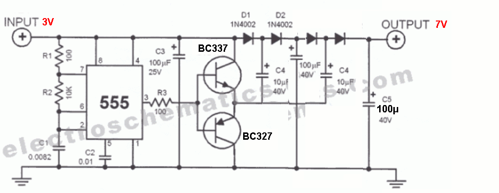

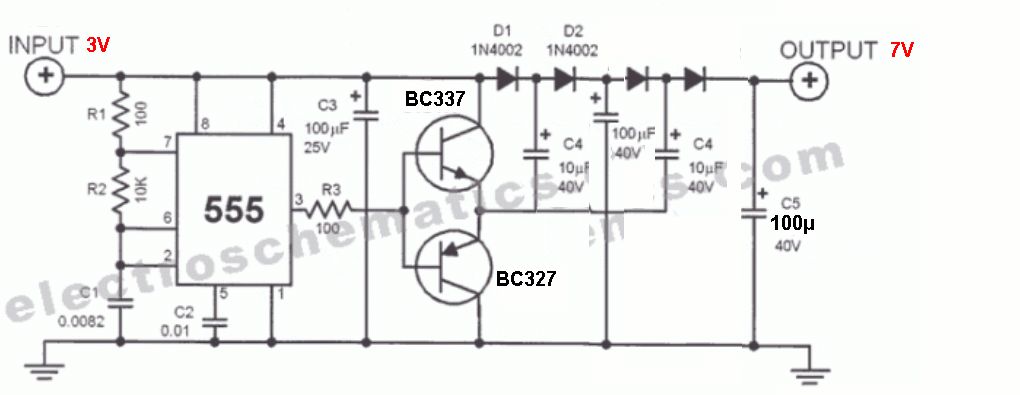

OP #1790749
Hi zusammen,
erst mal danke schön...
Also nehme ich statt 100R nur 10R. Die (47µ) Elkos passen von der Grösse
her also. Gut.
Ich hab jetzt wie der wilde gegoogelt - wo anders sind fast immer 10nF
also werden die schon passen.
Ja, ist besser :-))
Eine letzte Frage noch:
Aber wenn ich einen TLC555 dafür nehme (wäre schön wenn ich von 3V auf
7-8V komme)dann muss ich sicher Transistor dazwischenschalten weil der
ja nicht viel Strom liefern kann.
Ich hab da einen Plan gefunden und herumkopiert - passt das?
(Den R3 würde ich 47R machen)
Glg

Gast #1790953
> 7-8V komme
nicht mal ansatzweise...
Der Erste C4 wird auf 3V - 2*0,7V = 1,6V aufgeladen.
Der Zweite C (100µF) wird auf 3V - 0,7V + 1,6V - 0,7V = 3,2V aufgeladen.
Der Dritte C (C4#2) wird auf 3,2V - 2*0,7V = 1,8V aufgeladen.
An C5 kommen dann 3V - 0,7V + 1,8V - 0,7V = 3,4V an.
Bei sehr geringem Strom (µA) evtl. etwas mehr. Je Stufe die
Flussspannung von 2 Dioden und 2 BE-Strecken von der Betriebsspannung
abziehen.
Mehr geht nicht. Falls der 555 nicht ganz bis an 0V bzw. Vcc rankommt
geht das auch noch weg.
Mit FETs statt bipolaren Transistoren kommst du näher ran. 7V werdens
aber auch nicht.
