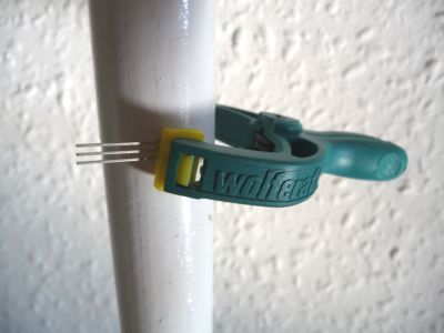

ich bin auf der Suche nach einer Möglichkeit Temperatursensoren (Dallas
DS18B20) an z.B. Kühlkörpern vorübergehend zu befestigen.
Die Idee ist eine isolierte Krokodil Klemme zu nehmen den DS18B20 an den
"Oberkiefer" der Klemme zu kleben. Dann die Klemme an den Kühlkörper
stecken.
Hat jemand mit so etwas Erfahrung oder gibt es bessere Ideen ??
Vielen Dank,
Tobi

Wie wärs mit eine Schelle,
wie eine Nagelschelle für Kabel,
aber aus Metall und angeschraubt,
mit einem Durchmesser knapp unter TO92 ?
Sorry, Gehäuse ist TO92.
Schrauben oder Kabelbinder kommt nicht in Frage. Es muss sich schnell
entfernen und am nächsten Punkt anbringen lassen.
Gruss,
Tobi

Was ich sagen wollte ist, dass der Sensor nicht als Anlegesensor
konzipiert ist. Wenn man nur eine Fläche an den KK bringt, dann gibt es
immer noch die Einflüsse der Gehäuseflächen die nicht am KK befestigt
sind.
Somit werden tendenziell zu niedrige Messwerte ermittelt (bei Temp KK >
Temp Luft).
Bei einer reinen Luftmessung spielt dies keine Rolle.

Die Idee mit der Krokodilklemme ist doch garnicht so schlecht! vlt gibt
es eine Klemme aus Kunststoff. (Wäscheklammer o.ä.)
Wie unterschiedlich dick sind deine Messstellen? Wenn du immer nur an
gleich dicken Rippen messen willst, würde ich aus Kunsstoff eine
U-förmige Klammer bauen, an der der Sensor angeklebt ist. Die kann dann
schnell umgesteckt werden.
Wäscheklammer oder solche Halteklammern (Modellbau) benutzen. Sensor mit
Bauschaum an eine Hälfte kleben so daß die flache Seite des Sensors zur
anderen Klammerhälfte zeigt.
Durch den Bauschaum wird der Sensor zur Umgebung isoliert und misst
halbwegs die Temperatur. Alternativ kann man sich ein Stück Hartschaum
so zuschnitzen, daß der Sensor gut reinpasst und einkleben.

Und dann die restlichen Seiten des "Fühlers" thermisch isolieren, damit
der ganze TO92 auf die Temperatur des KK kommt.
Saugnapf mit "Verlängerung" am Klapphaken zum Drücken ???
Ich habe hier "Wärmeleitschaum" den es in versch. Ausführungen gibt. Den
Fühler auf einer Seite so thermisch an den KK anlegen und den Rest
isolieren. Das dann mit Gaffa-Tape ankleben.
Alu-Magnet würde auch gehen ;-)
Oder mal über einen geeigneten Sensor nachdenken. Thermoelement...
